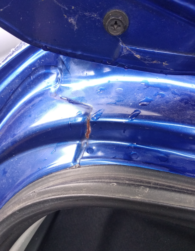

      1 октября 2018 в 22:45 Гілками Прикріплені файли (0 завантажити)
примажусь к теме. А вот такое место как обработать или ехать на малярку?
