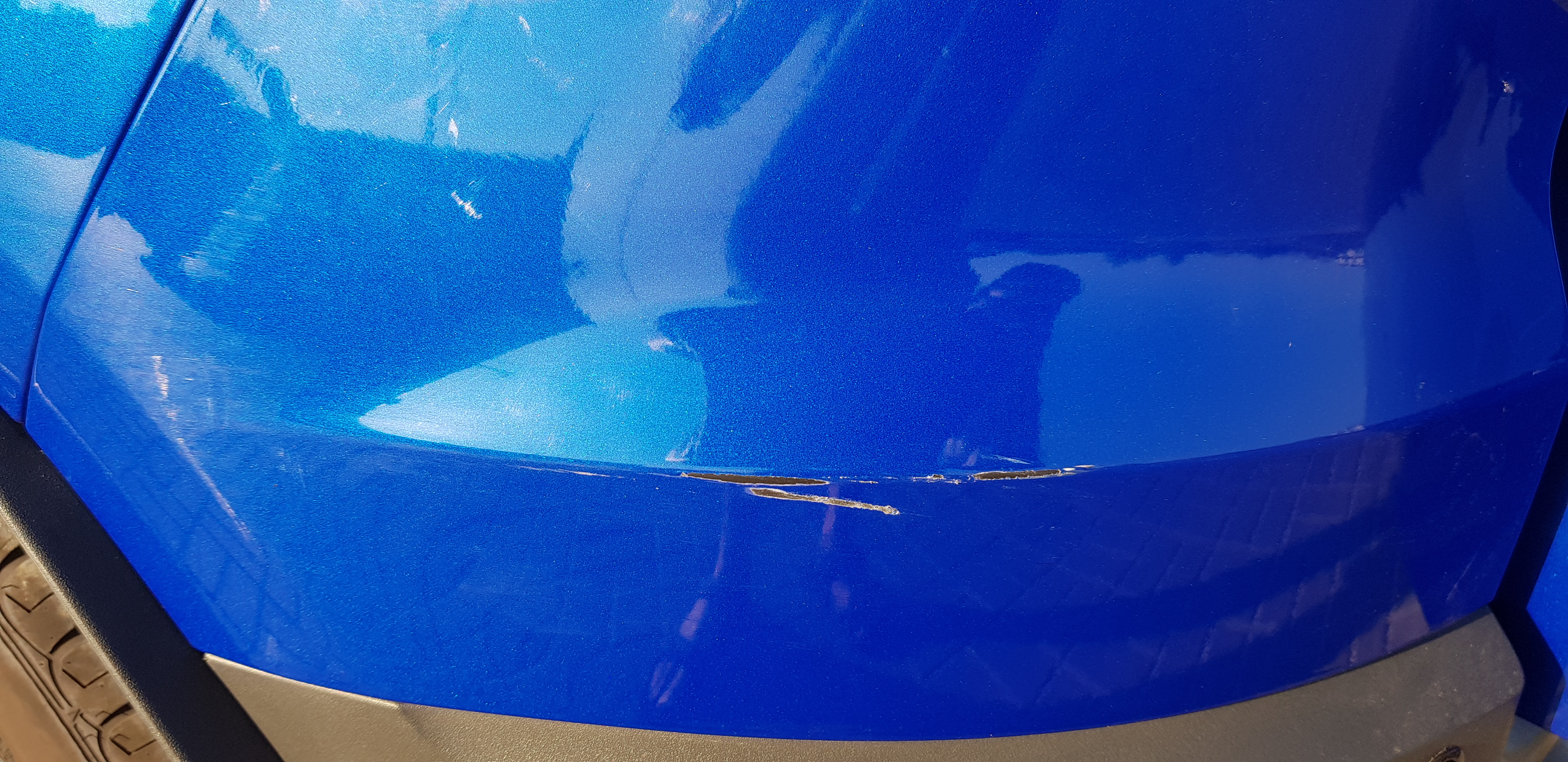

Припарковал машину, вернулся - сюрприз. Как поступить у устранением царапин? Красить всю часть или локально? Если локально, то где хорошо красят?
Прошу совета!
Спасибо.

Есть еще такой вариант, называется "забить"
Царапина до пластика, там только красить, локально или нет - это больше маляры скажут, в том месте деталь неровная, локальная покраска может быть заметна.
Можно еще купить ремонтный "карандаш" для твоего цвета и закрасить самому, чтоб черный пластик не было видно, самый бюджетный вариант.
Спасибо за совет!
Машина ещё совсем свежая, не хочеться её в обычный затертый таз превращать, люблю её. Но с другой стороны, я понимаю что это может быть не последнии царапины и отдавать большие деньги за перекраску кадый раз не очень готов.
Может как вариант - всё таки перекрасить всю деталь, потом плёнкой и тогда на века и против царапин не страшно?

пленка хорошо, но суть в пленки в том что когда ободрал пленку - менять надо пленку, вместо покраски... А если клеить на перекрашеное то большая вероятность что пленка снимется вместе с краской...

Я имел ввиду, что красить надо всю деталь, тогда краска не должна слазить. А если локально, то наверное и не стоит даже заморачиваться с пленкой.

купить карандаш в цвет, подкрасить 2000 наждачкой .... повторить пока не станет красиво..... полирнуть антицарапином....
бюджетно и не заметно, качество будет зависить от желания

Спасибо большое!
Думаю так попробовать, все равно хуже не будет.

Было
теперь кто не знает, тот не найдет....
недавно сестре на машине задний бампер тоже так сделал....

1. В точах подбора краски (но не все заморачиваются налить в маленькую тару)
2. на базаре выбрать с уже готовых
3. ну и у каждого автопроизводителя есть за дорого )))

Не можна так робити. Подряпину треба зафарбувати, хоч лаком для нігтів, але треба. У разі виникнення страхового випадку, страхова може відмовити в відновленні ЛФП.
