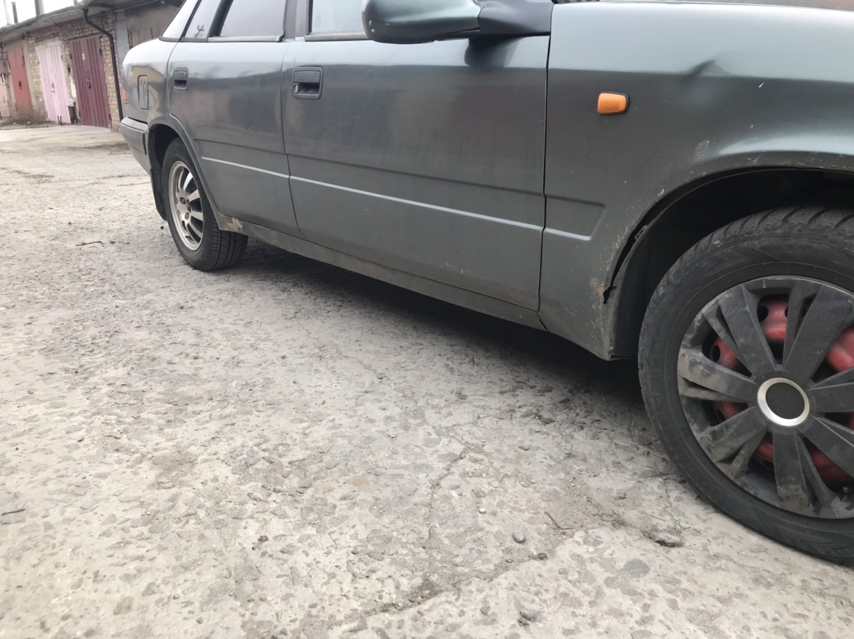

Re: Сколько стоит поменять пороги Деу Эсперо ? [Re: Bohdan75]
      14 марта 2019 в 13:47 Гілками Прикріплені файли (0 завантажити)
1
1
51 год (31 год за рулем), Киевская обл.
Сообщения: 4483
С нами с 08.11.2012
      14 марта 2019 в 13:48 Гілками Прикріплені файли (0 завантажити)
2
2
Сообщения: 4483
С нами с 08.11.2012
      14 марта 2019 в 13:49 Гілками Прикріплені файли (0 завантажити)
3
3
Сообщения: 4483
С нами с 08.11.2012
      14 марта 2019 в 13:50 Гілками Прикріплені файли (0 завантажити)
4
4
Сообщения: 4483
С нами с 08.11.2012
      14 марта 2019 в 13:51 Гілками Прикріплені файли (0 завантажити)
5 общий вид
5 общий вид
Сообщения: 4483
С нами с 08.11.2012
      14 марта 2019 в 13:52 Гілками Прикріплені файли (0 завантажити)
6
6
Сообщения: 4483
С нами с 08.11.2012
7
7
Сообщения: 4483
С нами с 08.11.2012

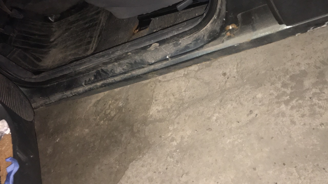

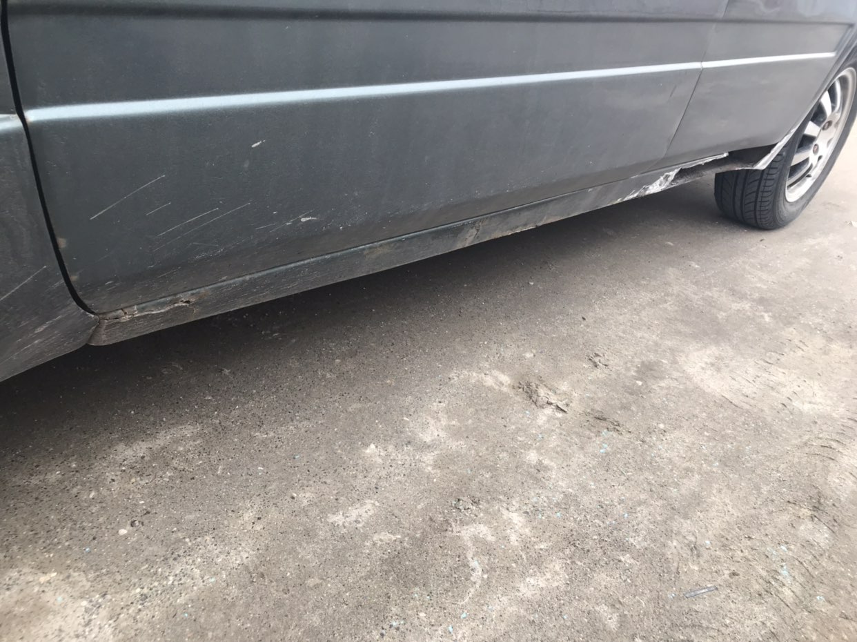

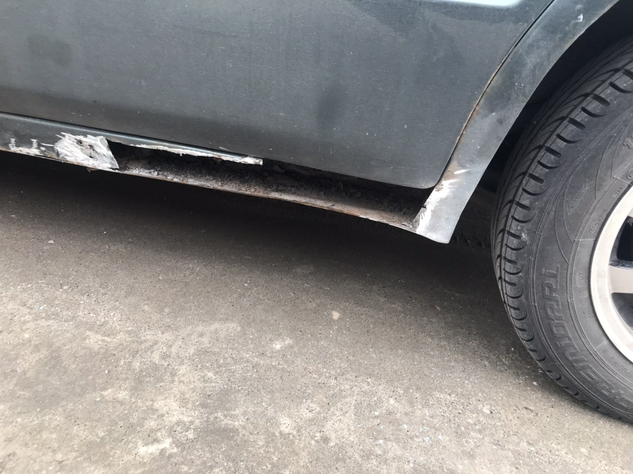

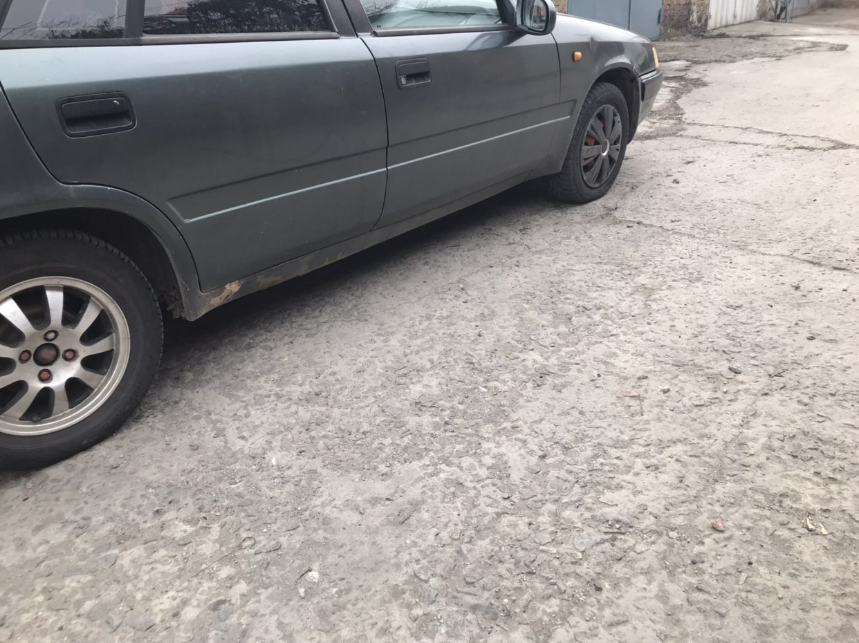

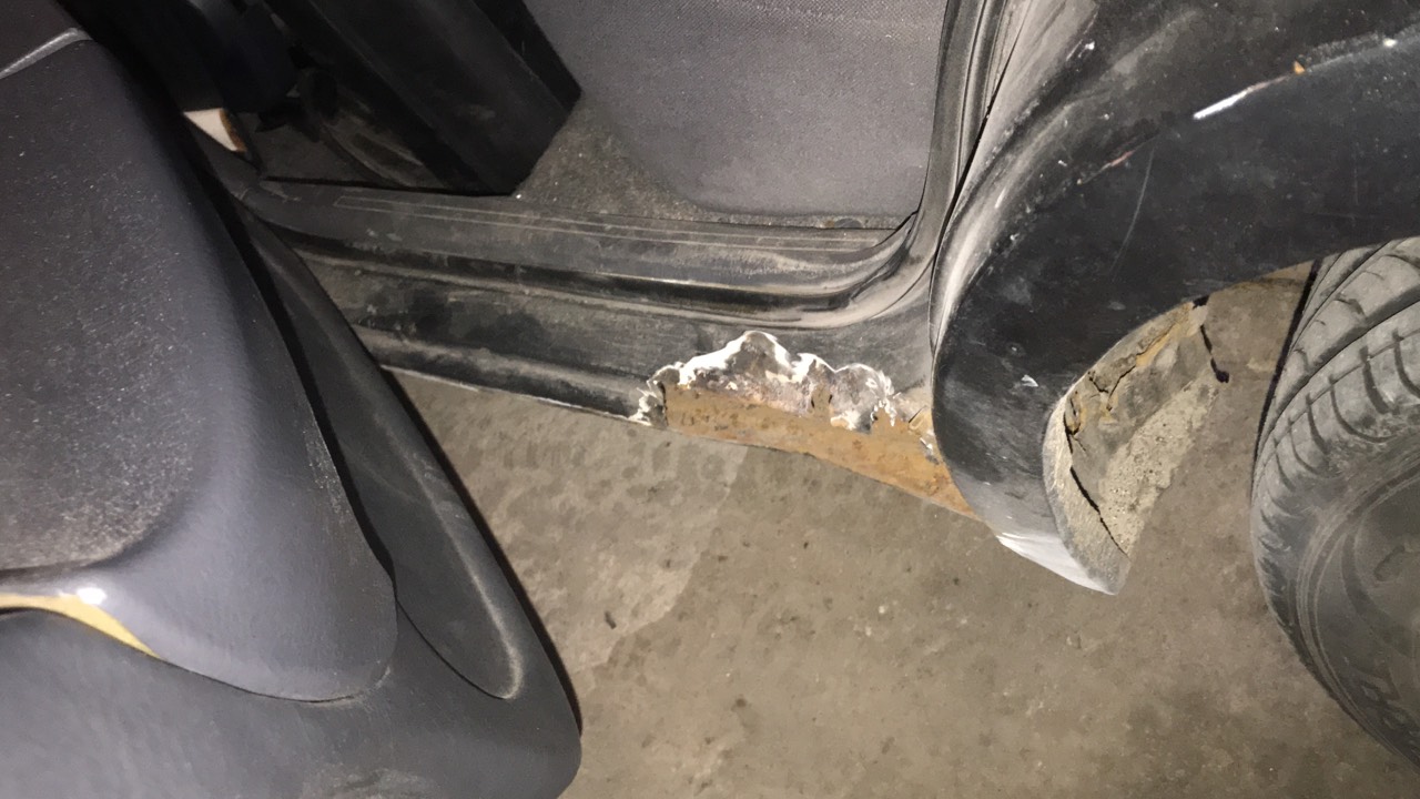

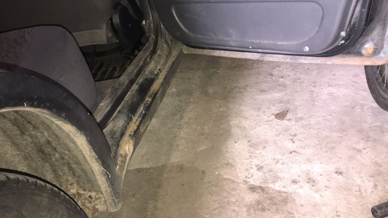

      14 марта 2019 в 13:54 Гілками
Решил фотки здесь разместить. Полтора месяца буду ждать, но если кто еще предложит устранить МАЛОЗАТРАТНО, подчеркиваю, буду рассматривать все предложения. Как видно - ужаса нет, мне кажется, что можно ограничиться латками....
Спасибо!!!
Змінено Bohdan75 (13:55 14/03/2019)
приверженец **
Сообщения: 489
С нами с 15.07.2014
      14 марта 2019 в 16:00 Гілками
Это вы так думаете:) молоток в руки брали? нижняя кромка живая? что с внутренним усилителем?? по фото не видно, он живой??машина домкратится?
Сегодня звонил человек записался..так что не знаю что вам даже сказать, приедет не приедет...
Сообщения: 4483
С нами с 08.11.2012
      14 марта 2019 в 22:36 Гілками
Та да, полез сегодня сам, нижняя кромка вся светится. На домкрат перед становится, зад - разве что в месте примыкания крыла к порогу поставить, штатное место же провалилось.
