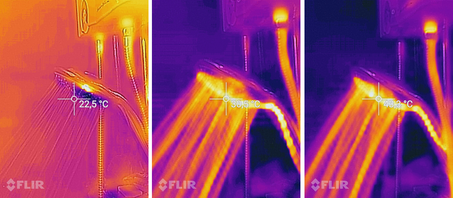

      5 сентября 2018 в 16:18 Гілками Прикріплені файли (0 завантажити)
Пошел для интереса сфоткал, что сейчас происходит. Слева направо: первое фото - напор на максимум, подогрев выключен, второе фото - напор на максимум, подогрев на максимум (все 6,5 кВт), третье фото - напор самый минимальный на границе срабатывания тэнов, подогрев на максимум.

GreenMile 05.09.2018 16:18 пишет:
третье фото - подогрев 20 град.
зимой в Киеве (речная вода, +5) на третьем фото будет +25

maksym 05.09.2018 16:32 пишет:
Так и есть, дельта около 20 градусов. Если использовать штатную маленькую лейку, а не этот "подсолнух", может еще пару градусов накинуть можно будет.
Но в любом случае, мыться водой +25 куда лучше, чем водой +5
