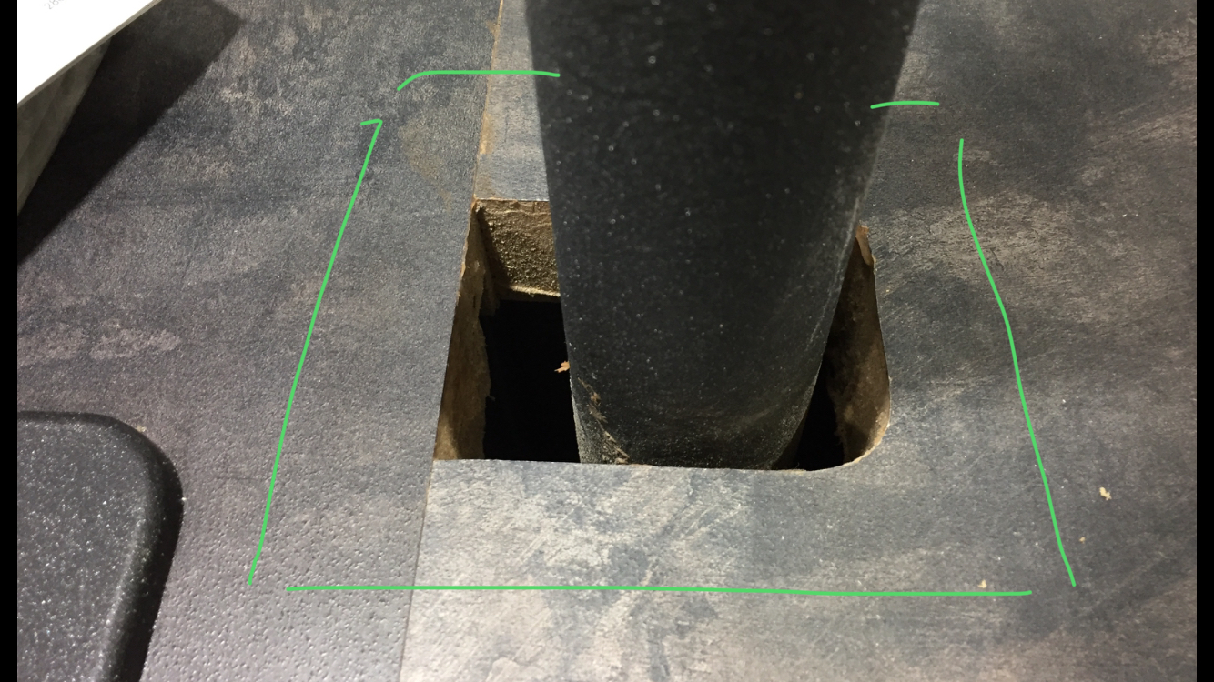

кухонщики нахалтурили вот такую дыру в столешнице вокруг газ. трубы,
предлагают заложить плинтусом, тойсь будет прямоугольник по краю дырки
такой вариант не устраивает, потому что рядом мойка, соотв. вода может затекать и вид рагульный(
ув. олл, кто сталкивался, какие могут быть решения?
заранее спасибо

Тиритически есть оттакие дивайсы, но в эпицентре, например, их нет в ассортименте.

Мені на попередній квартирі зробили плінтусом. Якщо коротко - то не погоджуйтесь.

Таке знайшов https://prom.ua/Dekorativnye-obvody-dlya-trub.html
Тільки обов'язково садити на силікон, бо дуже близько вода.

по фотке нашла название "розетка для труб декоративная разъёмная", осталось найти где продают нужного размера

Заложить мелкими осколками плитки (подобрать под цвет максимально).Сделайте фото чуть дальше, чтобы понять где эта труба. Может, обыграть это каким-нибудь дизайнерским решением (типа накладка из плитки под горячее).

ну там скорее надо что-то максимально незаметное

Именно таких, наверное, и нет. Я "выкручивался", насадив на тубу эпицентровский же девайс от хромированных труб ограждений. Только распилить пришлось и на силикончик...

нашла картинку подходящего элемента лестницы

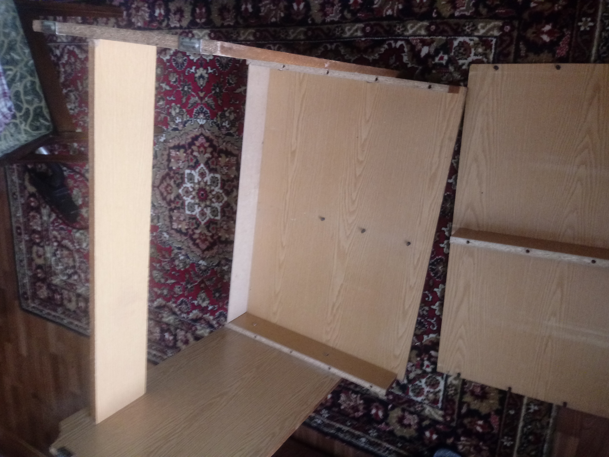

      12 января 2019 в 19:48 Гілками Прикріплені файли (0 завантажити)
Прошу подсказать , как отремонтировать старенький советский школьный столик.
Как лучше соединить отпавшую нижнюю крышку, толщина 16 мм.
Что использовать не профессионалу?
Как будет проще и главное, надежней?
1) Уголок ( кронштейн )
2) Конфирмант
3) Ваш вариант
До этого ремонтом мебели не занимался.
Есть дрель, шуруповёрт, сверла.
Проблемка в том, что с внутренней стороны нижней крышки, т.е. между верхней и нижней крышкой столика устанавливается выдвижной ящик.
Из чего следует, что выступающих частей в виде головки болта, гайки не должно быть.
Нужно прикрепить заподлицо или сделать "потай", т.е. "утопить" головку в ДСП.
При соединении шканты, я думаю , промазать клеем, прошу посоветовать какой использовать.
Фото прилагаю.
