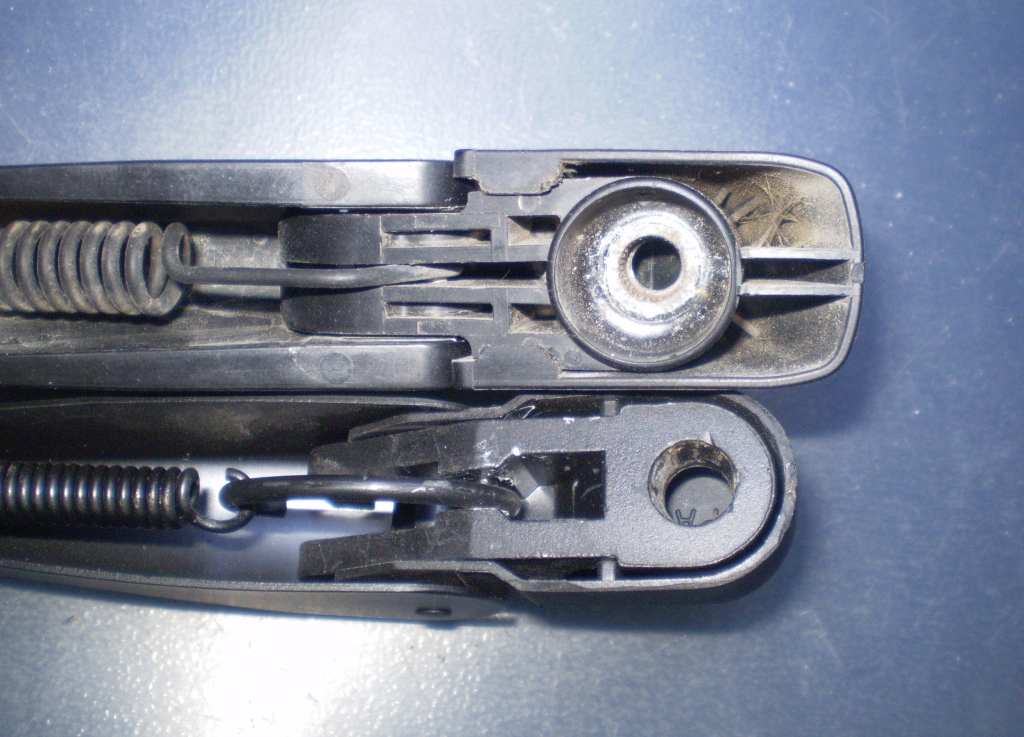

Сломался у меня поводок (рычаг) заднего дворника. Продаваны просят от 1200 за не оригинал, до 1700 за оригинал, как бы жаба давит, кроме этого проблема лансеровских задних дворников в том, что у них "начинка" пластиковая и довольно быстро песком разбивается. Решил подобрать замену, казалось бы... Проблема в том, что у заднего дворника лансера узкле посадочное отверстие, вот пример в сравнении с дворником от 2111, сверху лансеровский, а снизу 2111:
Ссылокой, ибо не пролазит.
Кроме этого он еще и короткий, сверху от 2110, снизу лансеровский:
По слухам нормально становятся дворники от каких-то VW, но вот прийдя на Перова не удалось уговорить ни одного продавана подобрать дворник.
Вопрос к оллу, может кто-то помнит, от кого могут подойти дворники, т.е. короткие, без изгиба и плюс к тому же с меленьким посадочным отверстием?

т.к у нас многое было передрано Хундаями то поглянь на какой-нить пони-акцент. Передняя трапеция к примеру подходит.
https://motoallegro.net/prod/ramie-wycieraczki-tylne-hyundai-accent-i-7355282429 поглянь.

Ну для начала за оригинал MR551909 тебе что-то странное загнули. Например, вот.

поводок от KIA
зы. на автопро от 172 грн

Дык там дырка тоже большая и по правильному нужно втулочку чудить.
И эпоксидкой можно залить любой поводок подходящий по размерам, а не только киа

у меня как-то попроще было, поставил от пежо 206 универсал))

Подобрать в смысле "дайте, я сбегаю поприкладываю"?
Или отказываются подобрать поводок длинной, скажем, от 20 до 23 см. и с посадочныым отверстием 8 мм.?
Я со старым дворником в сборе ходил, бегать и прикладывать я бы сам замахался . Дырка там конусная, я даже не знаю какой им размер называть бОльший или мЕньший, да и на глаз разницу очень хорошо видно. И да, был бы токарный станочек под рукой - из латуни выточить даже моей квалификации токаря второго разряда хватило бы, а колхозить с эпоксидкой/холодной сваркой я не буду.
Блин, надо ж, пропустил сообщение, заказал, тем более, что рядом со мной, правда 12 дней будут везти. в профиль!
