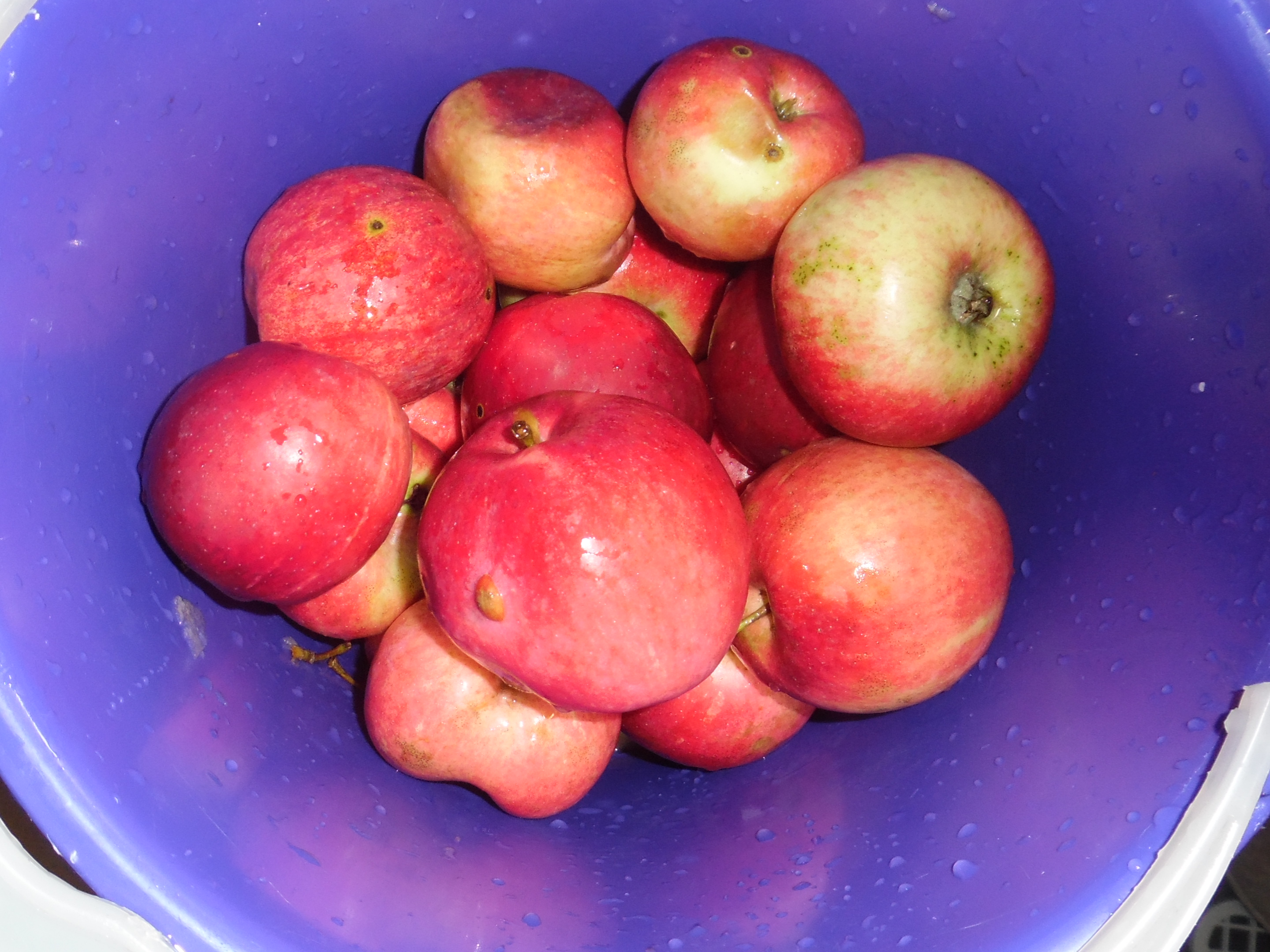

тепер про яблуківку
взагалі не збирався з нею бавитись, але вуйко пожалівся, що немає куди дівати яблука, а вони не лежать - гниють
взяв я не скажу скільки точно, але кілограм, певно 30, яблук, ось таких, не знаю, що це за сорт:

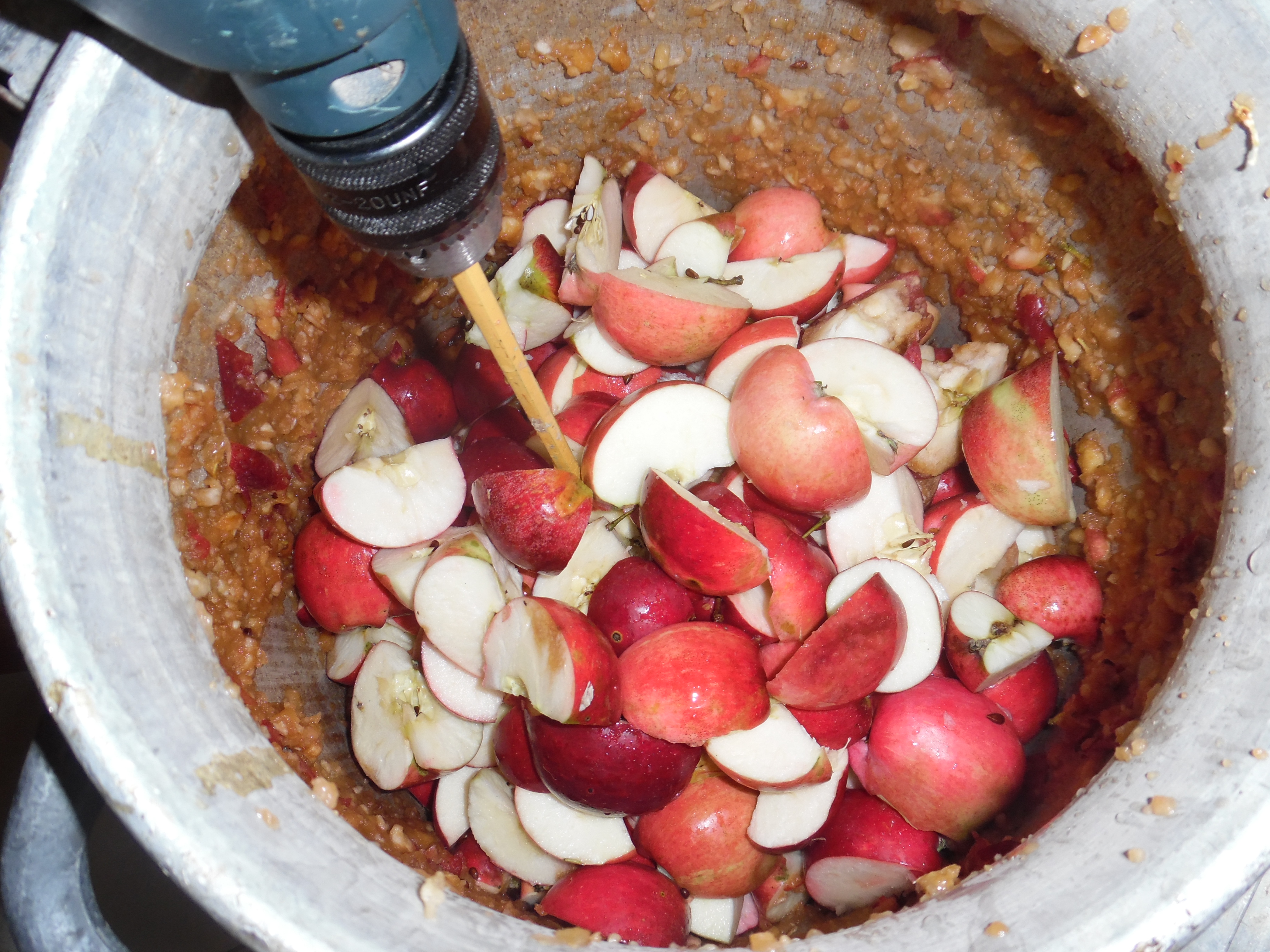

Яблука дууже солодкі, м"які, навіть пухкі, але ніфіга не хочуть лежати - псуються!
Довелося їх перемити, бо яблука з землі, порізав на четвертинки, викидав тільки хвостики, з гниллю не бавився - викидав ціле яблуко.
Але проблема, що робити далі - не маю ні м"ясорубки, ні сокодавки, та й забава ця брудна і трудомістка.
Вирішив перетовкти яблука будівельним міксером, вірніше насадкою на дрель.
Результат офігенний, швидко і невимушено яблука перетворювалися на пюре типу дитячого, я тільки підкидав свіжих і долив трошки води(може і не слід було).
Єдине, робив це в алюмінієвому бідоні, а не в пластиковій бочці.

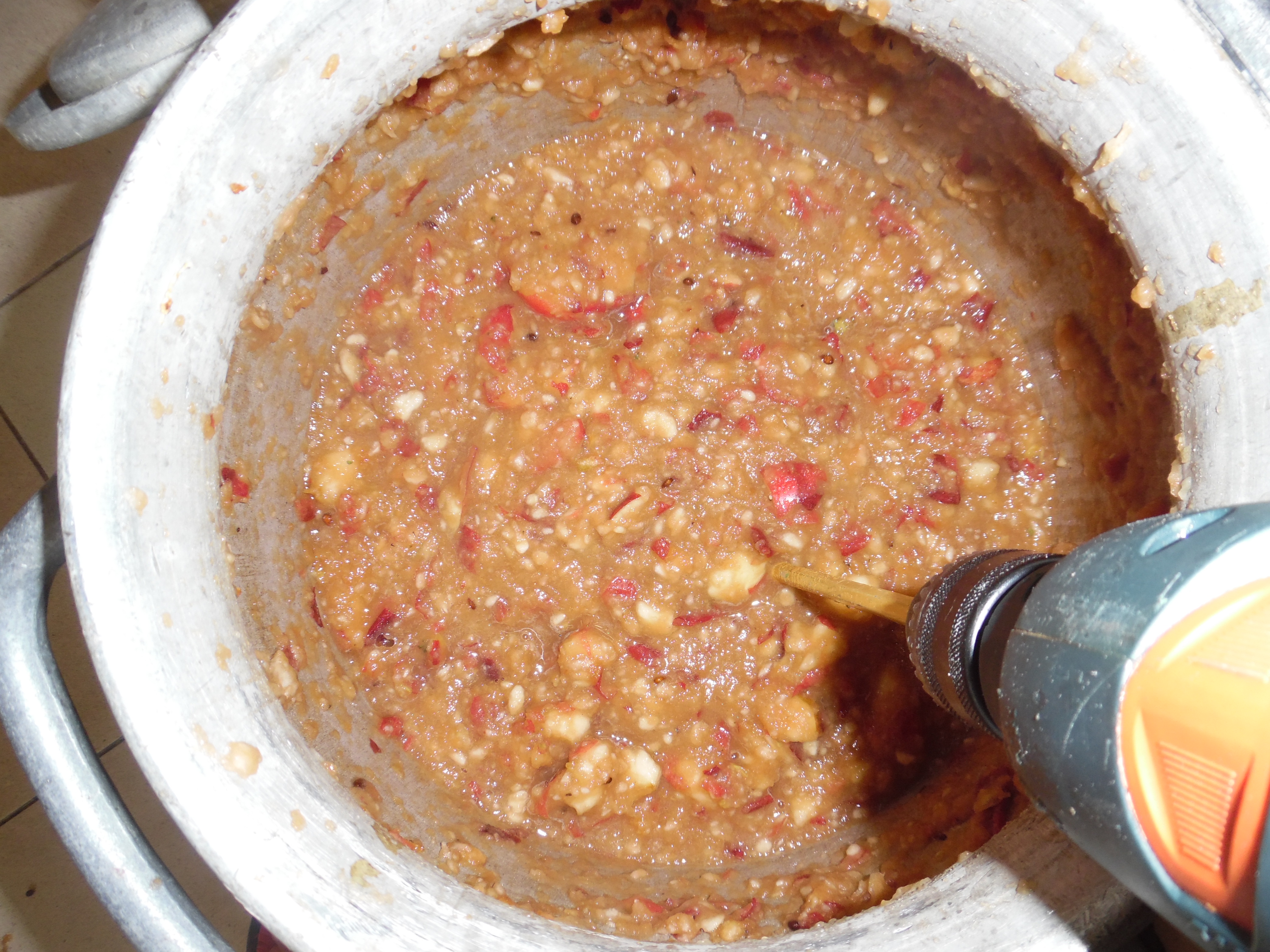

В кінці вийшла ось така каша, дуже солодка:

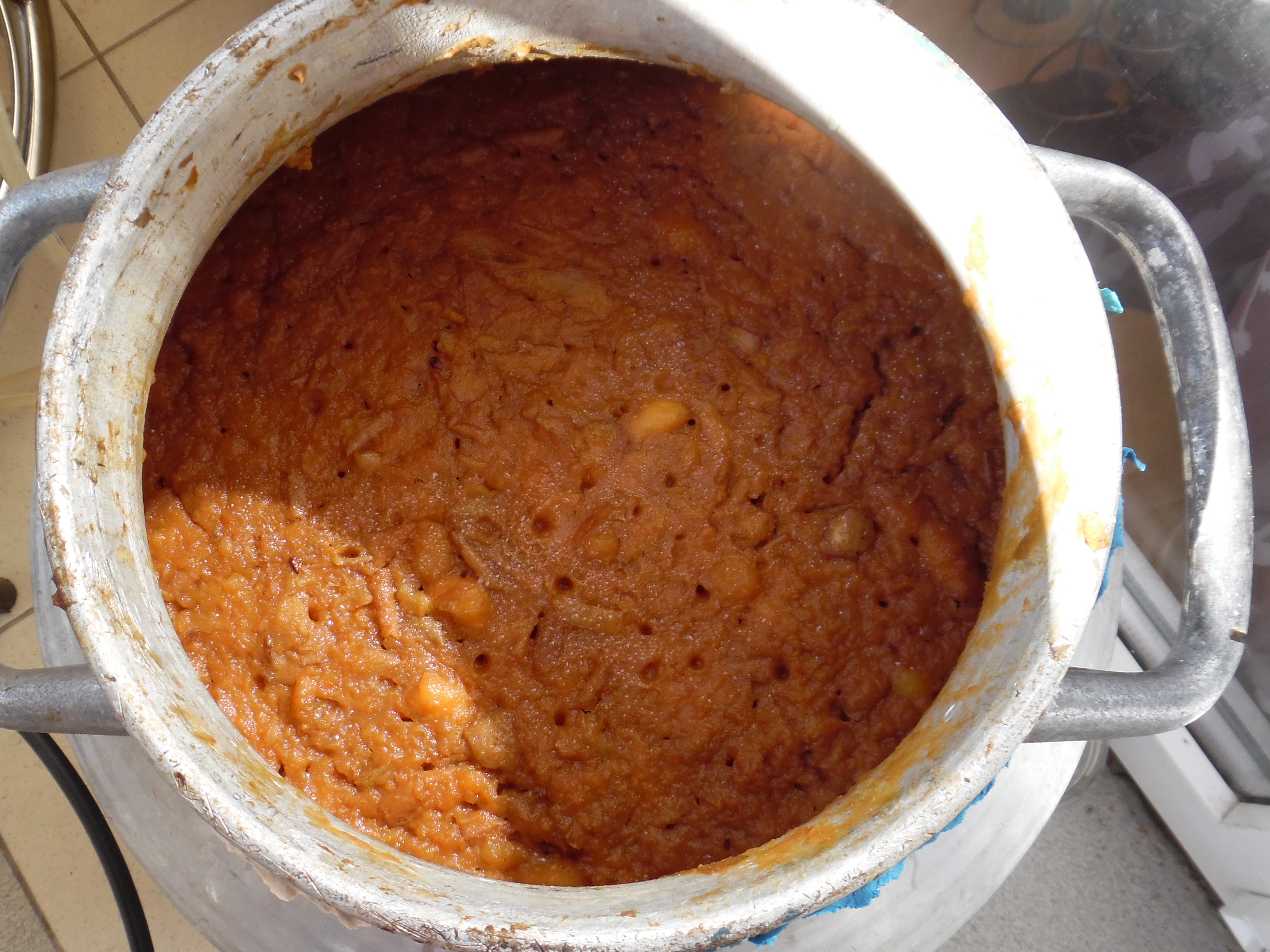

Так як яблука я помив, трошки переживав, як воно розбродиться.
На слідуючий день ця вся маса піднялась, але якось в"яло.
Думаю,ще скисне до бісової мами, але якраз в той день знімав мєзгу зі сливки, відкинув її на сіто, а бражку, що стекла з мєзгі, десь до 200 грам, хляпнув в яблуківку.
Поставив під гідрозатвор, через пару годин випадково помітив - через ГЗ пре брага!!
Відкриваю бідон - поперло, сподобалось яблучко сливовим дикарям!
Злив 5 літрів у бутлю, закрив: через годину знов то саме, знов злив 5 літрів, нарешті вгамувалося.
Бутлі поставив під шарики,будуть мені як маркери, решту браги пару раз на день підтоплюю, стоїть на балконі, бродить непогано, але на смак цукор зменшується,але бражка некислить, і не гірчить, х.з., куди той цукор дівається, може те, що я пробую шапку, а воно нижче, кароч, подивимся, поки що так:

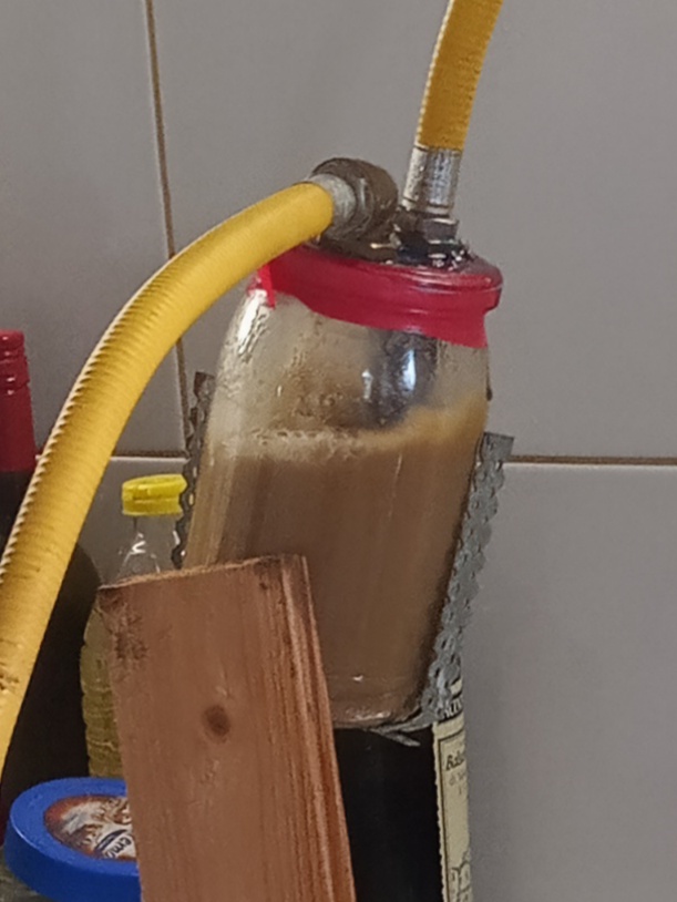

Досвід цього року.
На фото перша перегонка сливовиці, закидувало бражку в сухопарник шокапєц, так що все ж таки переконуюсь, добре, що він с мене не демонтовується, виручає:
можна добавити темпу, і не переживати, якщо у кубі зайва літра.
