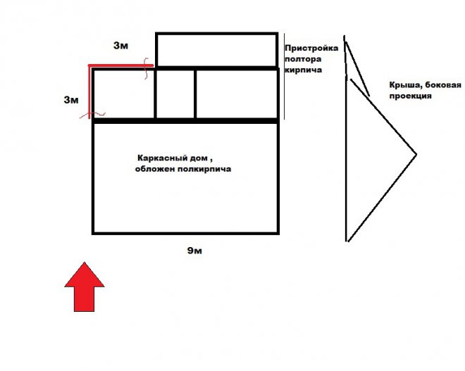

Суть проблемы -
В наличии дом 9х9, плюс веранда,
Дом состоит каркасной части 6х6 (финские домики очень хорошего качества) начала семидесятых, обложен в полкирпича, в простенок задут пенопластовый утеплитель.
И пристроя 3х6 в полтора кирпича. В 15 году при близком взрыве по фундаменту пристроя и стене пошли трещины. Подмазывались, но зима-лето гуляло. Указано красным и стена и место разрыва. Стрелка направление взрывной волны. Град упал в 20 метрахю Две недели назад трещины начали РЕЗКО расширяться. Вывесили крышу, разобрали стены. Офигели от качества кладки стены и самое главное фундамента. Бутированный красный кирпич без всяких следов арматуры и очень хлипким цементом.
Залили новый участок фундамента. Нужно быстро и бюджетно (дорого на линии фронта смысла нет) соорудить стены , которые не рухнут при сезонных гуляниях старого и нового фундамента, поэтому газоблок отпадает, посоветовали каркас. Тем более очень дешево досталась минвата на утепление.
Три дня запоем читаю все в инете, вроде все понятно, но есть один очень важный вопрос :
В наличии брус сухой 150х70. Пойдет на нижнюю и верхние обвязку и угловые стойки. Можно ли его напромежуточные стойки? Не очень ли толстый? Говорят, что лишние мостики холода? плюс немного поведенный, нужно строгать геометрию.
Также есть доска 25х150, тоже сухая. Не лучше ли ее сплотить в 50х150 для стоек?

ИМХО
если в наличии 150*70, то использовать его. отфуговав одну сторону, та что будет смотреть вовнутрь, и ноль брать от нее. Обкладываться ж кирпичом я так понял будет? Сбивание дюймовки в 50ку видится гембельным + врядли она ровненькая/неповеденная = те же проблемы что и с 150*70

Supervisor 12.09.2018 12:18 пишет:
ИМХО
Мозговым штурмом решили так же ))) Доски плотить получаются сплошные щели между ними. Только фуговать будем по наружке. Под обшиву под ОСБ плоскость нужна.
А внутри под гипрок выровнять брусками, которые все равно для вентзазора нужны. Кирпичем уже по весне обложу. Хотя если погода позволит, то может и успею
