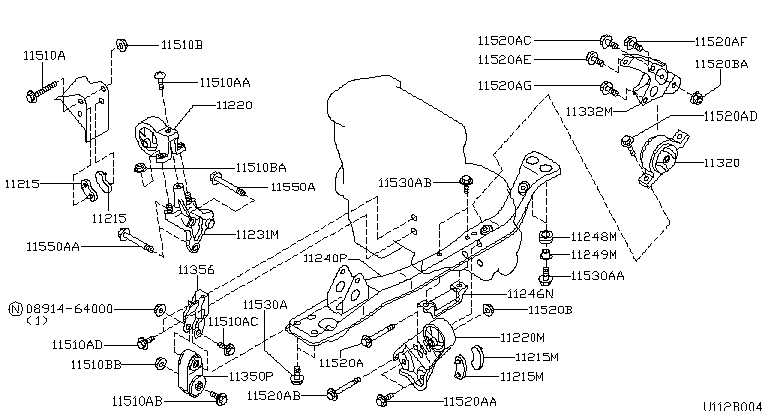

Коллеге на Микре К11 приговорили к замене подушки двигателя (на рисунке №11350Р и №11320). По Экзисту первая в районе 40$, вторая в районе 140$. Есть желание сэкономить, возможно путем ремонта. По идее ремонт должен заключаться в выпрессовке старой резины и впрессовке новой, насколько я себе представляю. Поправьте, если ошибаюсь, буду рад советам и идеям. Если отремонтировать никак, очевидно, надо искать по разборкам?

насчет ремнота не уверен, что такое возможно ... по разборкам посмотреть - самое оно ...

Подушки там маслонаполненные. Поэтому ремонт не катит. Кстати за аналогичную подушку на Примьеру Р10 года два назад на Перова просили 120 уев. (Что ты имел в виду под "в 3 раза дешевле"?
Правда на авто.ру говорили, что есть не оригинальные подушки - там просто резинки.

Есть в продаже вставки для подушек, которые и следует запресовать вместо рванья. Естественно, не оригинал. Я так делал.

ты знаешь, не всегда это простая операция. Я тоже так делал, просто не было на складе готовых, а токо вставка. Вообщем протрахались с одной подушкой ПОЛДНЯ старую просто пришлось выжигать и выпиливать, а новую ... мля, корпус подушки тонюсенький, уперется никак, она падла выскакивает все время из пресса.... отцентрировать тоже никак.... чуть передавил - оно сминается.... кароче, при разнице в цене 10-30 баксов ну его к лешему, лучше покупать уже готовую.

Производитель - RTI, брал на рынке

RBI !
