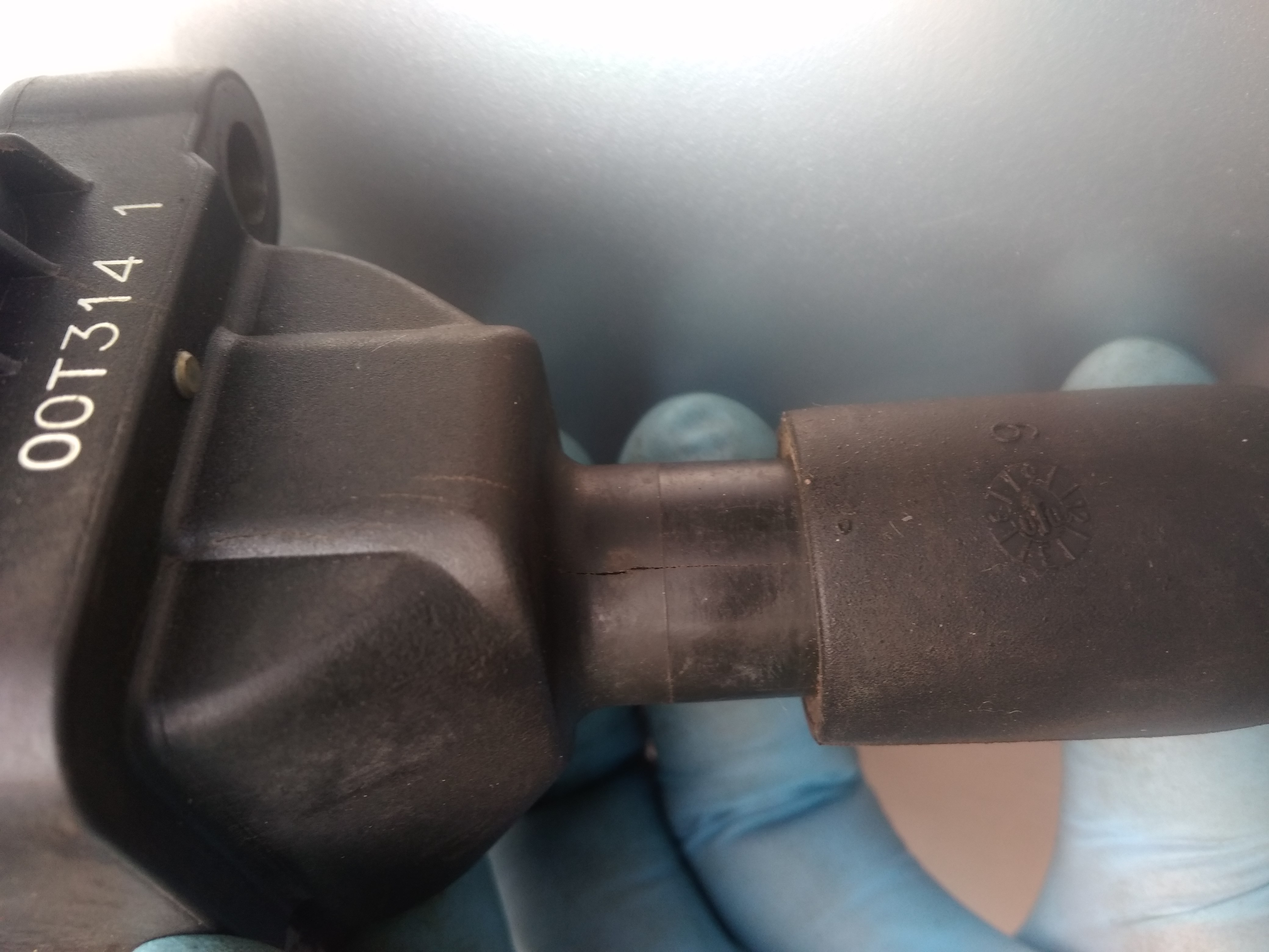

Hennady 14.10.2018 21:52 пишет:
MadMax 14.10.2018 21:22 пишет:
Сопротивление встроенного резистора свечи, как правило, порядка 5 кОм.
свечи с разным калильным числом ...
в цилиндре с левой денсо ( первое фото ) проблема со смесью или с самой свечей или с клапаном
ок, спасибо.
P.S. проблема оказалась с катушкой на это свече - заменю...
может кому пригодится, замена проблемной катушки, которая проявляла себя только под нагрузкой, на ХХ неисправность не регистрировалась...
катушка с трешиной на корпусе подлежат замене даже если на ХХ полный порядок ...
может кому пригодится, замена проблемной катушки, которая проявляла себя только под нагрузкой, на ХХ неисправность не регистрировалась.катушка с трешиной на корпусе подлежат замене даже если на ХХ полный порядок

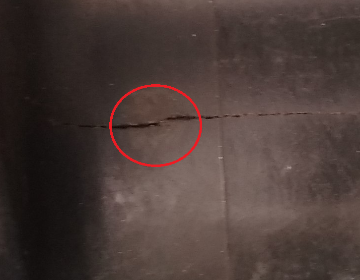

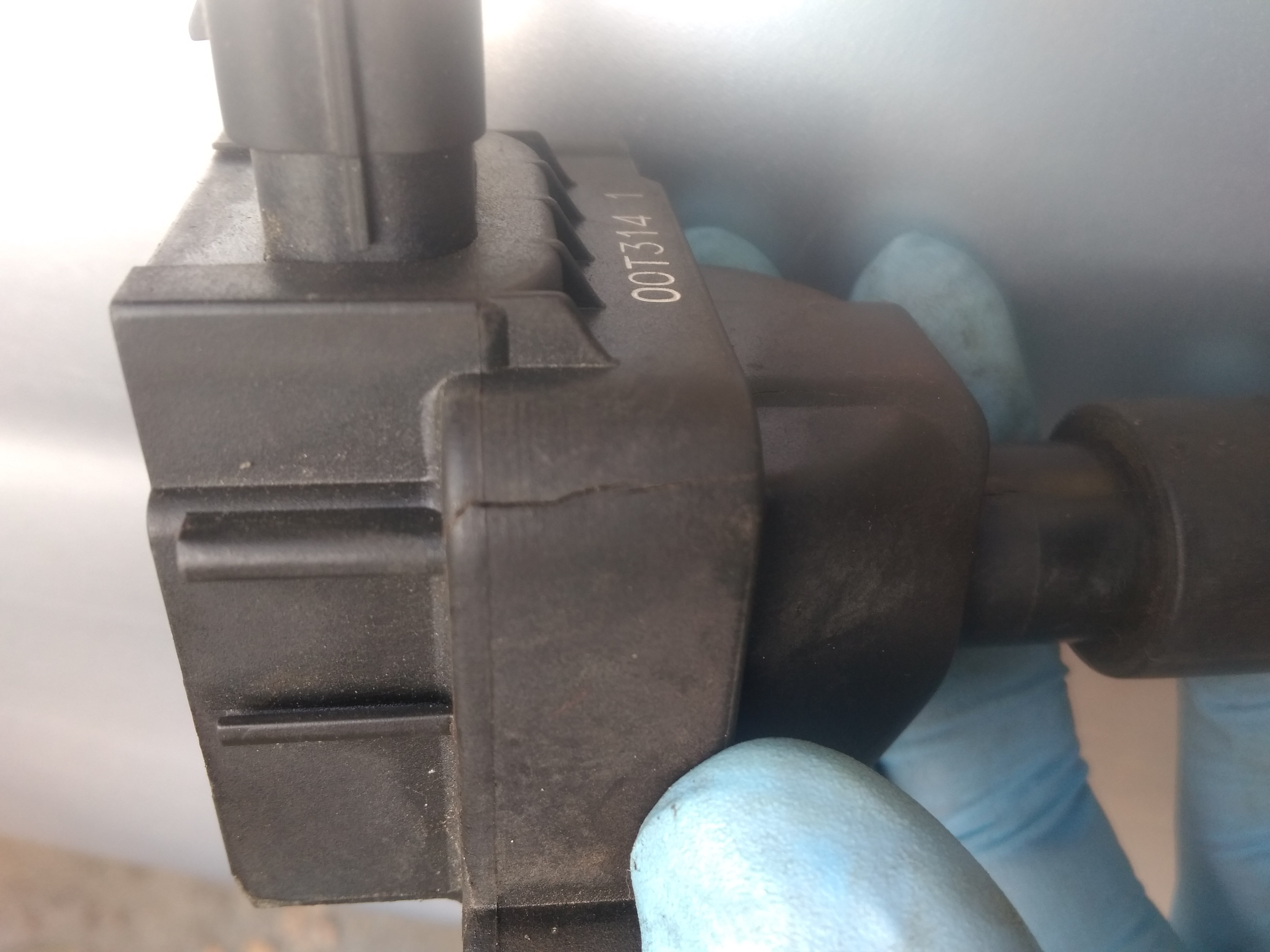

вот вторая трещина на катушке:

не выкидывай , расширить трещину , залить и оставить про запас ... на трещине четко видно ожог от вв разряда
не выкидывай , расширить трещину , залить  и оставить про запас . на трещине четко видно ожог от вв разряда
Змінено MadMax (16:40 28/10/2018)

MadMax 28.10.2018 16:39 пишет:
это шутка?
...на трещине четко видно ожог от вв разряда
та да, кстати комп ошибку не видел, у меня таки Command - странно...
Змінено Hennady (21:15 28/10/2018)

нет =) я их так восстанавливал =) сверху еще 2 слоя кремнийорганической ленты типа ЛЭТ-САР и ездят =) ну если в колодец влазят . или окунание в двухкомпонентный клей пару раз ( опелевские так восстанавливали которые совмещенные на 4)
этим еще более катушки у которых там пружинка с резистором в наконечнике стоит , тупо окисляются ... посему всегда белым силиконом задуваю при ремонте перед тем как на свечу ставить
Змінено MadMax (22:07 28/10/2018)

MadMax 28.10.2018 22:05 пишет:
новые катушки уже идут с белым силиконом...

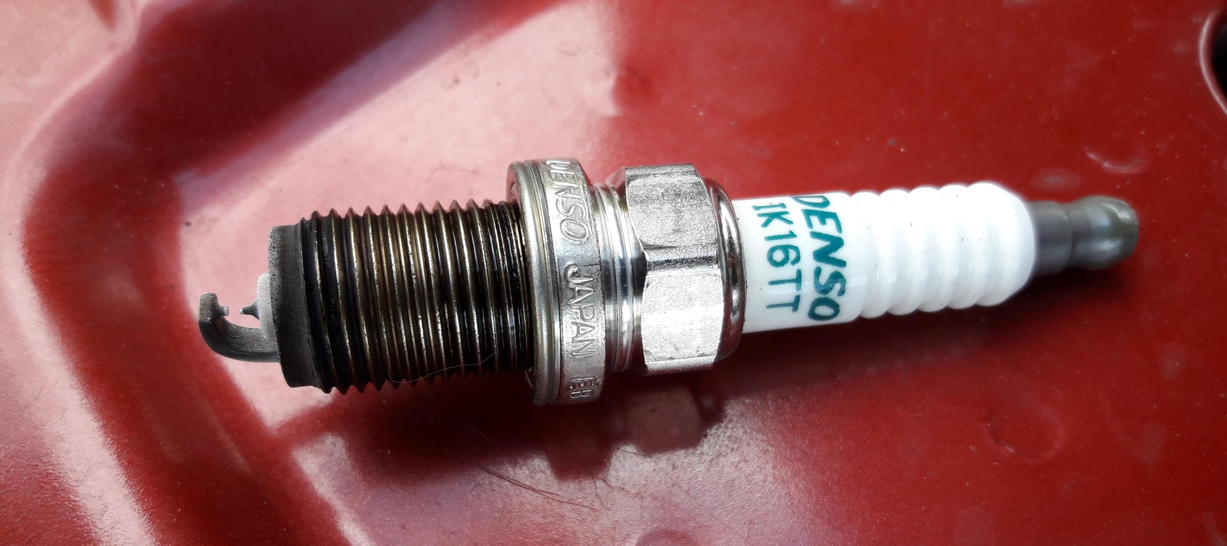

А про що говорить, якщо дві свічки, з чотирьох (через одну, здається) - різьба трохи в маслі (чистому)? А дві інші - чисті. От приклад однієї з них (здається та, що в маслі, пробіг свічок біля 44 т.км):
А про що говорить, якщо дві свічки, з чотирьох (через одну, здається) - різьба трохи в маслі (чистому). А дві інші - чисті
Змінено VovkZ (15:19 21/05/2020)

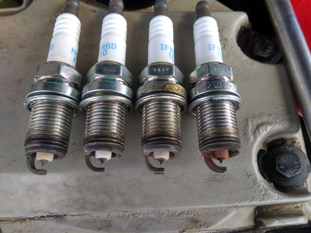

что не так с первым цилиндром?
что не так с первым цилиндром.

VovkZ 21.05.2020 15:18 пишет:
- сам спитав - сам і відповім: прокладку пора було вже замінити.

      6 сентября 2020 в 11:18 Гілками
старая свеча поработавшая на бензине с фероценами , третья свеча более новая , чем вторая и четвертая
Змінено MadMax (11:19 06/09/2020)
