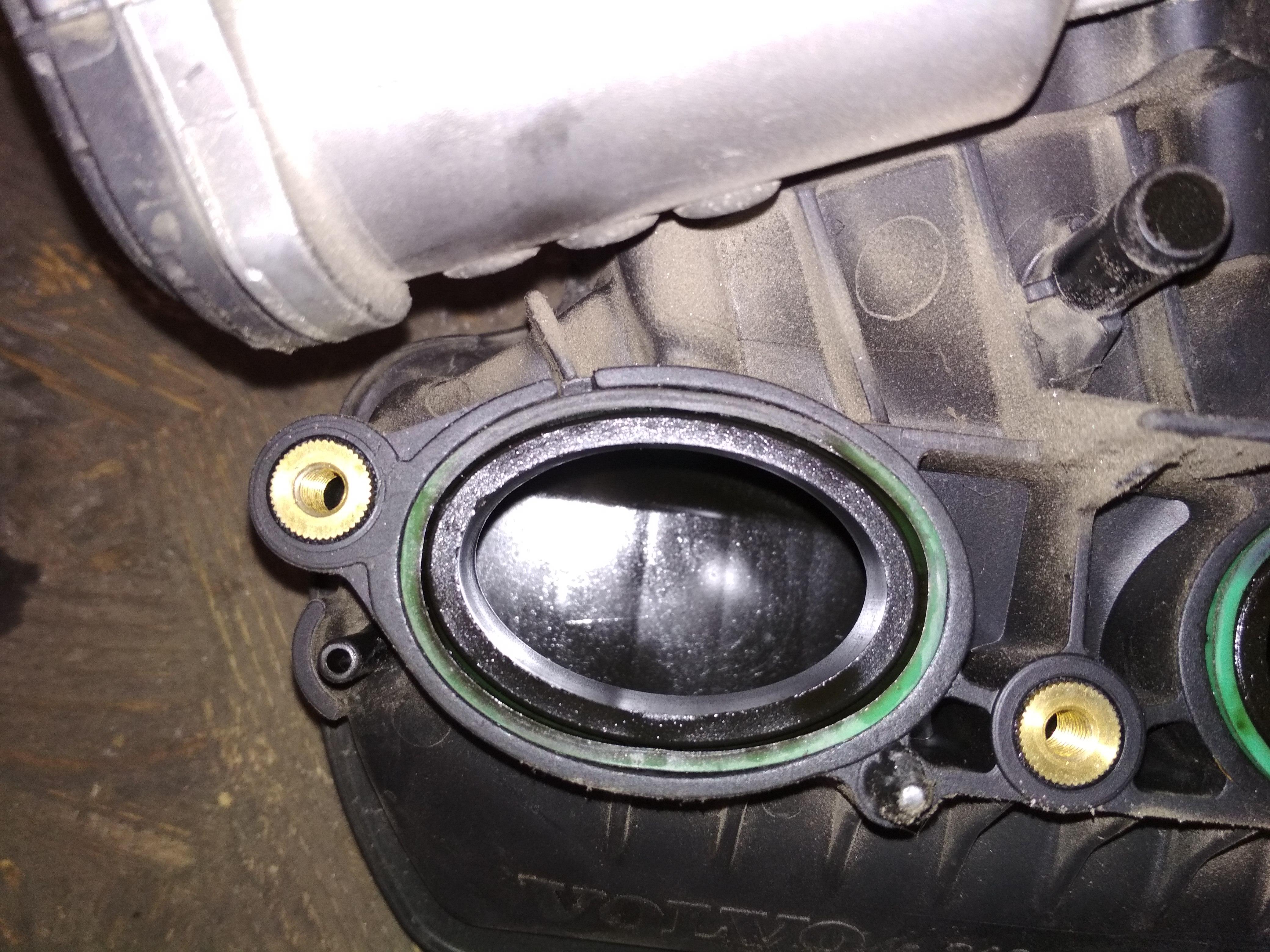

      28 сентября 2018 в 10:21 Гілками Прикріплені файли (0 завантажити)
Похоже причина обеднения смеси на холодную найдена. Это оказался банальнейший подсос воздуха. По совету газовщика решил проверить бензиновые форсунки на стенде. Для того чтобы добраться к топливной рампе нужно снять ресивер впускного коллектора. Между этим ресивером и металлической частью впускного коллектора стоят 5 уплотнительных колец. Кольцо на 1 цилиндр имело небольшое замятие и темный налет - там сосало воздух. Кольца поменяны. Заодно поменял и уплотнительное кольцо между ресивером и дросселем. Все было куплено заранее и уже давно ждало своего часа. Вуаля - долгосрочная коррекция с утра минус 0,78%. Скорее всего на холодную и на холостых подсасывало сильнее всего т. к. на холостых во впускном коллекторе максимальное разрежение, по мере езды и нагрева впускного коллектора подсос становился меньше и ОBD вытягивало состав смеси к норме.

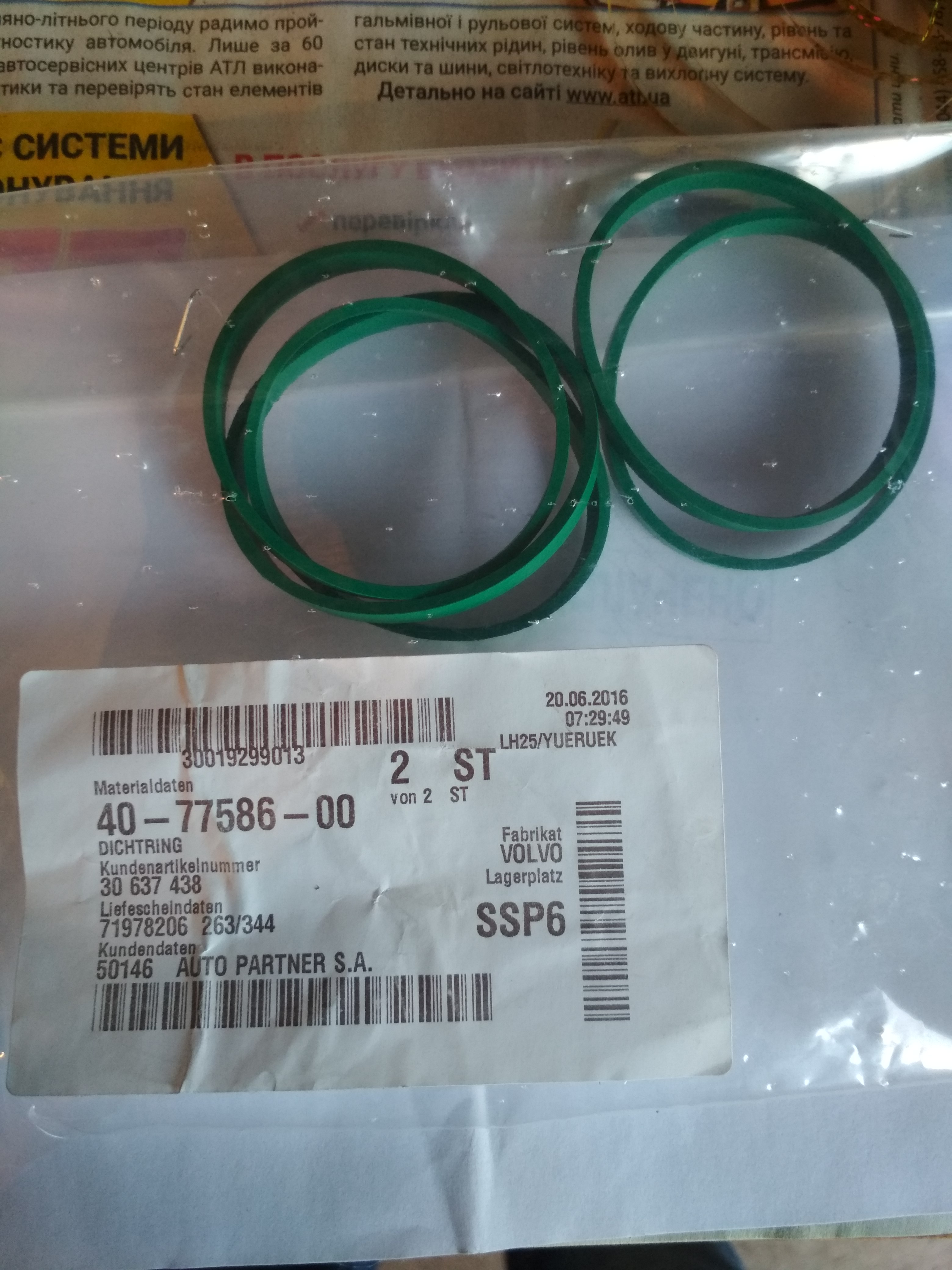

      28 сентября 2018 в 10:25 Гілками Прикріплені файли (0 завантажити)
5 колец ресивера
5 колец ресивера

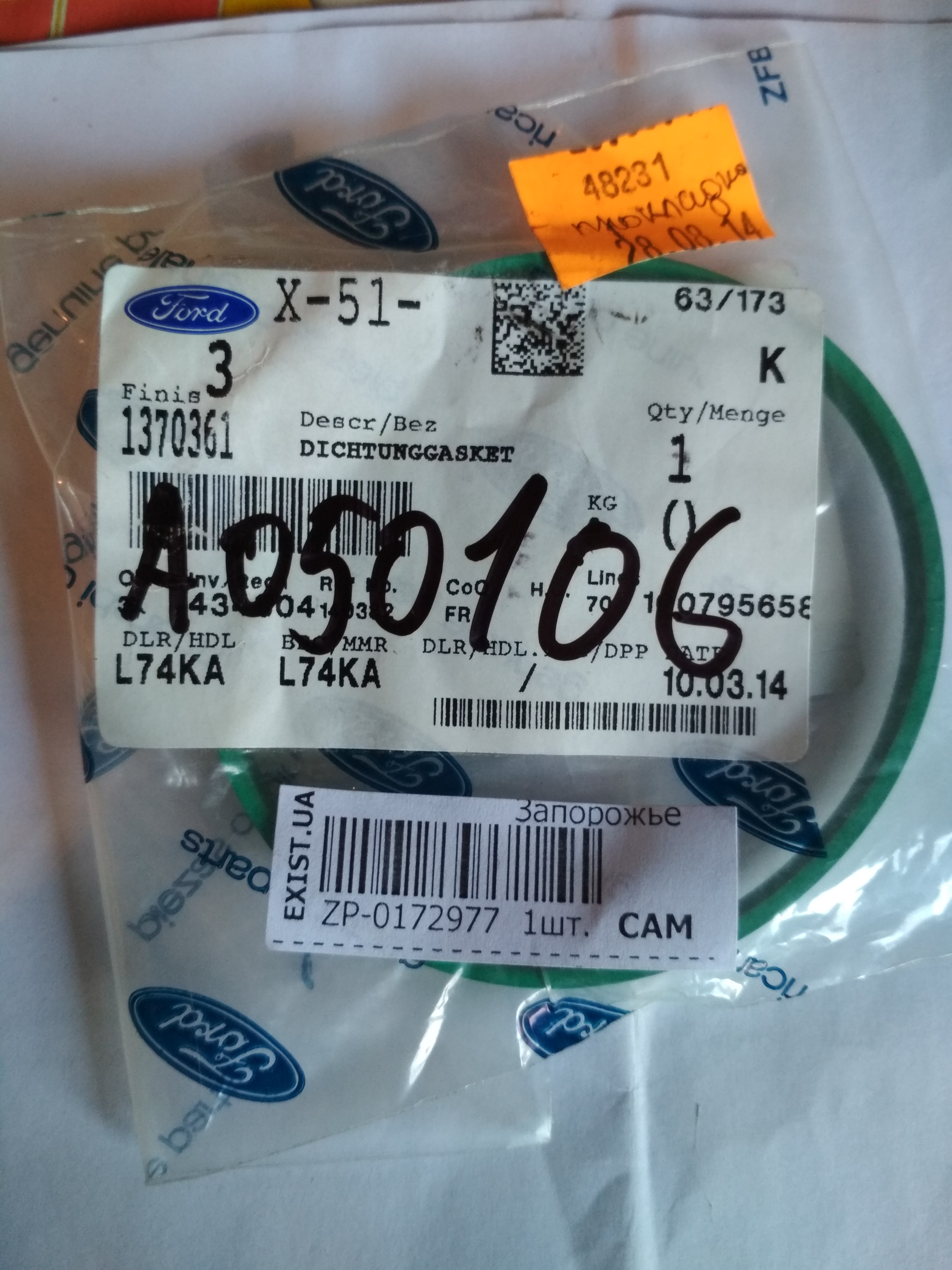

      28 сентября 2018 в 10:26 Гілками Прикріплені файли (0 завантажити)
Кольцо дросселя
Кольцо дросселя
