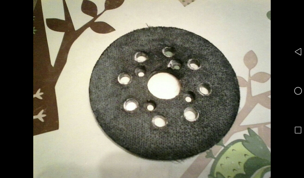

Есть в наличии для болгарок под гайку. А нужен такой как на фото. Где можно найти?
Или купить под болгарку и приколхозить: липучку переклеить или попробовать прорезать центральное отверстие и под болты?

А чем стандартный вариант не устраивает для твоей задачи? может уже существует нужный тебе готовый вариант.
я пока не понял, зачем эти телодвижения.

Если я не ошибаюсь то под болгарку идут круги другого плана а липучечные идут под шлифмашину круговую с регулировкой оборотов. Проверено на себе , хорошо кусок круга долбанул в грудину и оставил шрам а не в голову улетел или в пузо ..

Есть основания под болгарку (основание с гайкой на 14 с липучкой). Это то что мне предложили на рынке и в ближайшем строймагазине.
Мне нужно основание для шлифмашины (под четыре болта). Но они менее распространены плюс каждый производитель использует свой вариант крепления, например, у кого-то три болта. Готовые должны быть, только не ясно где их искать.
У меня и есть машинка с регулировкой оборотов. Круги правильные, проблема в основании, крючки плохо держат уже.
Вообще, я бы шлифовал болгаркой, но проблема в том, что надо работать в помещении, в шлифмашину подключается пылесос и хоть как-то реально в помещении, а болгарка пылит во все стороны просто ужасно.

кругів на липучці, схожих на малюнок, валом в будівельних гіпермаркетах столиці.
пс: чи це основа - те, що має прикручуватись до вісі шліфмашини?
ппс: ось підошва на чотири болти 125мм коло https://toolparts.com.ua/ua/shop/product/podoshva-rezinovaia-vshm Ти б хоч марку шліфмашини написав
і ось https://bigl.ua/p505914932-metabo-zapchasti-podoshva
https://bigl.ua/p625782862-aeg-zapchasti-podoshva
https://bigl.ua/p625650907-craft-zapchasti-podoshva

Называется оно "шлифовальная подошва", гугл по этому + можно указать диаметр в мм сразу. Тысячи их.

Разумеется
Модель MES420E.
За ссылки спасибо. Похоже, но хотелось бы примерить, чтобы знать точно что подойдет.

Это да, правильное название для гугла - половина дела.
Находится, вопрос сейчас чтобы подошло. И разболтовка и в моей еще отверстие посередине.
Замерял размеры, буду спрашивать в магазинах чтобы померяли.
