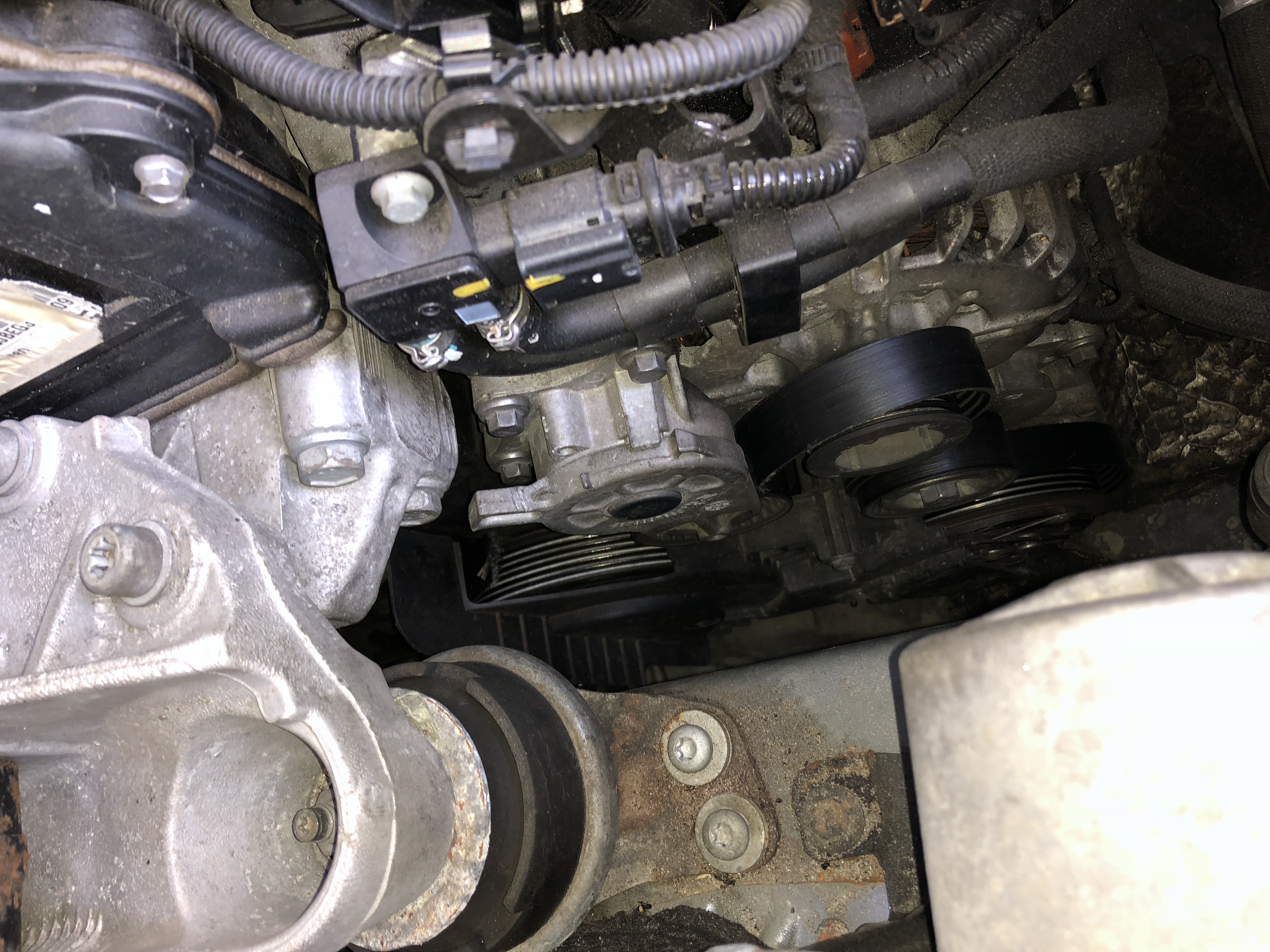

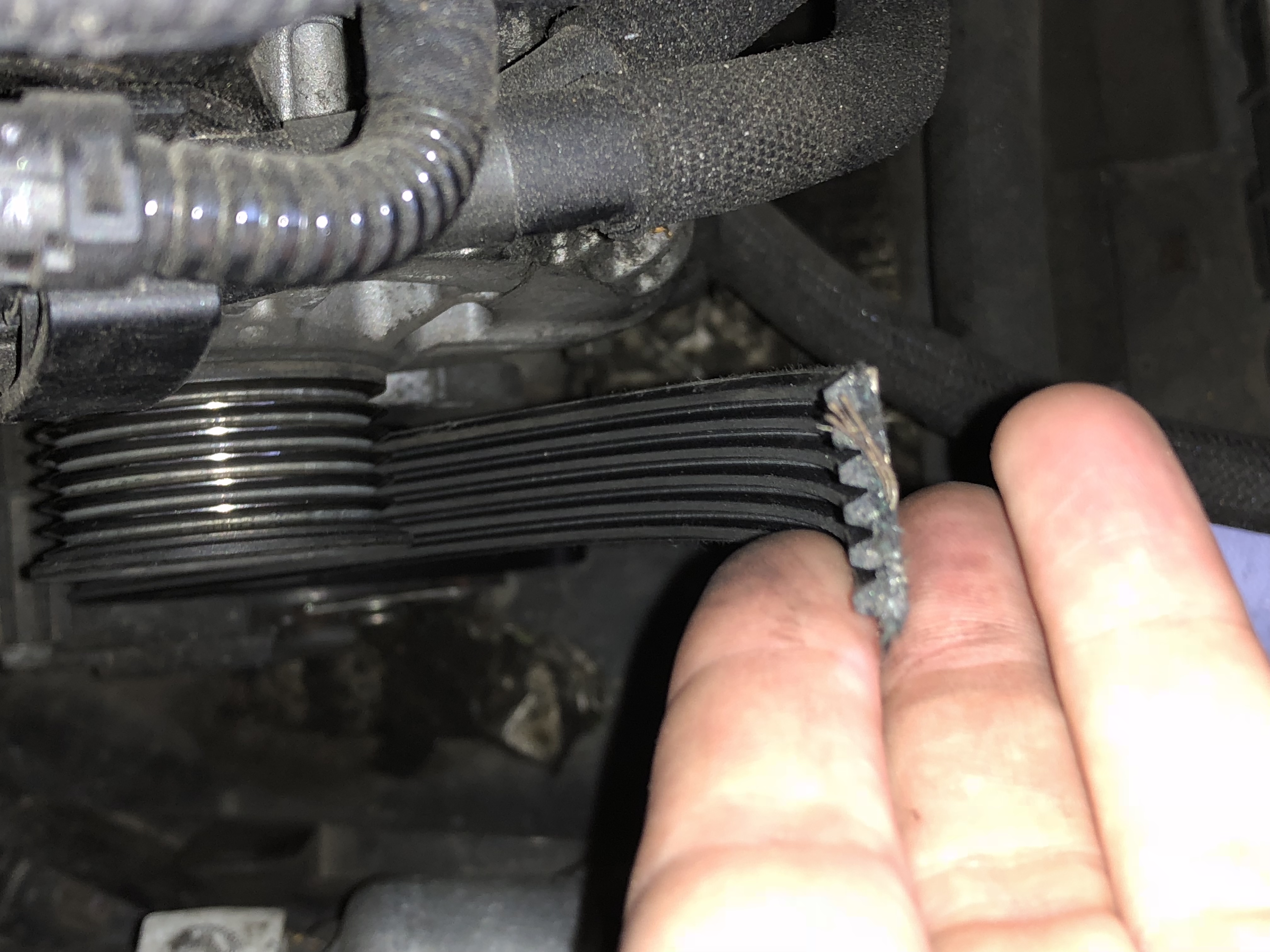

Ездил на моря,машину оставил покататься родственнице,в итоге порвался ремень,но это я уже выяснил сам,когда вернулся домой.ХЗ как она доехала до дома,но суть в том,что машина рядом,тащить ее на сто желания нет совсем,так как она уже задолбался за три месяца владения ее возить и тягать.Да и замена 500-700 гривен,при цене ремня в 300 грн.как по мне дофига.Ремень купил,посмотрел подкапотное,вроде вполне по силам.Вопрос.
Ошибки(а их куча)уйдут после замены ремня?Или все-ровно понадобится комп,диагбокс.
На 1.6 hdi,на такой машине,кто-то сам менял,или смотрел на процесс?

хм ...на вид свежий
проверь не клинит ли ролики и муфту кандея
...а дальше все просто укладываешь как надо , отводишь ролик натяжителя , накидываешь на генератор

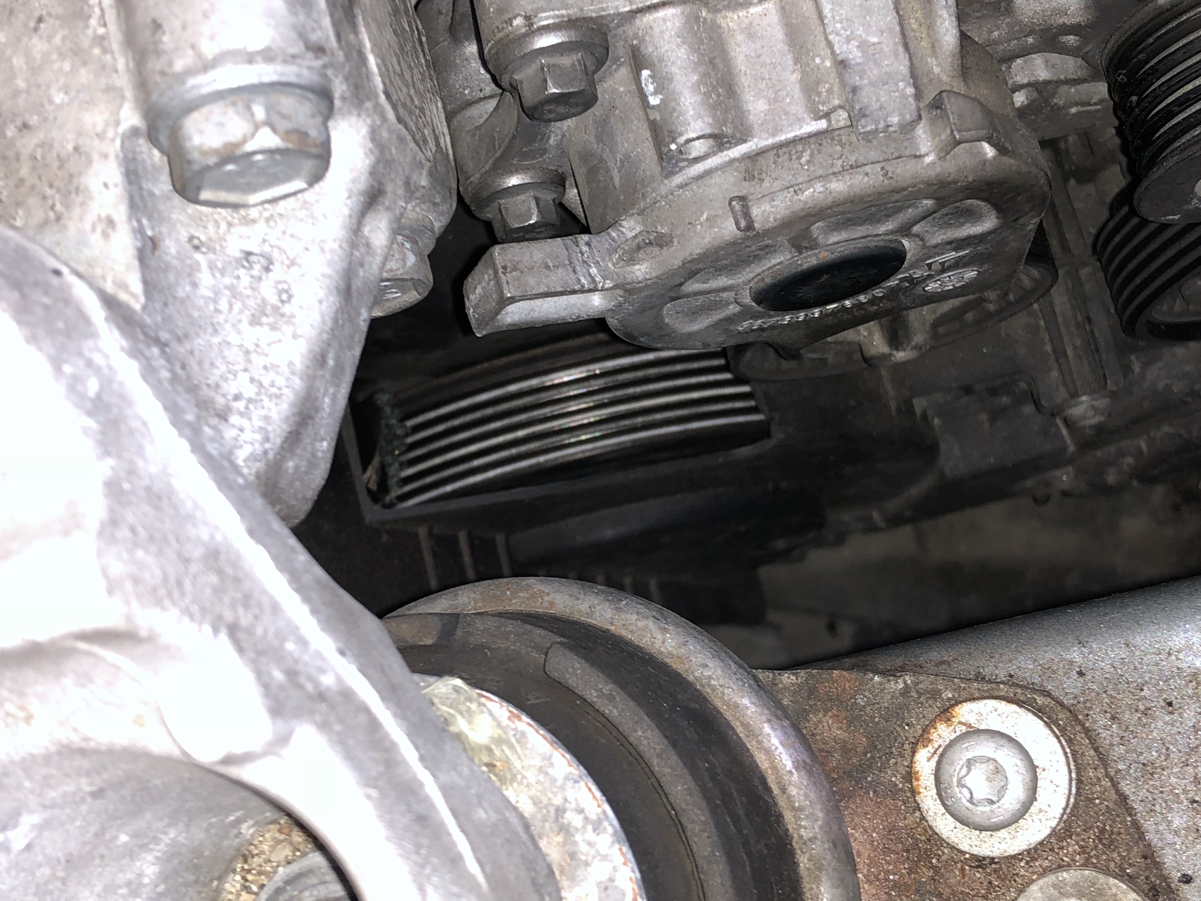

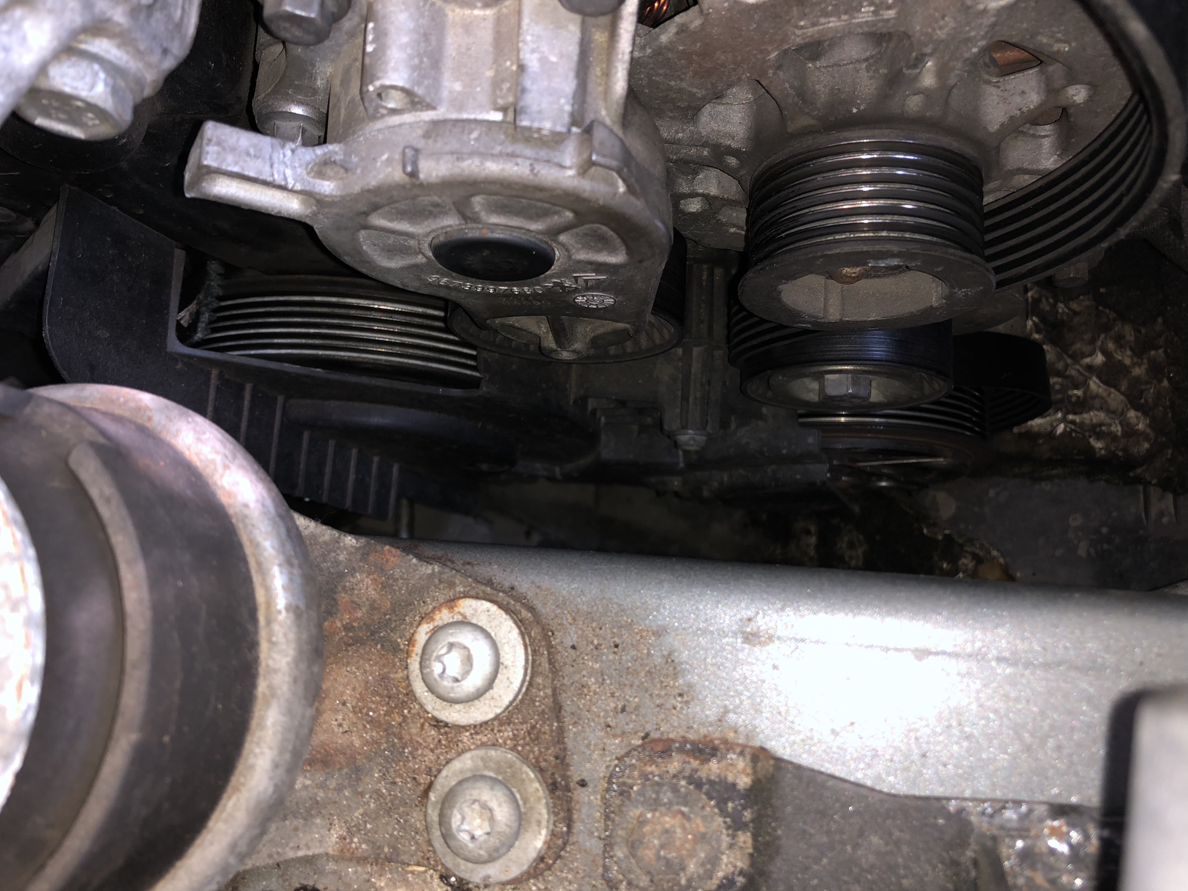

Ремень действительно как новый,и клинит-не крутится самый крайний ролик,или как его назвать...на фото.

Самый крайний и самый большой,значит чему-то важному хана?....
Капец блин,почему это могло произойти?Неправильная езда?Но родственница говорит тихо и спокойно ездила..

LoveLas 21.09.2018 11:18 пишет:
коленвал, что ли???

sly_fox 21.09.2018 11:28 пишет:
коленвал, что ли???
Он должен крутиться в заглушеном состоянии?
Он должен крутиться в заглушеном состоянии.

LoveLas 21.09.2018 11:40 пишет:
коленвал, что ли???
Ти зараз серйозно питаєш?
Колінчатий вал.

robocop 21.09.2018 11:44 пишет:
коленвал, что ли???
Колінчатий вал.
Логически я понимаю,что его должен крутить движок.
Но спрашивал серьезно,так как с подобным я не сталкивался,извините

      21 сентября 2018 в 11:54 Гілками
Ок. Шків коленвала не повинен крутитися, звичайно, на заглушеному двигуні, всі інші шківи/ролики повинні крутитися легко і рівномірно, без сторонніх звуків і люфтів.
