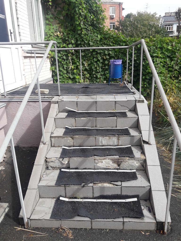

День добрый, появилась срочная необходимость отремонтировать вход в офис. Сдайте плиз явки, пароли))) Надо до морозов успеть

Когда будете менять, киньте туда кабельный подогрев, чтобы крыльцо и вид имело, и безопасней было. Сейчас это недорого, а это офис все ж таки.

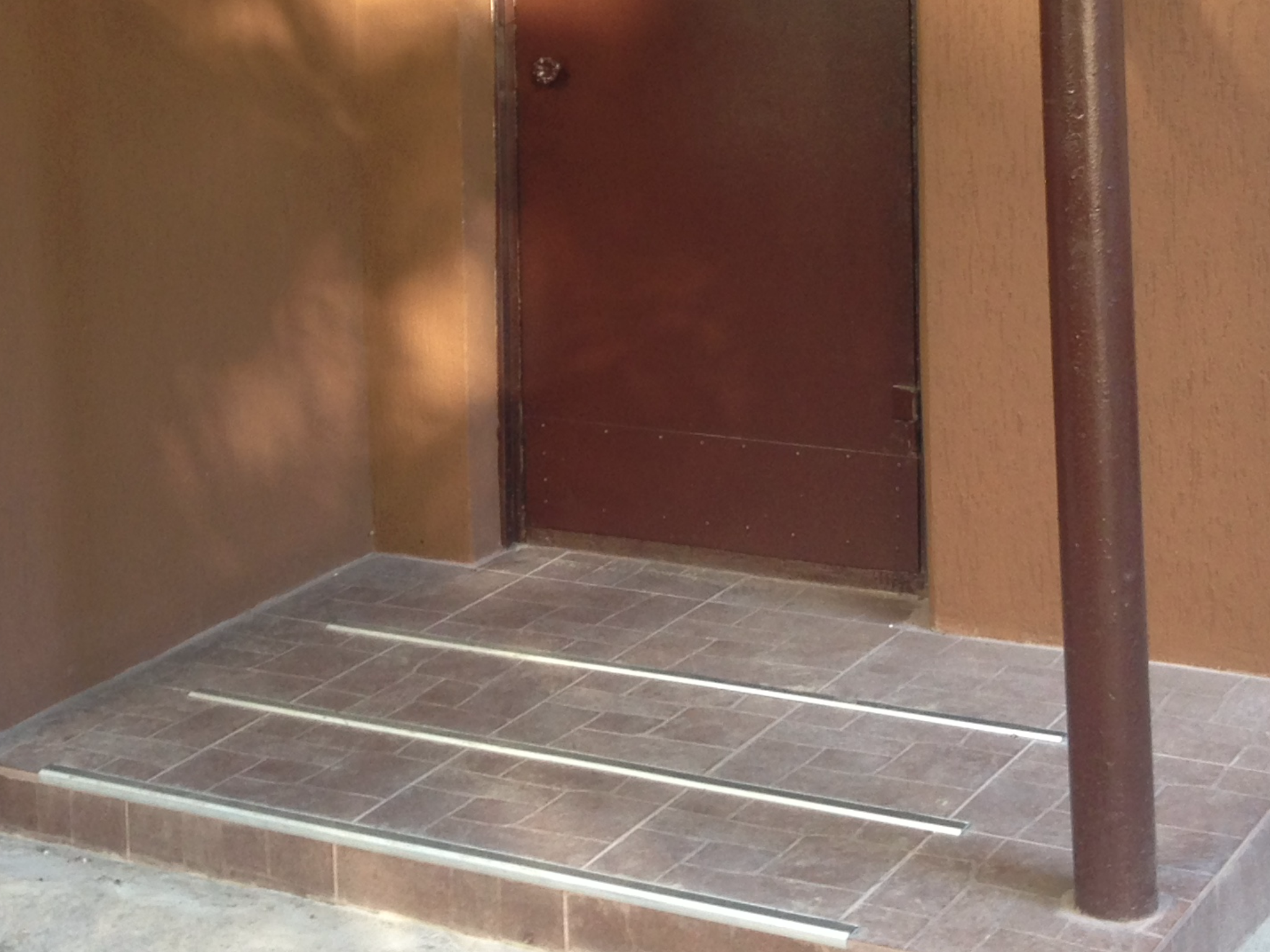

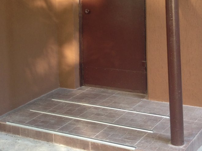

1. Плитка подороже грэса за 50 грн. Рельефная. Хоть вид какой-то. Цена не намного дороже на такой квадратуре.
2. На углы и швы на площадке - антискользящие полоски (алюминий с резиной).
3. + за подогрев.
Родителям в подъезде так сделал. 2-й год уже... держится

Спасибо за советы! В бюджет вложился))) но есть о чем задуматься. По факту заказано 12м плитки, подреза много по деньгам выходит почти по штуке за метр... нужно переквалифицироваться на плиточника
