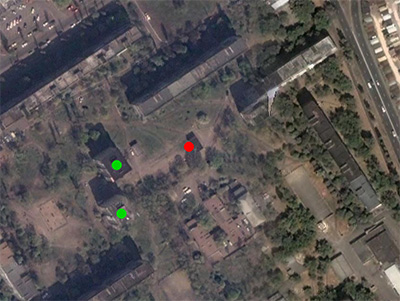

      4 сентября 2006 в 12:47 Гілками Прикріплені файли (7 завантажити)
http://nsl.com.ua/
Я туда звонил про этот объект ещё весной, потому что вариант подходящий, хоть квартирки и не ахти. До этого пошёл на место посмотреть, что там за строительство. Не обнаружил не то что намёков, но даже более-менее реального места для строительства, если не сносить что-то, детсад например.
Смотри картинку — если судить по ИХ картинке с сайта, то IMHO втулят что-то типа зелёных кружочков на месте где красный на МОЕЙ картинке. Я бы за такое и , но отлично помню как у нас в подобном месте (на Оболони) хотела Элита-центр участок хапануть — жильцы горой встали… Но дело реально долго длилось, не развались Элита — может и построили бы что-то…

Re: Дом за 9 месяцев от "нуля" до введения в эксплуатацию? (+) [Re: PeterQ]
      4 сентября 2006 в 13:48 Гілками
Красный - это там сейчас щитовая, электрика близлежащих домов. Её переносить надо сначала... Всё равно, даже если это возможно, то сроки нереальные. И вообще, объявы на 2 кв 2007 пестрят, а на месте ВООБЩЕ ничего нет!
