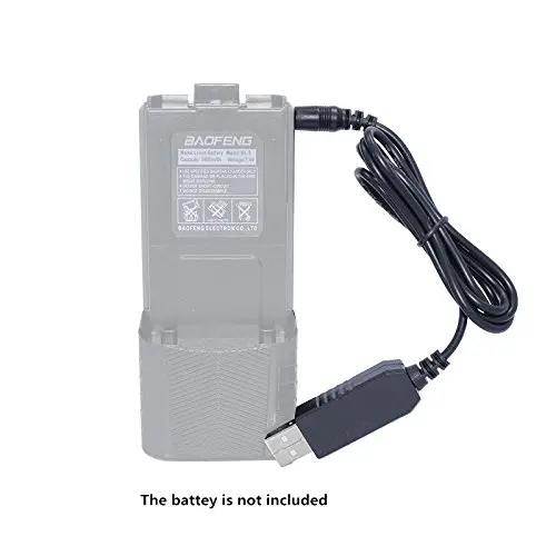

Появилась необходимость купить пару радиостанций для использования в машине, общение пилот-штурман 90% времени, изредка другие задачи. Прекрасно себя показал себя BaofengUV-82, но быстро садится, зараза =( Проблема в том, что иногда покатушки идут 24 часа, никакая рация от одной зарядки сутки активности не выключая не живет. Заряжать через стакан - не вариант - машина постоянно в движении по говнам, из стакана рации выпадать будут регулярно.
То есть нужен разъем питания в самой рации, через который рация сможет заряжаться по шнурку от машины в те моменты, когда штурман внутри. В идеале - продолжая работать на прием/передачу но не критично. Пока что видел только Baofeng UV-5R c усиленной батареей - в самой батарее разъем для зарядки. Больше пока не видел ничего подходящего. Бюджет - по 50 баксов за рацию, ок - до 100 если до 50 ничего нет кроме 5R.

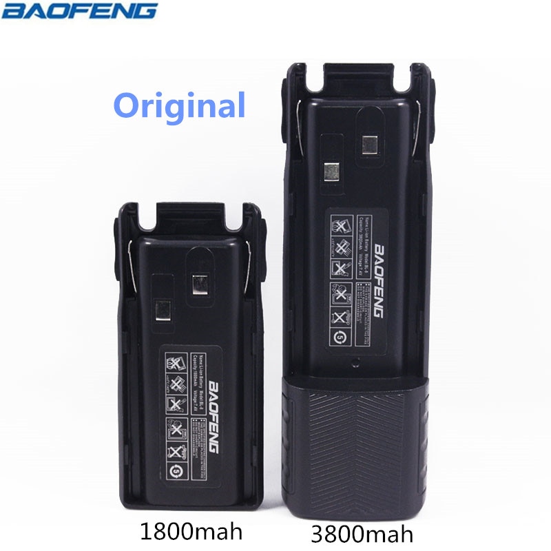

На UV-82 точно есть усиленные батареи.
Есть они, да, только в UV-5R в самой батарее есть разъем для зарядки, причем заряжать можно хоть от usb:
А в батареях для UV-82 такого счастья нет, она заряжается только через стакан =(

При условии, что шнурок, изображенный на картинке, на выходе имеет напряжение 10В минимум. Т.е. повышающий преобразователь. Если подать напрямую от прикуривателя, могут быть неприятности. Внутри аккумулятора никаких токоограничивающих узлов нет.

Это было как пример. Есть для пятерок и обычные автомобильные зарядки, но опять же, напрямую в аккум. Вопрос есть ли другие станции с подобным функционалом но лучшего качества )
