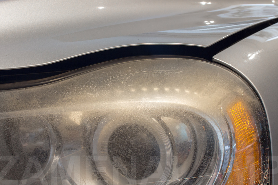

Как думаете, на VOLVO XC90 12 года выпуска качественные фары?
Как Вам такое?)
Как думаете, на VOLVO XC90 12 года выпуска качественные фары.Как Вам такое

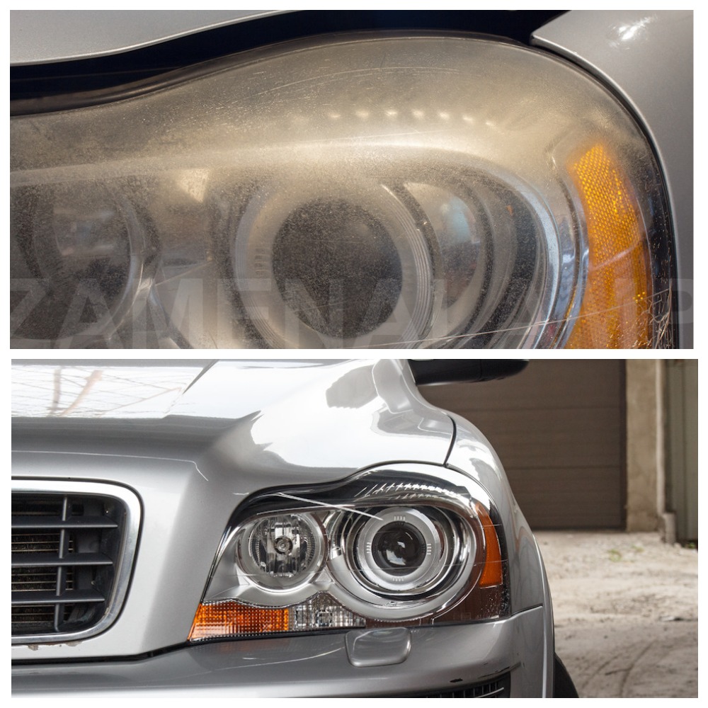

И какой пробег у этих фар? Я думаю, что не очень какчественные раз с ними такое случилось, как минимум с пластиком для стекла лажа..
Как Вам такое?)
вполне нормальное состояние за столько лет, скорее всего полировали без нанесения защитного слоя.

... Я думаю, что не очень какчественные раз с ними такое случилось, как минимум с пластиком для стекла лажа..
ну так поликарбонат, точнее его поверхность, склона к оксидированию, достаточно поездить зимой в купе с мойками авто, соль с дорог и агрессивная химия автомоек за 8 лет уделают любой самый качественный поликарбонат...
такие фары полируются и вскрываются защитным лаком и фсе...

      10 октября 2018 в 10:27 Гілками Прикріплені файли (0 завантажити)
Пробег 200к+ в основном по трассе. По словам владельца авто, фары ни разу не полировались.
Фото до и после ШПП. К сожалению полностью стекло не удалось "спасти", в нижнем правом углу паутинка осталась, но ее уже не убрать...

Бампер реально под вопросом, а вот фары однозначно - ниже уже показали пример ))) Причем я разбирал десяток фар Вольво, так вот если взять кусок "пластика" Вы его руками не сломаете ни при каком желании - а вот песок и грязь делают свое дело за много лет.
