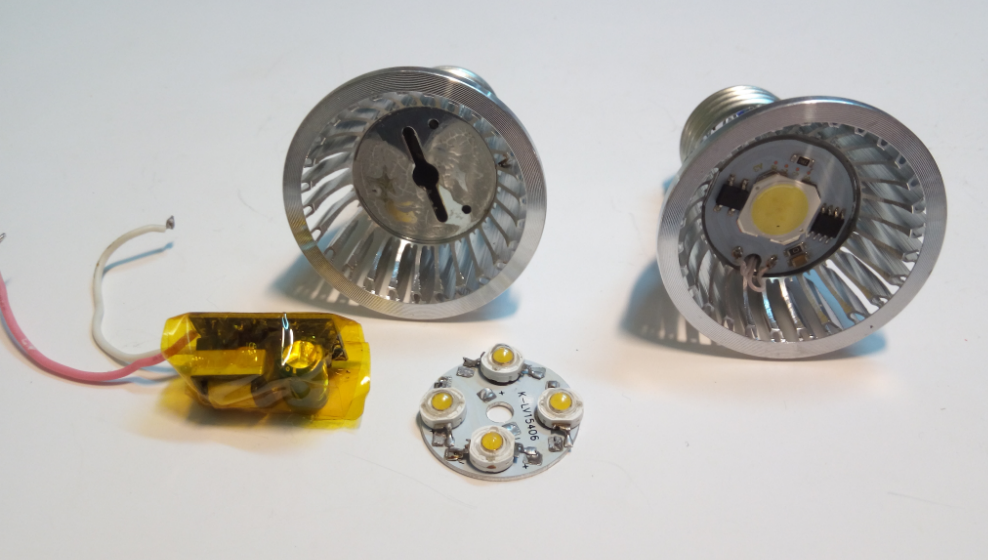

      12 октября 2018 в 18:59 Гілками Прикріплені файли (0 завантажити)
Можно заменить на COB сборку (типа такой) с smd драйвером(родной удалить/отключить). Качество света у нее так себе, но для вытяжки я думаю пойдет.
На фото - слева было, справа стало.

Да, обычно у них не драйвер а просто ограничитель тока, как следствие пульсации ого-го.
Нет, не совсем просто. Здесь установлен чип что-то типа CYT3000B (High power factor linear constant current driver on high voltage LED chips, used in LED lighting field), но в силу smd исполнения действительно мерцает хорошо так.
Но это уже немного другая тема.
