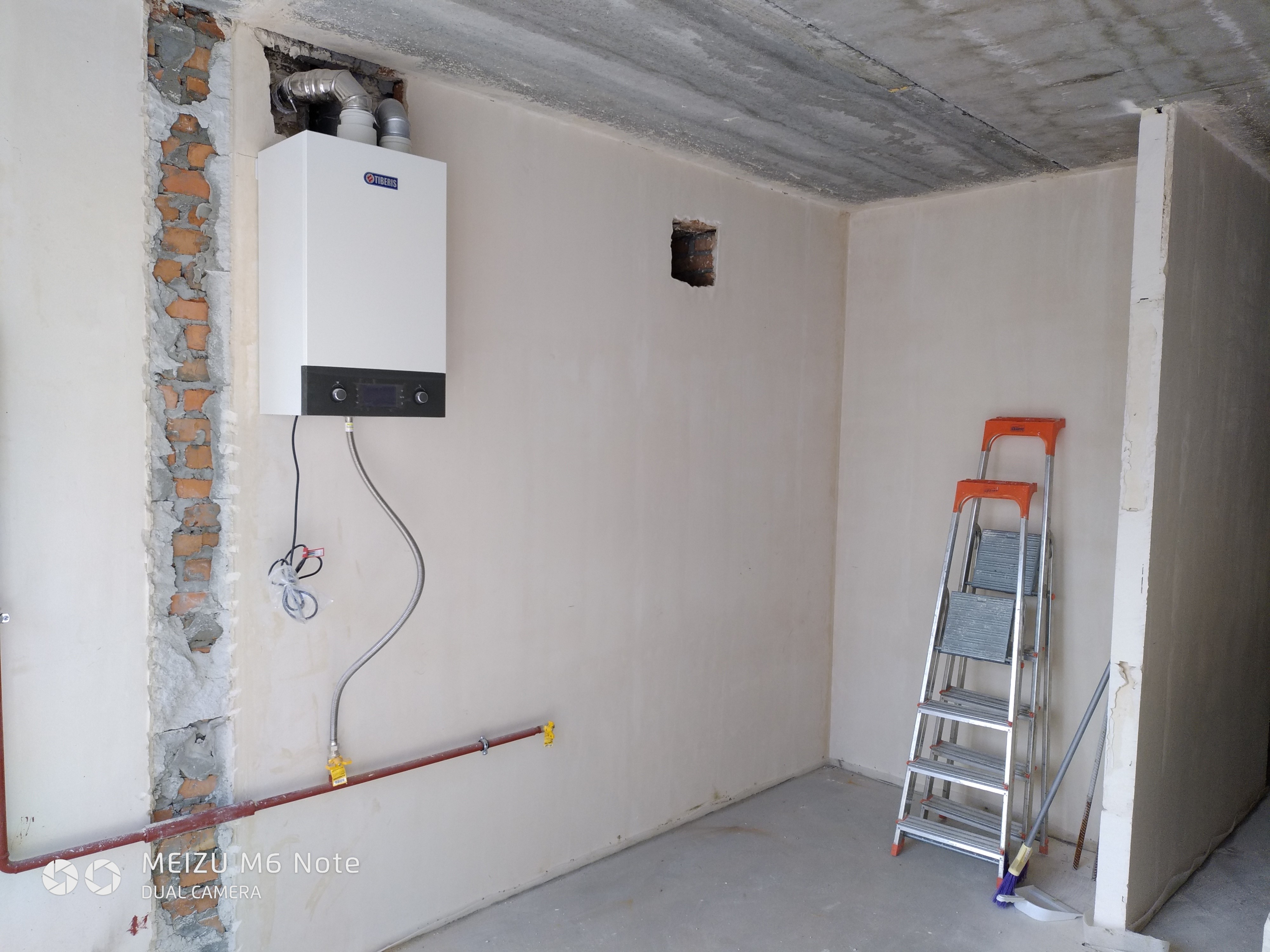

Есть котел, который подключен трубами подачи\обратки отработанных газов к вертикальным магистралям из нержавеки. Чем заделать дыру в стене вокрух этих труб?
Пена, а затем штукатурка вроде как по пож.нормам нельзя? Какие еще есть варианты?

Насколько я знаю, дыра уплотняется асбестовым шнуром. А потом штукатурится.

Дымоходы делают утепленными. Ватой типа базальтовая(могу ошибаться).
Еще совет - проверить работу котла. Меня судьба недавно свела с этими котлами. Там есть нюансы по работе котла с раздельной системой подачи воздуха-дымоудаления.

Совершенно верно. Базальтовая вата. Лга не горит. Всю полость можно ею забить чтобы не сифонило. А закрыть можно кусками термо гипсокартона, который используют для каминов. В месте примыкания гипсокартона и трубы - любой изолятор: например 6мм термошнур, в эпике пометрово продают, или полоску базальтовой ваты на фольге можно использовать. Потом шпатлевка и покраска.
Я бы вообще закрыл эти трубы коробом, по габаритам котла, прокрасив в белый.
Одно но. Вату открытой лучше не оставлять. Она онкоопасна. Будет летать по всему дому. Даже если будете делать короб, вату все равно закройте ГК
