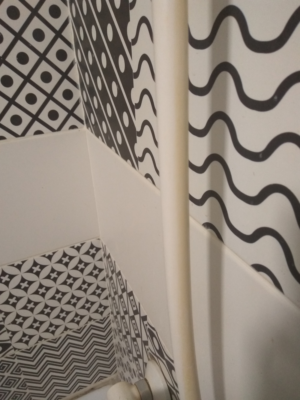

Дом 70-х годов постройки. Последний этаж. Очевидно, где-то внизу у соседей часть стояков воды осталась ещё с тех времён. Ну и трубы в подвале старые точно. Предполагаю, что ржавчина оттуда приходит. Ремонту около двух лет, вроде немного, но на белых плитке и шланге душа уже отчётливо видны рыжие следы (на фото на шланге — не тень). Что творится внутри бойлера, представлять боюсь. Шланг поменять-то не сложно (хотя поди его ещё найди белый, помню что нашёл не сразу), а вот плитку жаль.
Какой фильтр можно поставить на вход, чтоб избежать подобного? Стоит вроде что-то с сеточкой, что в комплекте со счётчиком воды шло, явно его не хватает.
Приходила в голову мысль поставить колбу с полипропиленом, типа как первая ступень осмоса, но места маловато, да и не придётся ли её менять раз в неделю в таких условиях

У мну стоит колба, 10-микронная...не помогает...когда водоканал на магистралях что-то делает, вода в ванне прозрачная как слеза, но рыжая...

Есть обезжелезиватели, но их таки ставить второй колбой ибо сдохнет моментально.

Сєточка як мінімум 300 мікрон! В мене стоїть ATLAS Filtri 10 DP TRIO на 50, 20, 1 мікрон. Вода в ванні аж голубенька на фоні білої емалі. Міняю коли напор падає суттєво, раз в 3-4 місяці. На питну воду окремий трьохступінчатий фільтр. Твою проблему найдешевше вирішити можливо тільки поліпропілєном.
