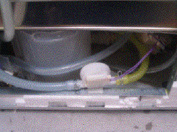

Машинка китайская. Потому марка тут не важна. С кого они скопировали - ХЗ. И да, ошибка возникает на стадиях набора воды. Либо, при старте, сразу после отработки откачивающего насоса. При этом я слышу журчание набирающейся воды и ошибка. Либо в середине цикла при полоскании. Так что это точно не насосы. буду искать датчик протока. В пластиковой коробке какой-то датчик с проводками есть. А вот как на последней фотке я датчика не увидел. Но поищу еще. А такой датчик стоит между входом и пластиковой коробкой или после этой коробки?
Между входом и коробкой должен быть. Но у меня на прошлой (новую пока не разбирал ) он кажецца уже после коробки валяется на дне.
Звыняйте, фото с мануала:

sigma 22.10.2018 06:42 пишет:
Потому что его может и не быть Может стоять обычный прессостат, например в моем старом электролюксе он есть.
