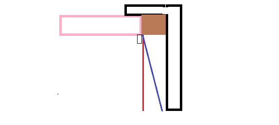

Поменял окна и откосы решил делать сам. Как-то по другому в бюджет не влазит. Рукеи вроде из того места что надо да и делал раньше. Вопросы в чем.
1 с планкой примыкания.
Когда оконщик настоятельно советовал купить как-то немного себе не так представлят систему с ним работы. Думал в паз ставится гипсокартон и шпаклюется. По факту в паз гипсокартон не влазит. По видео которые вообще смог найти планка клеится на край окна, а гипсокартон ЗА нее на срезаную пену и уже шпаклюется толщиной по верхний выступ. Правильно понял?
2 дом 464 проекта 12 этажка. Очень большие были четверти и чтоб совсем не удорожать конструкцию дополнительный профиль не ставили. Между старым откосом и тем который будет +- 4-5 см. Никак не могу рещить делать откос паралельно старому на расстоянии (гипсокартон на пено-клей думаю таки выдержит такой промежуток) или делать больше угол?
на скорую руку накидал (сорри откос не под углом нарисовал а перпендикулярно для простоты) Делать как красная линия или изменять угол и делать по синей?

Себе делал под углом 90. Угольником угол проще контролировать по всей длинные. Лишнее пространство заполняли пенопластом и клеем для него же. Обошолся без гипокартона, вытянул и так ровно, хотя и не помню уже почему, с гипсокартоном то проще.

я правильно понимаю, что старый откос был под 90 градусов? ибо на малюнке именно так.

я бы делал по синей линии, т.к. она визуально увеличивает окно
а по красной оно на оборот его уменьшает
у меня в одной комнате осталось от бывшего хозяина как у вас указано по красной, буду скорее всего переделывать ибо не нравится мне
ну и делайте без гипсокартона
заполняя все пустоты, тем же стартом
оно не будет промерзать и скапливаться влага, и не пойдет потом грибок за гипсом

У меня мж первый раз под 90гр вывел(как говорится как смог))),
Нг у меня и четврти были глубокие и откосы старые сбивали.

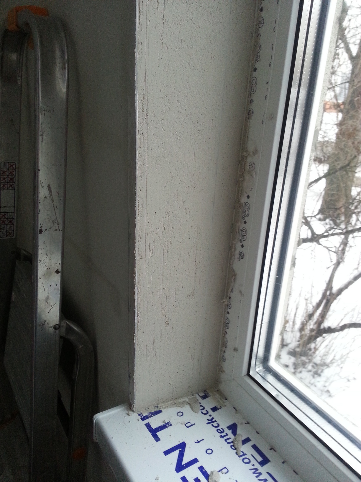

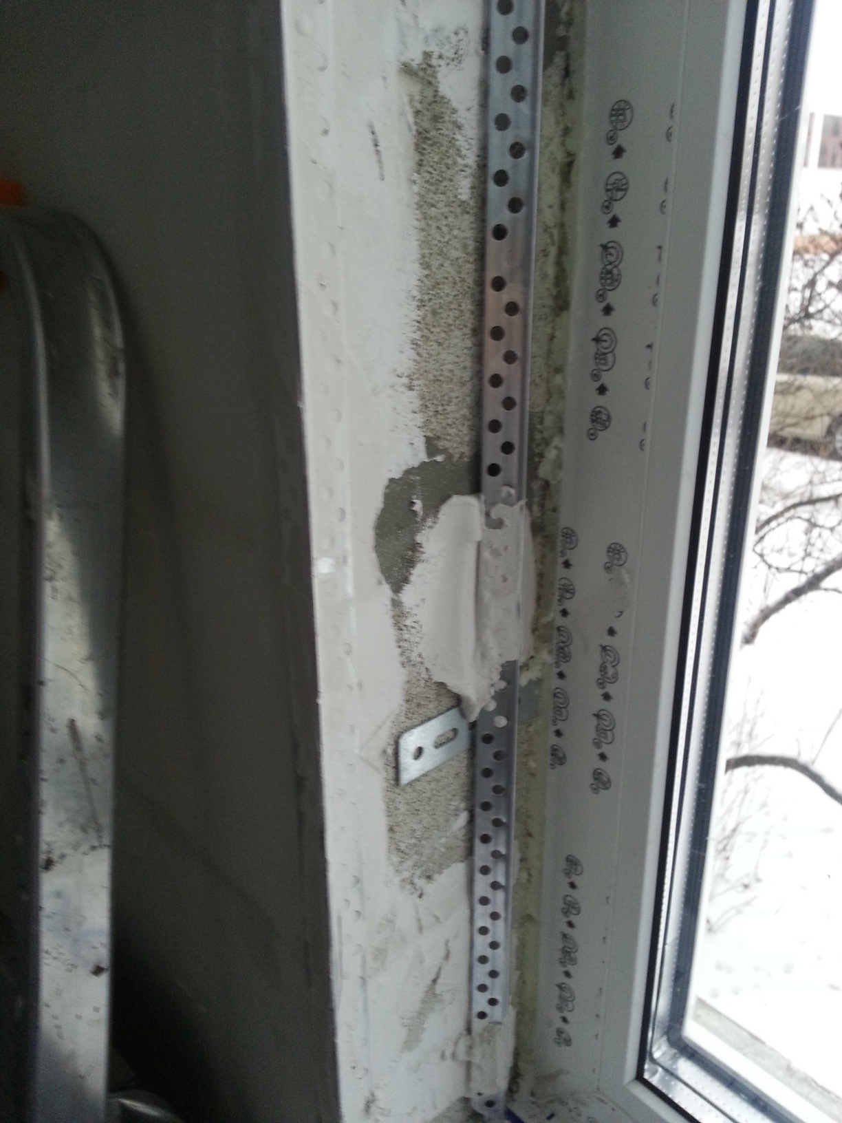

      25 октября 2018 в 15:13 Гілками Прикріплені файли (0 завантажити)
во нашел фотки
во нашел фотки
и черновой откос
и черновой откос

По гипсокартону , будет клеится на клей-пену так что надеюсь будет без пустот внутри. Спасибо за упоминание о том что по синей линии окно будет визуально больше , таки аргумент. Второй аргумент что при таком раскладе не придется искать везде плитку на кухонное окно а вполне сойдёт в старую плитку а сами откосы можно будет хорошей эмалью покрасить после финишной, т.к плита возле окна
Кстати родные откосы если не 90 то градусов 80 а получится -+60 градусов.

я уже с гипсом на откосах наигрался, после того как закрывал им пустоты
а по прошествии нескольких лет попер грибок
потому плюнул и для себя уже выработал как их лучше делать
тем более что в направляющими что указал выше получается очень даже красиво
но приходится к откосам подходить раза 3, пока забью все пустоты тем же ротбандом или какой теплой штукатуркой которая есть под рукой, и тогда вообще ничего не промерзает

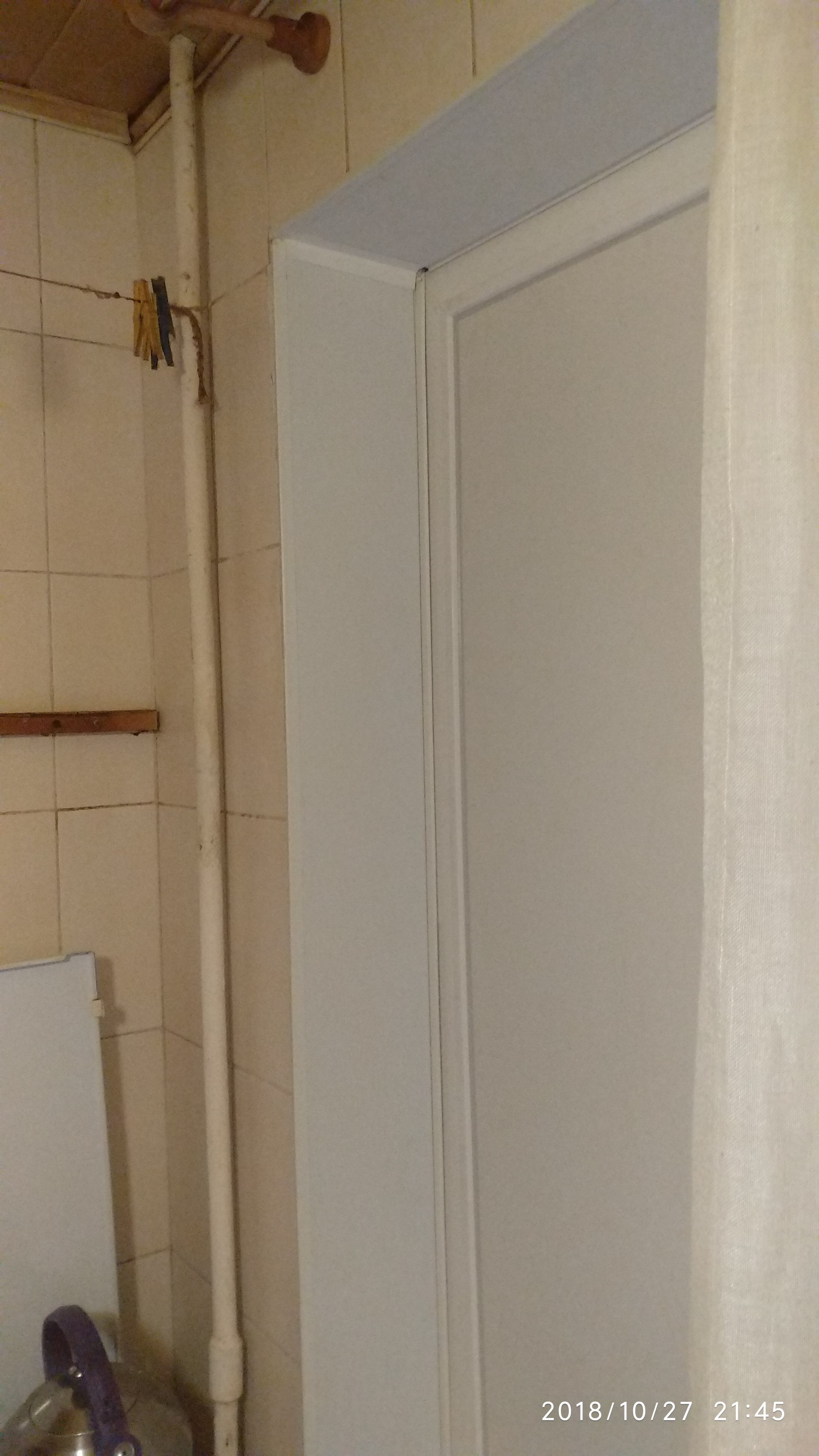

      29 октября 2018 в 11:17 Гілками Прикріплені файли (0 завантажити)
Первое готово
Правда со второй попытки Изначально сделал из панели ПВХ безшовки, но ошибку сделал в двух нюансах: к окну в первом варианте крепил на примыкающий профиль на самоклейке и пено-клей взял Титан с трубочкой. Примыкающий из-за угла наклона таки не прилегал плотно это раз а второе то что с пеной переборщил По описанию вторичное расширение 5-10 % а по факту оказалось коколо 30. Плюнул, купил банку Баугута и пистолет под пену и получилось запенить полностью пустоту но при этом не расперло от расширения, а панели таки на стартовые планки посадил. Фото к сожалению только первого варианта, второй как-то провтыкал сфоткать.
Первое готово  Правда со второй попытки   Изначально сделал из панели ПВХ безшовки, но ошибку сделал в двух нюансах: к окну в первом варианте крепил на примыкающий профиль на самоклейке и пено-клей взял Титан с трубочкой.  Примыкающий из-за угла наклона таки не прилегал плотно это раз а второе то что с пеной переборщил   По описанию вторичное расширение 5-10 %  а по факту оказалось коколо 30

      29 октября 2018 в 15:10 Гілками
Результатом доволен? Для кухни вообще самое оно с учетом того, что их легко мыть.
52 года (23 года за рулем), Київ
Сообщения: 17139
С нами с 22.05.2007
Re: откосы - вопрос. [Re: NoOne]
      29 октября 2018 в 15:28 Гілками
NoOne 29.10.2018 15:10 пишет:
Более чем доволен.
