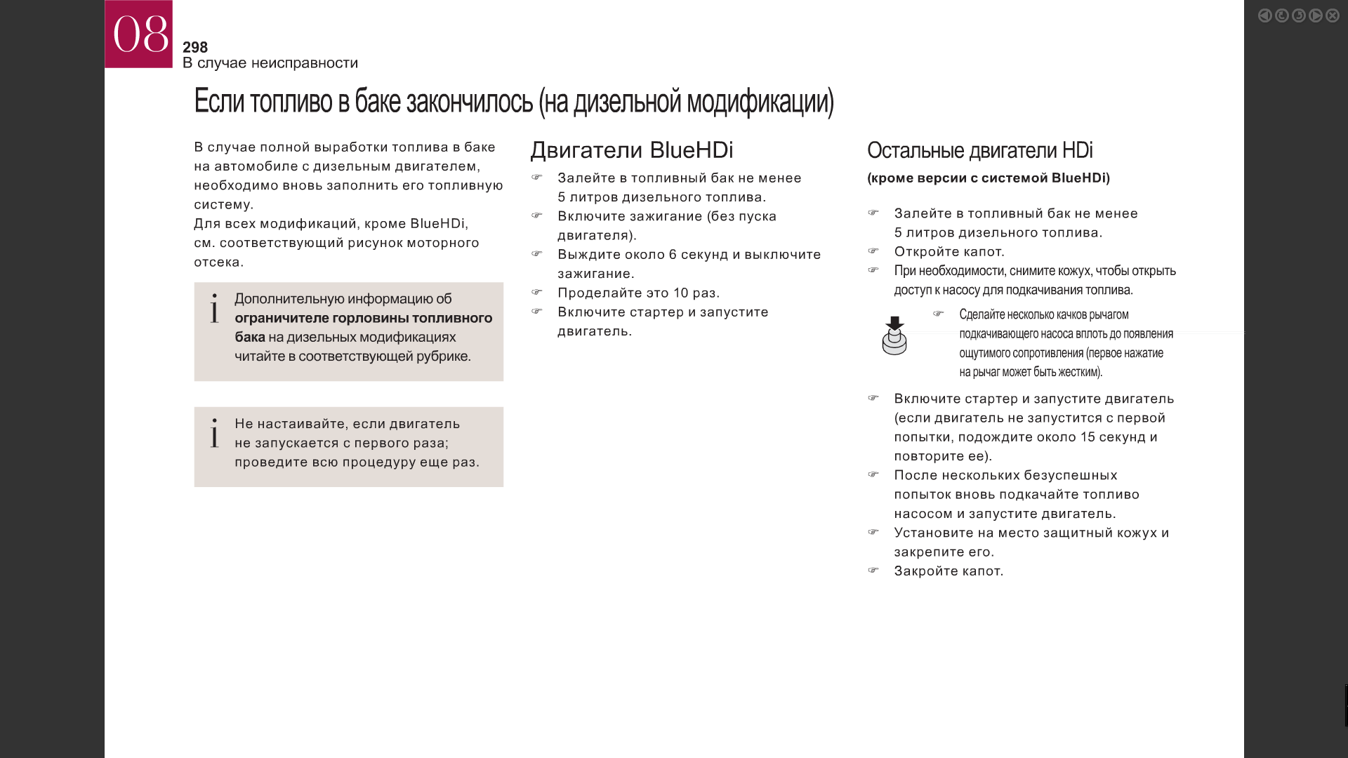

      28 октября 2018 в 17:04 Гілками Прикріплені файли (0 завантажити)
страница 298 "мурзилки"

Snarkpc 28.10.2018 17:04 пишет:
Да, моя "мурзилка".
Как тот факт, что это не помогло запустить двигатель после пустого бака.

Моряк 28.10.2018 21:30 пишет:
Да, моя "мурзилка".
Значит, не в порядке насос в баке.
