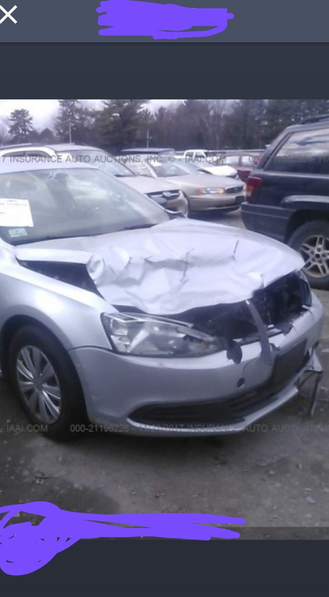

      8 марта 2019 в 21:44 Гілками Прикріплені файли (0 завантажити)
Такі пошкодження страшні,чи ні?
Подушки не стріляні.
Такі пошкодження страшні,чи ні.Подушки не стріляні

Re: Vw jetta se американец. Ваше мнение [Re: Тойота]
      8 марта 2019 в 21:56 Гілками
не страшні

Re: Vw jetta se американец. Ваше мнение [Re: silvian]
      9 марта 2019 в 01:18 Гілками
Радиатор был пробит, охлаждайки не было. Написано что авто заводится, вполне вероятно что могли заводить и ездить без охлаждайки: на автовоз и с автовоза, в контейнер и с контейнера, может по площадке где-то. Если машина заводится и может ехать, то никого не интересует к чему это может привести. И пробег больше 100тыс.км. Я бы детально проверял двигатель и подкапотку и количество шпаклевки там где крыло соединяется со стойкой.

Re: Vw jetta se американец. Ваше мнение [Re: 77st]
      10 марта 2019 в 10:52 Гілками
77st 09.03.2019 01:18 пишет:
Тобто потрібно,щоб автомобіль поїздив місяць/два.
Вилізуть проблеми.
Якось так..?
      10 марта 2019 в 14:27 Гілками
https://www.iaai.com/Images/EnlargeImages?stockNumber=21196226
Машина на аукцион попала 27.11.2017 а продали ее только 31/07/2018. В первую очередь это странно, обычно 2-3 месяца и авто продано.
Как по мне, реально плачевно выглядит подкапотное пространство. Я бы моторный отсек очень внимательно исследовал, как бы не было все на присадках, герметике и соплях.
Человек пригнал тигуана с легким задним и передним ударом (попал в паровозик), машина была ран энд драйв, 2000км пробега. Оказался пробитым радиатор коробки, масло вытекло, на машине ездили и ушатали коробку, на сухую стерли шестерни в коробке, нужно покупать новую коробку = +1800у.е. к затратам.
      10 марта 2019 в 14:43 Гілками
я так понимаю, что jetta уже тут, в Украине? Так взять да и посмотреть ее, загнать на ТО, делов то:)

Re: Vw jetta se американец. Ваше мнение [Re: Абрвалг]
      10 марта 2019 в 21:02 Гілками
Абрвалг 10.03.2019 14:43 пишет:
Машина їздить ,про всі роботи мене інформують.
Мені не подобається.
Милі,бубен комплектація.
27 лет за рулем, Киев
Сообщения: 42409
С нами с 14.01.2008
      10 марта 2019 в 21:23 Гілками
мили то фигня, дело привычки ( ди и меньшим шрифтом есть же КМ), комплектация дело такое, все от цены зависит, смотря почем вышла ИТОГО. Если ездит и ничего особо не ломается, то значит ниче страшного в той ДТП нету
