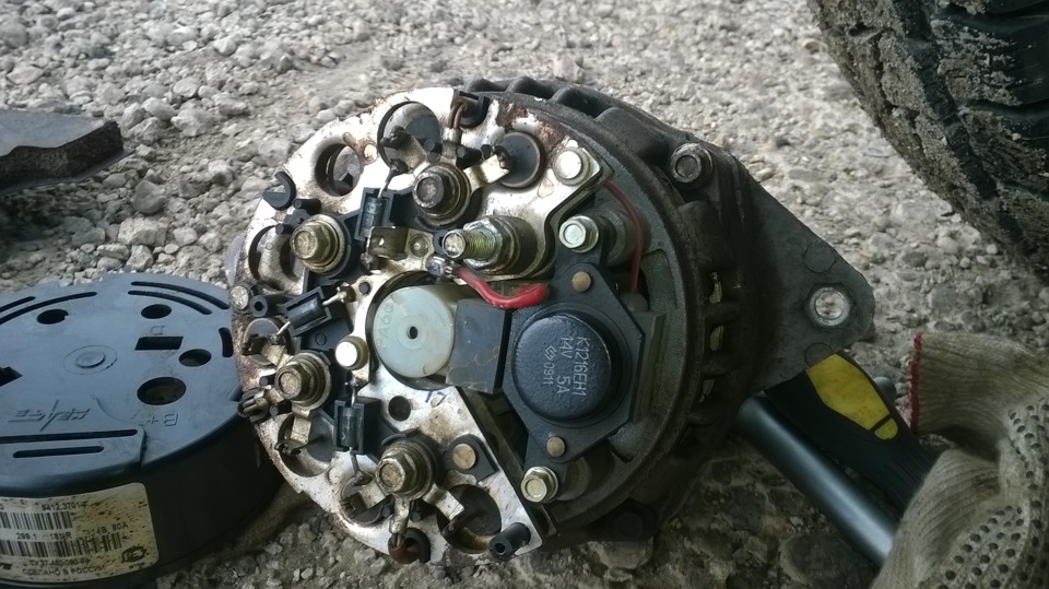

народ. на генераторе ота черная пластиковая крышка отдельно продается? развалилось в районе B+ клемника и теперь то контачит то нет?

не контакта нет в самом как это сказать... короче этот болт куда накручивается провод на аккум стал подвижным из-за того что пластик вокруг него рассыпался при одном положении заряд идет при другом нет. зафиксировать возможности нет нужна крышка...

у меня не с торца а сбоку болт. на его конце просматривается то ли графитовый то ли металлический квадратный набалдашник. и держался за счет крышки. см первую фотку

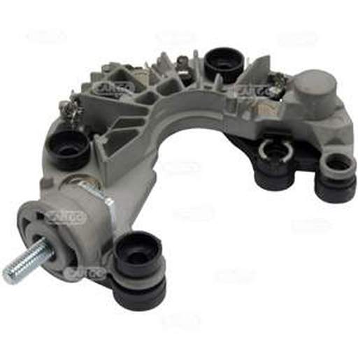

Re: по генератору ворос [Re: VITASS]
      31 октября 2018 в 13:52 Гілками
Вот твоя крышка (236393 cargo)
Не крепится к ней болт, ну никак.
Змінено HC-man (13:54 31/10/2018)
патриарх **
51 год (23 года за рулем), Кропивницький
Сообщения: 1085
С нами с 14.11.2005
      1 ноября 2018 в 11:52 Гілками
Как уже сказали, тебе нужен диодный мост.
