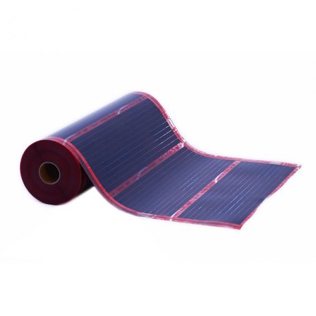

А поясните, плз, о какой пленке идет речь? И как она метрами получается? Ее же вряд ли можно вот так просто резать?

      31 октября 2018 в 17:44 Гілками Прикріплені файли (0 завантажити)
nickka 31.10.2018 17:11 пишет:
Михаил_N 31.10.2018 16:34 пишет:
2м2 пленки будут стоить 600 грн. Можно купить и пробовать, сумма не большая для эксперимента.
Вот такой, его режут с шагом 20 - 25 см
