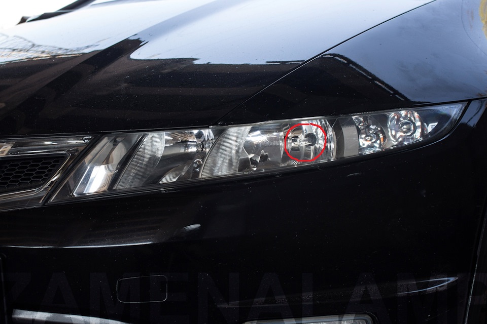

      7 ноября 2018 в 18:14 Гілками Прикріплені файли (0 завантажити)
Vladimir_SF 07.11.2018 17:56 пишет:
Чистильщик Дорог 07.11.2018 17:01 пишет:
думаю может бывший хозяин наколхозил, как узнать что у меня стоит? По мануалу ксенон
А заднюю крышку фары приоткрыть и посмотреть - ни как ???
Там через стекло все прекрасно видно.
вот) На фото ксеноновая лампа.
Если ксенон то цоколь D2R.
Там через стекло все прекрасно видно.вот) На фото ксеноновая лампа
