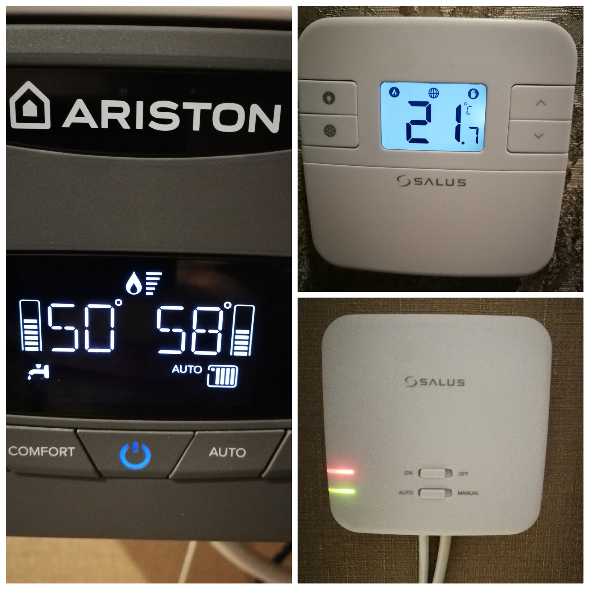

Re: Управление газовым котлом по Wi-Fi [Re: Dns_kobra]
      14 ноября 2018 в 18:44 Гілками Прикріплені файли (0 завантажити)
Себе поставил Salus RT310i. Часто не бываем дома, мегаудобно и экономно.
