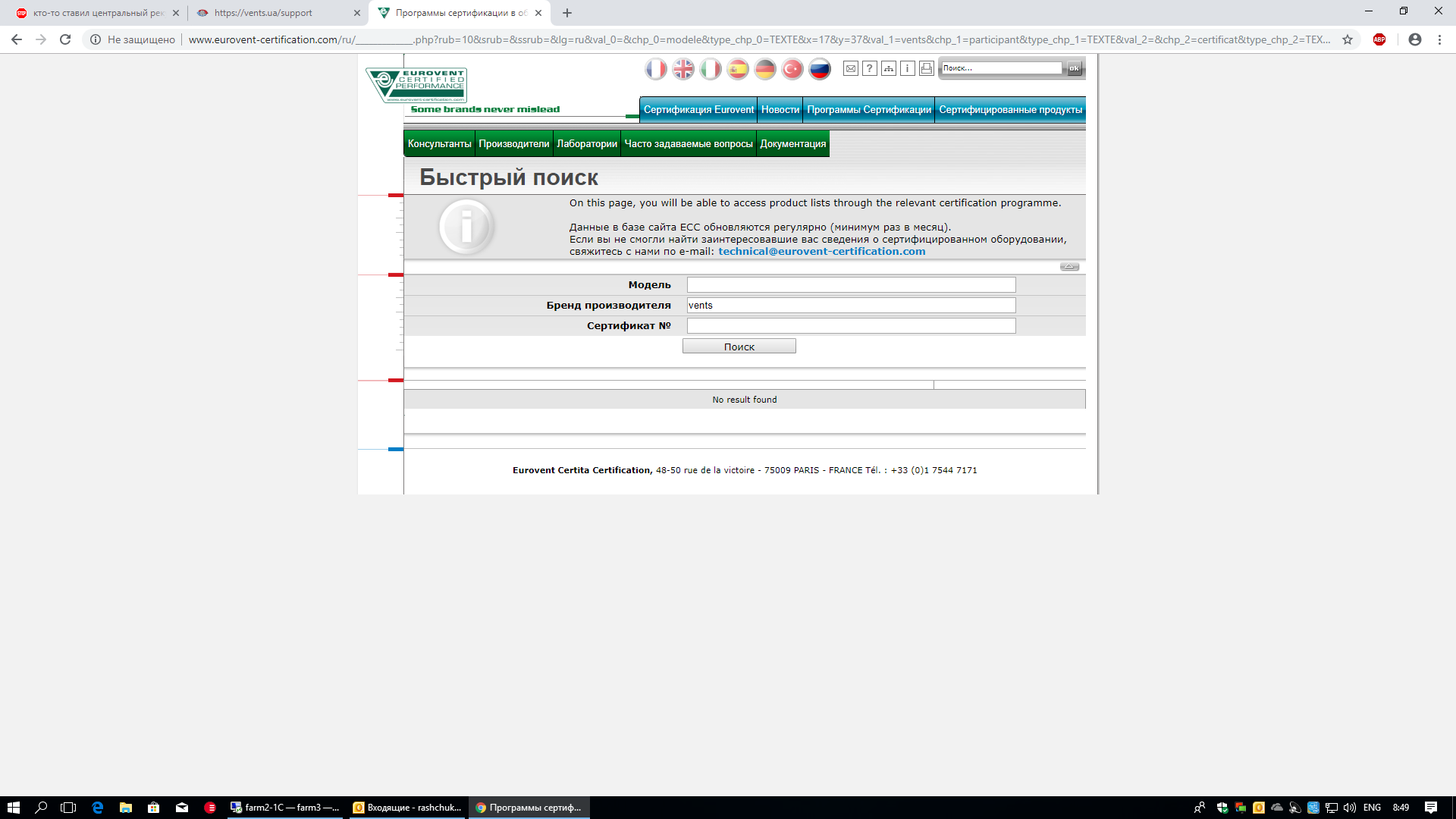

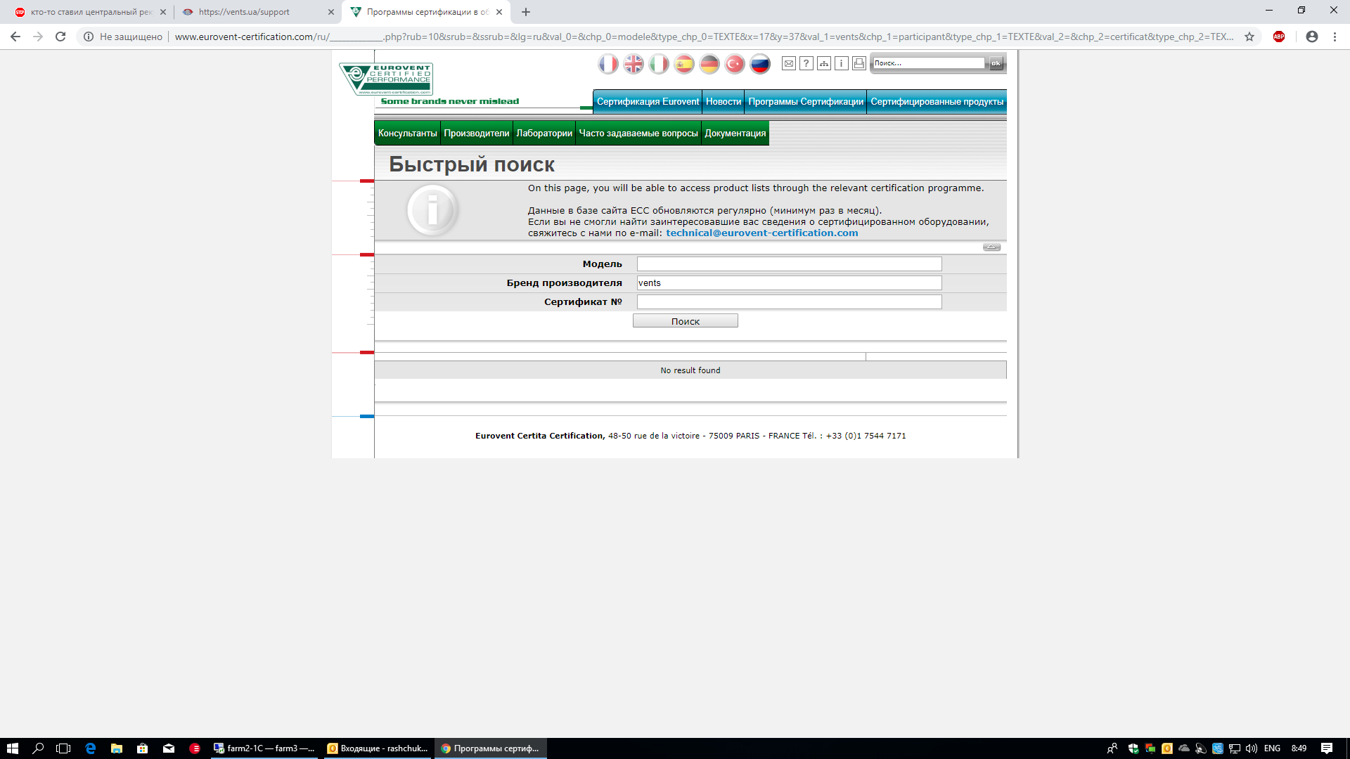

Она то добровольная но есть условия которых Вентс выполнить не может.
Да и кстати что то нет Венста сдесь пишет вот такое
Она то добровольная но есть условия которых Вентс выполнить не может.Да и кстати что то нет Венста  сдесь  пишет вот такое
Это какие такие условия? И, главное, откуда вы знаете, что может выполнить вентс?
сертификат подтверждает, что выбранный продукт соответствует всем заявленным параметрам. Это позволяет точно оценить стоимость жизненного цикла изделия и выбрать наиболее эффективный способ вложения денег.
Ну про Блауберг речь шла, замечу.
Ну и вот,например, вполне европейский серт - passive house
