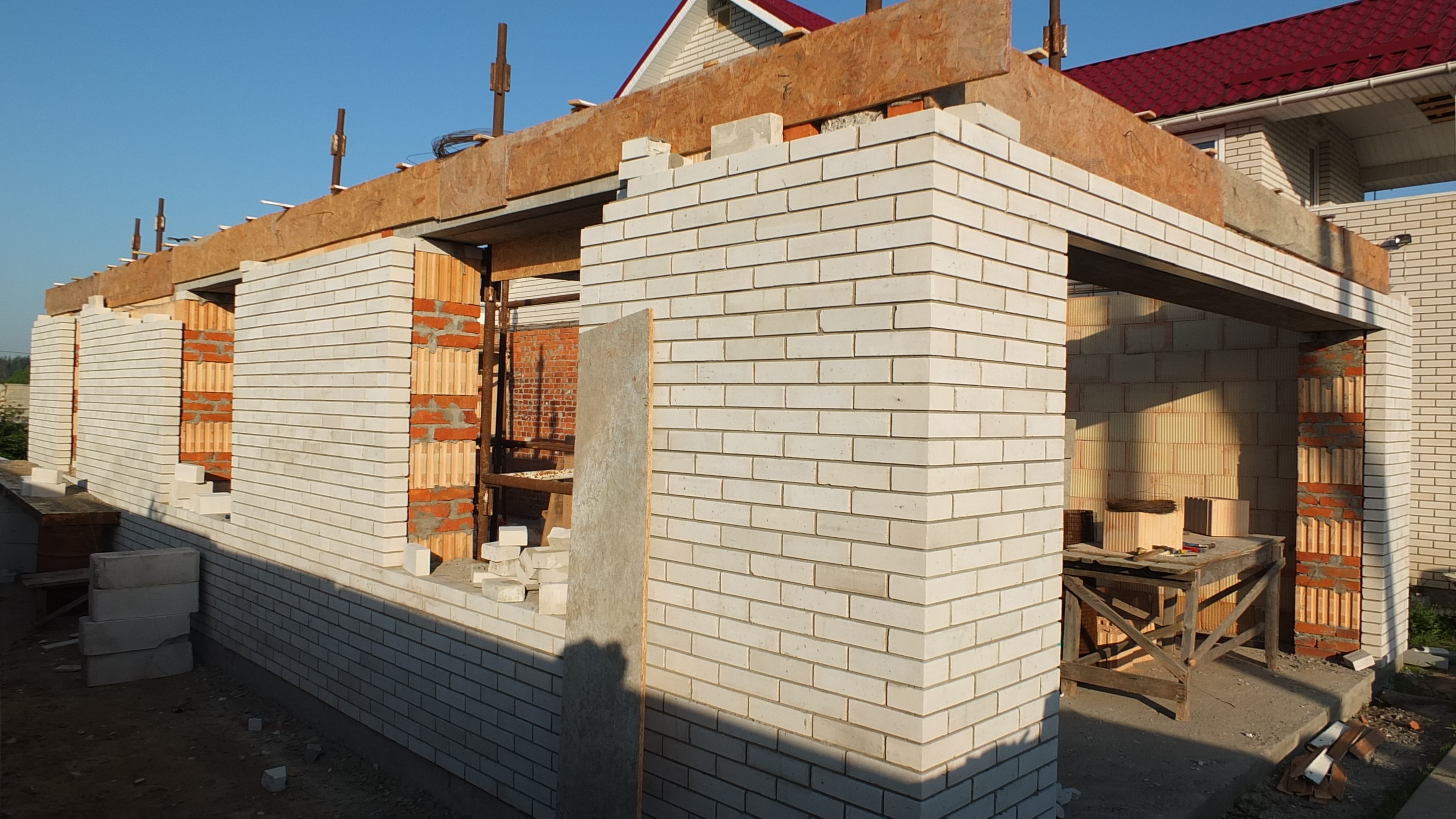

На видео стянуто шпильками, на которую надета труба ( например остатки от теплого пола кто-то за 5 копеек продал.
Но:
- не видно арматуры, а уже сверху сбито.
- над окном снизу ничего нет
- когда зальют, раствор все равно попадет в те трубочки, и шпильки те не отчистить.
Мы использовали OSB стягивали проволкой 2мм вроде, скручивали изнутри и фиксировали арматурный каркас, проволка там и отавалась, наружная часть отрезалась болгаркой, и плиты снимались. Теми же плитами были сделаны еще два армопояся. Они не размокли, и достаточно просто и хорошо крепятся. Бывали места, где низ дюбелями притягивали к стене.
Не забывать про утеплитель с наружной части, чтобы не получить мостик холода.
