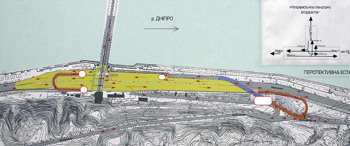

Одна из тем - Консультативное рассмотрение рабочего проекта реконструкции транспортной развязки в районе станции метрополитена «Днепр». Печерский район г. Киева.
Проект рассматривается не впервые. В новом представлении учтены замечания и предложения Совета, полученные при предыдущих рассмотрениях. Вниманию членов Совета предложены 4 варианта, авторы поддерживают четвертый, как самый перспективный. Во время обсуждения проект снова получил ряд существенных замечаний, но, тем не менее, был согласован с условием доработки в соответствии с полученными замечаниями.

Думаю кардинально ситуация не разрешиться [Re: ants]
      7 сентября 2006 в 15:58 Гілками Прикріплені файли (22 завантажити)
И вот почему. См. пикчу - выделил "слабые" места.
И вот почему. См

Re: Думаю кардинально ситуация не разрешиться [Re: KSV]
      7 сентября 2006 в 16:08 Гілками
И чем они слабые? Два правых по рисунку уже давно существуют, имхо, ничего проблемного там не будет

Re: Думаю кардинально ситуация не разрешиться [Re: Dennis]
      7 сентября 2006 в 16:53 Гілками
По правой стороне - свести два потока на мост который имеет пропускную способность 2 полосы - толканина будет еще та. По левой то же самое, только после сьезда, с эстакады поток (минимум 2 полосы) будет "сливаться" с потоком авто со стороны подола и один ряд с подола будет пересекать 2 ряда с эстакады для разворота. Тоже некошерно.
      7 сентября 2006 в 17:30 Гілками
Самый большой затык будет в самом правом месте - заезд на существующую эстакаду в конце рабочего дня одновременно и сверху, и с будущего заезда снизу.
В целом согласен, что решение не кардинальное, но существенное. Ликвидация светофоров (лучше хоть как-то ехать, чем стоять на светофоре - выигрышь в пропускной способности будет заметен) и пространственное (по высоте) разнесение потоков - очень хорошо. Еще обнаружится слабое место - мост метро. Там бы еще по два ряда в каждую сторону
      7 сентября 2006 в 17:31 Гілками
Слабые, я б сказал, два нижних места. В сторону Подола оно, вроде, неплохо
выходит.
А с Подола... Слева - мост перекрывает минимум две полосы магистрали. Что там
очень критично.
Справа - в 18:00 будет иметь место конкретная задница от сплошного потока
с Парковой аллеи плюс с набережной. Кстати - эту часть можно было бы конкретно
удешевить, если вместо эстакады просто разрешить заезжать на Парковую ниже.
И еще - следующий же светофор вправо (поворот налево на Парковую) сводит на
нет всю конструкцию в первый (8:00) час пик. Об этом никто не подумал?

Re: Новости от архитектурного совета 06.09.06 [Re: ants]
      7 сентября 2006 в 19:36 Гілками
Частично решить может. Полностью - только пара новых мостов с новыми развязками...
      7 сентября 2006 в 21:46 Гілками
Получается, что развернуться от патона в ближайшем месте можно будет только на валах. Если учесть, что там очень часто фуры разворачиваются, то вообще весело.

Re: Новости от архитектурного совета 06.09.06 [Re: RF178]
      7 сентября 2006 в 22:06 Гілками
Можно свернуть на мост Метро, переехать через Днепр, развернуться сразу за мостом и вернуться на набережную...
