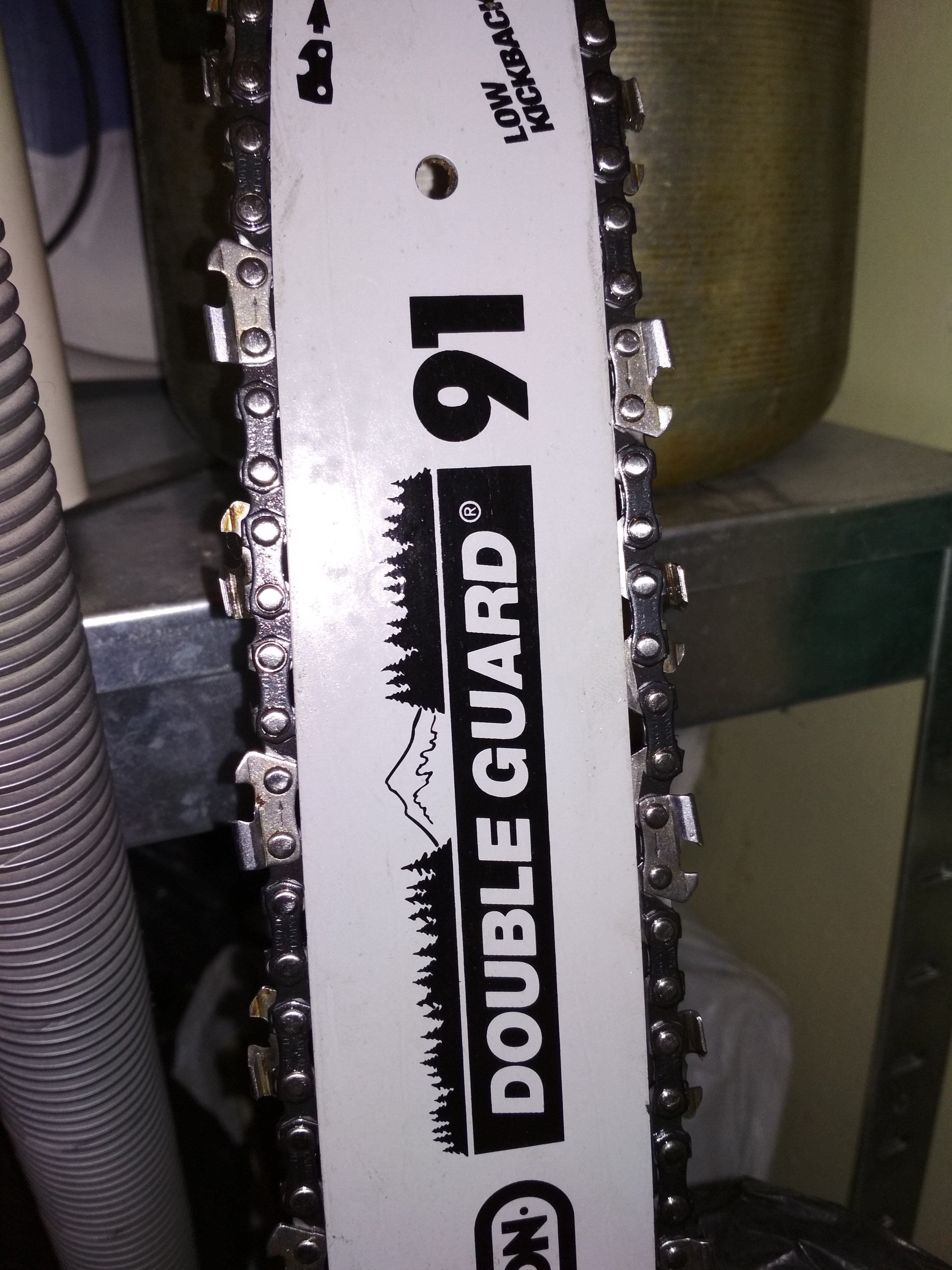

Цепанул железяку, деформировалась цепь. С трудом заправляется в шину.
Полотно Орегон 40см, шаг цепи 3/8
Этих данных достаточно, чтоб выбрать цепь?
Количество зубьев в инструкции не указано.
На полотне загадочная цифра 91.
Это что значит?
Какого брать производителя для нечастых работ?
Это что значит?
Молотком отровнять там где деформировалось?
ОБычно проблема в шинах, с выработкой или при недостаточной смазке шина 1.3 мм стает 1.6-2 мм, и тогда цепь ложиться и не режет. А заправить - то в тисках рихтануть, и все. Для нечастых работ хватит.
Видел цепи, что еще по заточке годятся, но растянуты так, что на звездочку не попадают, и при работе клинят на шине - это опасно, может порвать и если сбрасывателя нет, то обмотать ногу и провернуть.

Из за того, что коробит ее в борозде
шины- постоянно провисает, хотя натянута вручную по макс. Травмы и боюсь. Тисков нет, попробую молотком на бруске деревянном подровнять.
