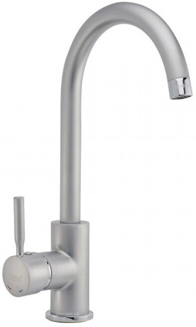

У меня на кухне такой, года 3, наверное, уже. Покупал за что-то вроде 450 грн, по внешнему виду не отличался от смесителей за 2к+. Вопросов к нему нет, только картридж заменил на более дорогой ради плавности хода. Сам смеситель довольно тяжелый, что кагбэ намекае.
Такой:

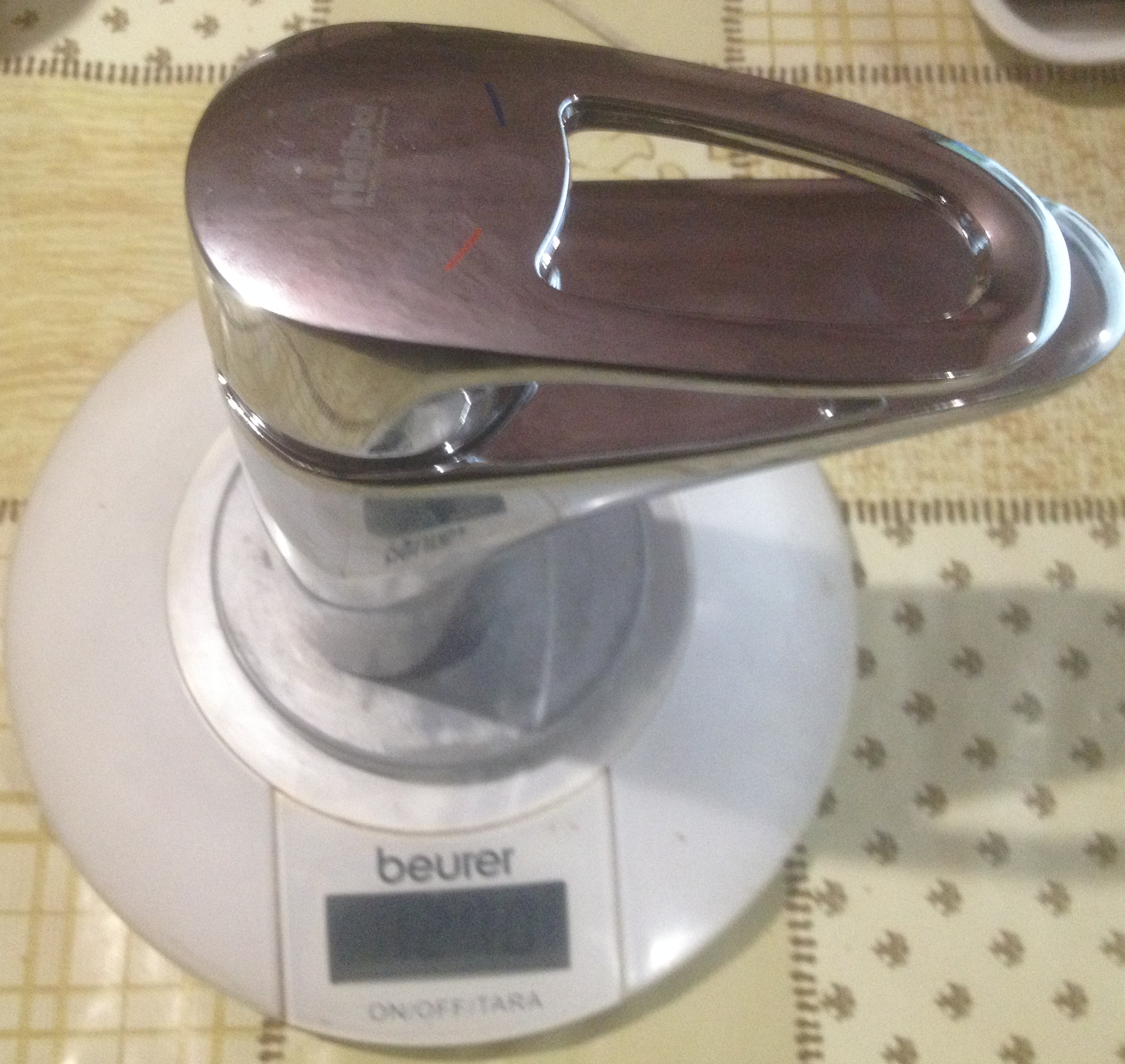

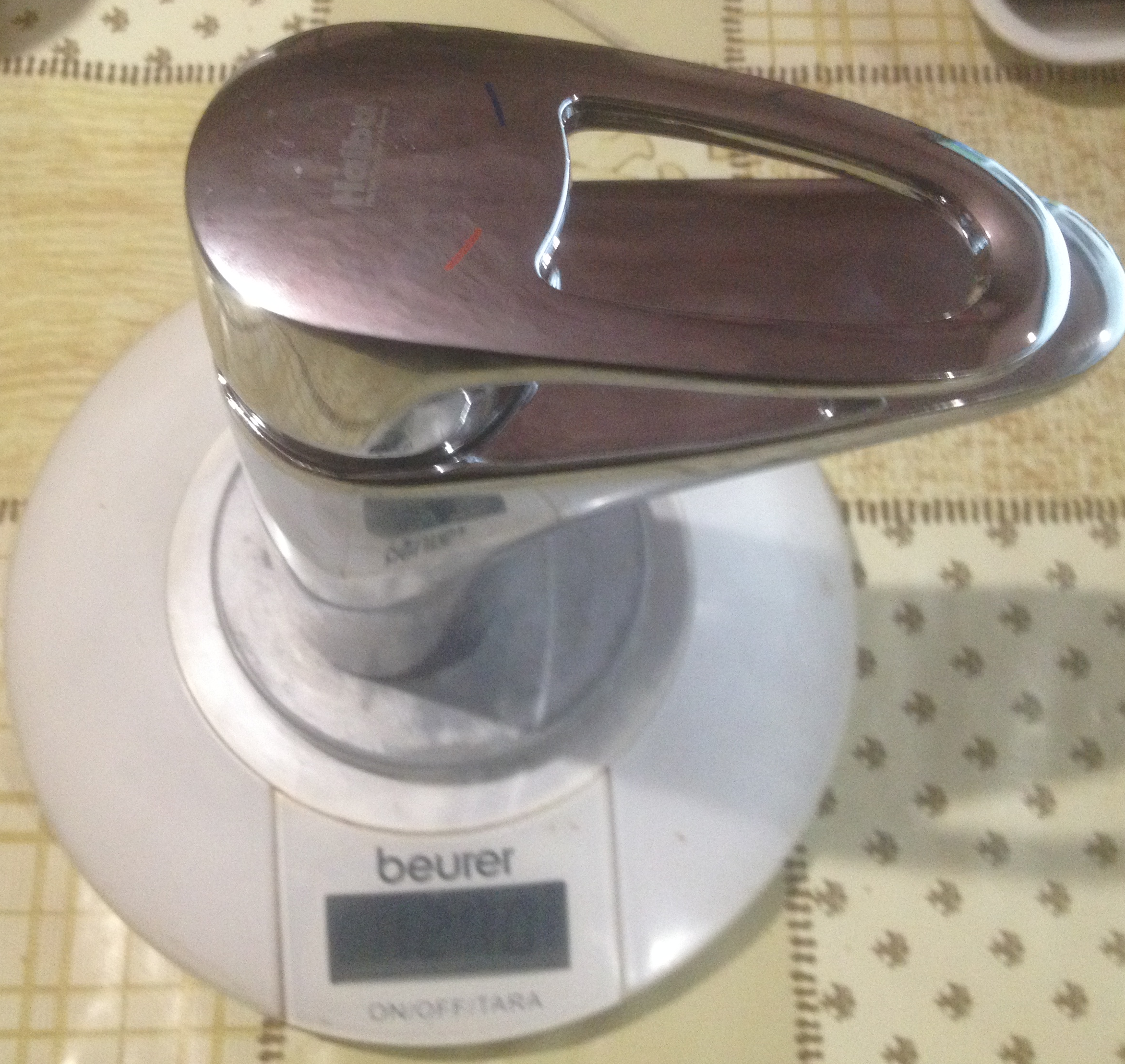

хороший качественный китай. не силумин 100%

цам от латуни я уж могу отличить. тут латунь. а смеситель в бюджетном сегменте - на то он и бюджетный : поломался- выкинул-купил новый. только ломаться там нечему. а картридж поменять - копеечное дело, если что. и тем не менее - не ломается даже картридж

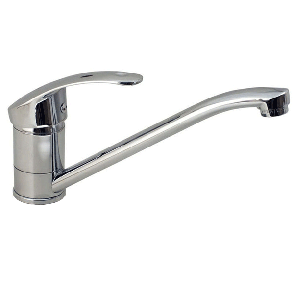

ЗЫ: вот такой, сейчас 330 стоит:
