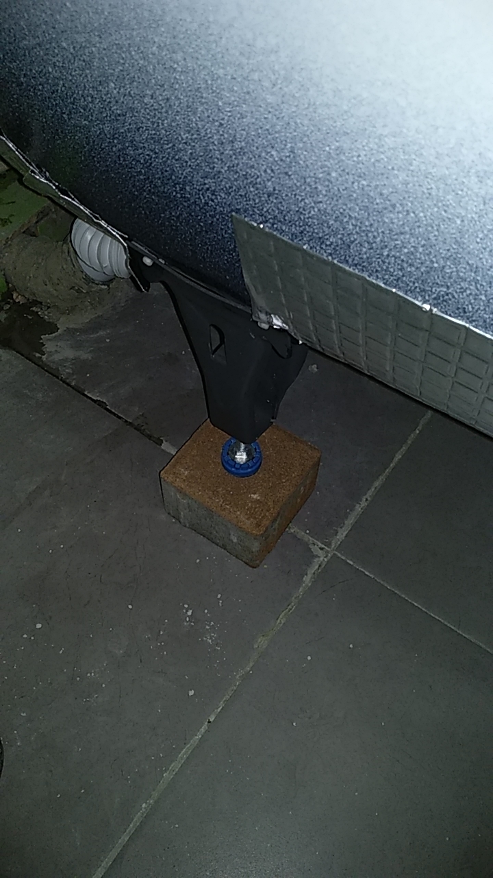

Re: замена ванной. Выбор. [Re: Бабрус]
      9 января 2019 в 21:07 Гілками Прикріплені файли (0 завантажити)
Бабрус 09.01.2019 20:16 пишет:
Djohny 29.11.2018 15:24 пишет:
заказал и уже оплатил https://bt.rozetka.com.ua/738539/p738539/
По обесшумки и утеплению как вариант подумал не пена а что-нибудь типа СПЛЄН.
Поделитесь опытом использования,и ещё как устанавливали интересует. На ножки или по другому.
Ножки пришли в подарок. Из минусов - в описании высота ванной 55 см. Забыли указать что это высота на максимально выкрученных регулировочных болтах. Т.к я мальчик не миниатюрный то недостающую высоту (под уже заранее купленный экран) добавил 4мя тротупрными плитками Перед установкой ванну оклеил таки виброизолом 3 мм. И теплее стала и звук только воды набирающейся в ванну без звука ведра чем страдает ванна у соседа сверху. Дополнительно укрепил крюками для бойлера (купил 3 набора по 2 шт) на которые ванну надел притянув намертво к стенке. По итогу доволен как слон.

Re: замена ванной. Выбор. [Re: Djohny]
      9 января 2019 в 21:09 Гілками Прикріплені файли (0 завантажити)
Подставки. Тут ещё не до конца виброизолом доклеил чтоб при установке не мешал. Сейчас обклеено до верха.
