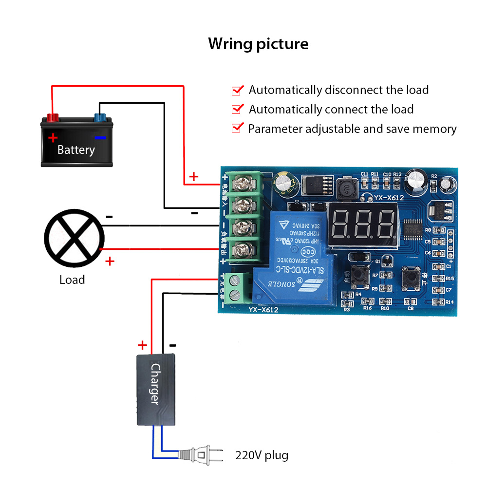

Если в цикле будет работать, то надо поставить контроллер разряда АКБ такой например , чтобы АКБ не убить.
вот тут еще есть по теме самоделки
Если в цикле будет работать, то надо поставить контроллер разряда АКБ  такой например , чтобы АКБ не убить. вот тут еще есть по теме самоделки
