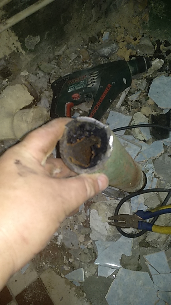

Стояк пока оставляю как есть, по некоторым причинам не везде зависящим от меня, хочу заменить отвод на ванную/кухню. Вчера разобрав уже более менее понимаю что вероятность расчеканки без убития тройника стремится к очень малой величине Появилась идея обрезав трубу таки не переходить тапером
на чугун , т.к если герметичность я могу обеспечить то вот появится участок где со временем будет затык и засор. Не лучше ли будет внутрь 72/50 трубы всунуть трубу 40 (перейдя на нее с 50 ) засунув ее уже чуть глубще на 1-1.5 см (т.е выйдя из трубы уже внутрь самого тройника) и в месте где я ее засуну там уже намертво заизолировать чтоб не протекало и запахи не шли? или вообще сдать 50ку и развести на ванну и кухню полностью 40кой?

Если правильно понял, то уже внутри тройника появится край выступающей трубы. И для стоков с другого направления сие станет замечательным местом для образования будущего засора.

про....сношался 3 часа но умудрился расчеканить без смерти фланца. Судя по состоянию труб туда не то что 40 а и 32 не влезла бы.
