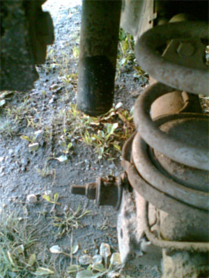

Re: И снова я со своей колымагой: ПРЫГАЕТ ПОПА!!! [Re: Bes]
      14 сентября 2006 в 00:20 Гілками Прикріплені файли (9 завантажити)
Люди добрые!
Я все-таки думаю, что амортизаторы нуждаются в замене:))))
А вы как думаете? )))
