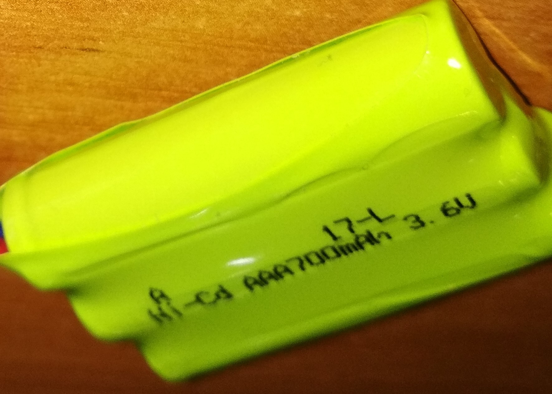

Надпись там почти рояля не играет. Внутри всей этой красивой обертки спаяны 3 аккумулятора формата ААА. Каждый по 1,2 В, а по емкости можно спаять любые из доступных в продаже.
Любопытно, но что-то я не рассмотрел хоть какого-то контроллера заряда у китайских изделий. Кажется мне, что они тупо отправляют на батарейку 5 В получаемые с USB.

ale_xey 21.12.2018 09:37 пишет:
Фигня какая-то, и у аккума номинал 3,6V , а у того, квадрокоптерного зарядного, напряжение - 3.7V, хотя я , честно говоря. не представляю, как из 3 элементов по 1,2 можно спаять на 3,7...
- я хз, що там за зарядка на 3.7 В (можливо, під літієві акумулятори?), але зарядна напруга для трьох акумуляторів, номіналом по 1.2 В - біля чотирьох вольт.
Формула проста: 3[шт] х 1.2[V] х 1.1[+10%] = 3.96 V.

НИКАКИХ ЗАРЯДОК НА 3.7в. Просто подожжете акум.
ЭТО НЕ ААА акумы. ААА Ni-Mh. В данном случае Ni-Cd. Они хоть и аналогичны - режимы немного разные, хотя и Ni-Mh с Ni-Cd взаимозаменяемы.И имеют схожий режим заряда. Никаких зарядок под 3.7!!! Они под Ли-Ио и прочие на литиевой технологии, которые выдерживают БОЛЬШИЙ ток заряда!
Жлоб-вариант: заряжать акум в радиотелефоне типа Панасоник 39-41 МГц (аналоговом). Скорее всего даже разьем в трубке подойдет.
Вариант правильный: ехать на кардачи, кажется 21-й павильон "МАСТАК" или поискать их в интернете. Там на месте подобрать зарядку ( ассортимента у них хваатет).
Кто будет втюхивать зарядку на 3.7 в со словами, да 0.1в не играют роли - бить в табло. Пожар вам дома не нужен.

Хотя когда знаешь что ищешь....
https://www.olx.ua/obyavlenie/akkumulyator-ni-cd-3-6v-700mah-zaryadnoe-IDByfkI.html#f5836c3805
Чел вроде как занимается поставками этого дела.
150 грн зарядка и второй акум сразу в запас. Стоит брать ,потому что если твой был долго разряжен - ему нужна умная зарядка, для раскачивания емкости.

Да, это и оно! Но продавец не отвечает на звонки и не пишет на ЛС...
О, связался.. Сделал предоплату. Интересно, кинет или нет? :-)
Змінено ale_xey (12:03 29/12/2018)
Сообщения: 17488
С нами с 10.11.2009
Re: Зарядное для аккума радиоуправляемого авто [Re: ale_xey]
      30 декабря 2018 в 18:22 Гілками
Прислали! Вот это скорость! Всё работает!
kkk_GAZ240, спасибо за наводку. Действительно, надо знать, что ищешь
