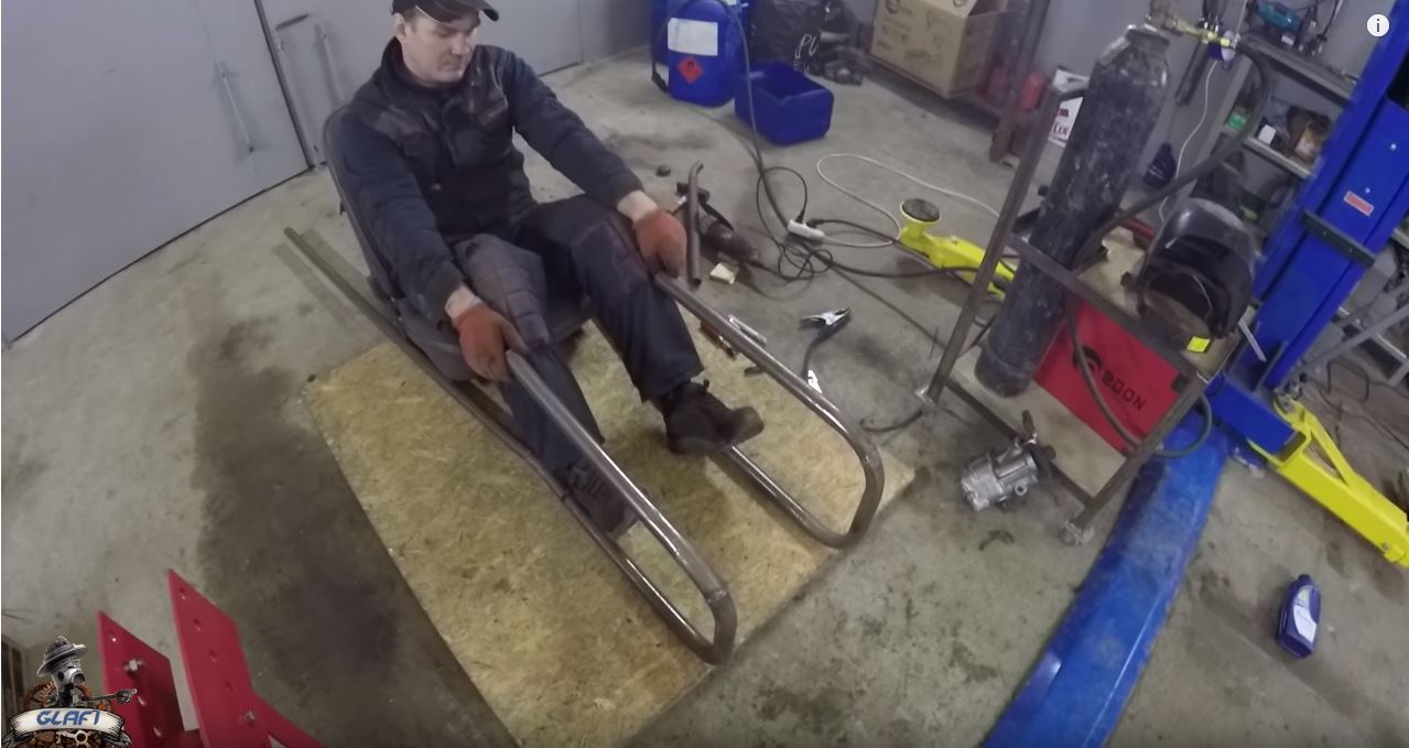

Всем привет!
Строим багги-карт. Небольшой клиренс 15-20 см. Рама сварная трубная, подвеска рычажная. тормозная система от Жигулей. Хочется чтоб машина была более скоростная. Колеса от квадроцикла.Новые серии выходят на канале по пятницам. Вопрос такой, к тем кто любит гаражную тему самоделок, какое двигло взять? на текущий момент есть новый "но нейм" китайский двигатель 0.375 от газонокосилки, бензин, но есть подозрение что он не потянет нормально. Может лучше взять биток мотоцикла 0.7 - 1 L и всю систему перенести от него?
Прикинув как будет выглядеть рама, начали гнуть трубы. Для это используем трубогиб. Был вариант подрезать болгаркой трубу по сгибу и потом проваривать, но с трубогибом реально быстрее Мини лайф хак, если у вас остались старые промасленные рукавицы не выкидывайте их, ими очень удобно растопить печку Лишнее отрезаем. Отогнув первую партию труб, приступили с сборке рамы. Вдоволь нагнув труб и наварив раму, под конец решили запустить двигатель. Двигатель новый запустился легко и начал уверенно дырчать. Но все равно терзают смутные сомнения хватит ли его мощности.
