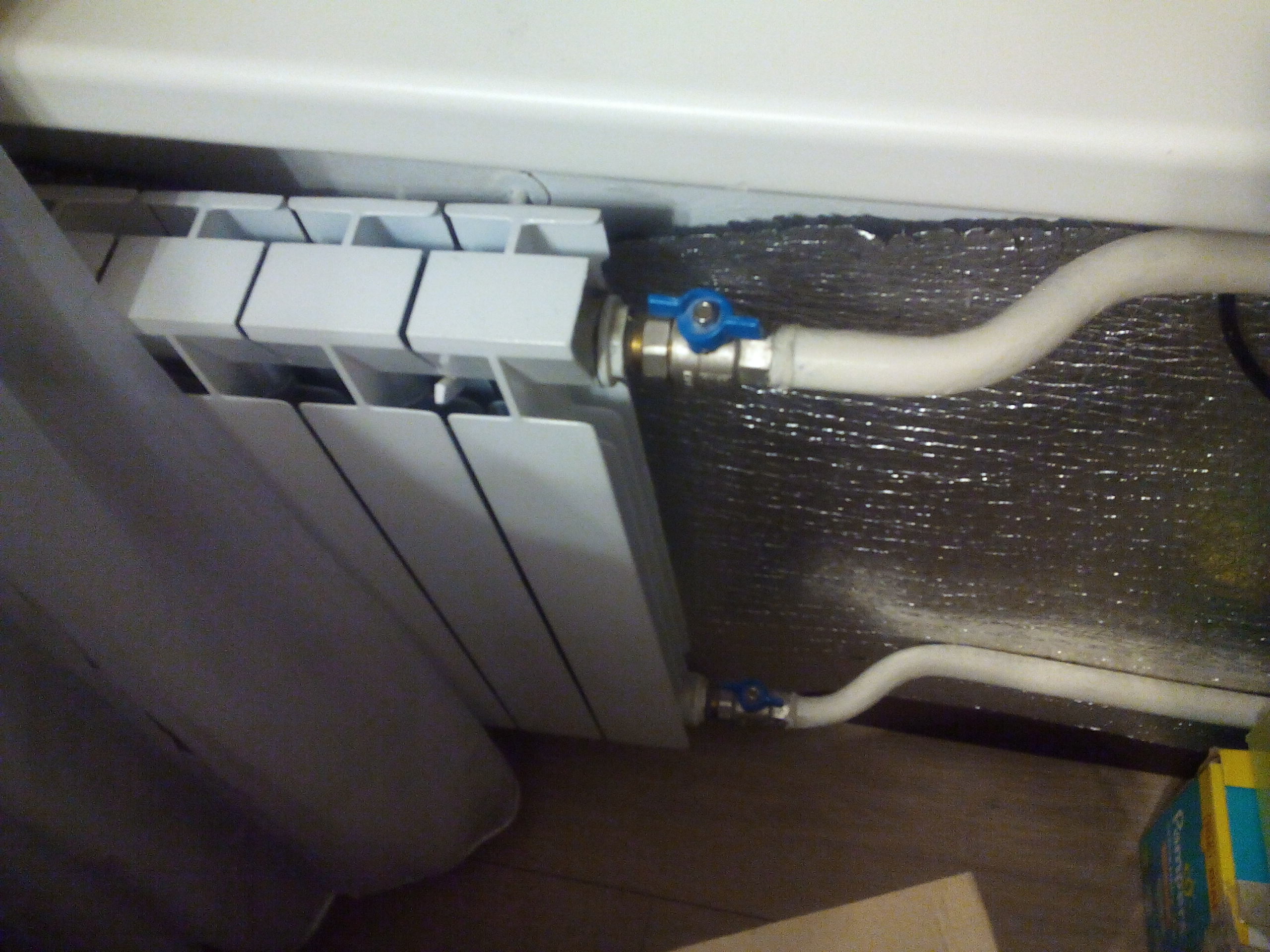

Менялась батарея. После снятия чугунной заметил, что подводящие трубы идут не совсем параллельно стене, есть небольшое отклонение, но массивная чугунная батарея чуть трубу подгинала.
В процессе замены батареи подводящая труба чуть подрезалась и непраллельность стене стала чуть больше.
О чем идет речь видно на фото.
Чем можно трубы подогнуь причем так чтобы нагрузка не передавалсь на стояк? Они там приварены, стремно чтобы там создавались дополнительные усилия.
Похоже, нужен ручной трубогиб, под этот диаметр трубы. Но можно ли им подогнуть в этом месте, достаточно ли пространства для установки (особенно для нижней трубы)? Может где в аренду взять или лучше вместе со специалистом?
Или лучше ничего не трогать, оставить как есть?

Підігнувши труби на колінах в тому вигляді, як є зараз - батарея стане ще ближче до стіни. Думаю, що трубогибом там не підлізти...та й стрьомно гнути з водою - а ну тріщина з"явиться? Я б поки оставив як є, а літом знайшов би зварника з газозварювальним апаратом та й підігнав би, як треба.

пообщайтесь с жековскими сантехниками
думаю они помогут вам (но придется гривен 200 думаю дать)
у моих для этого использовалась такая приблуда в виде арматуры диаметра наверное 26мм с 2 приварными поперечинами в низу (по 10см)
называли они ее ШМЫГЛО )) почему не знаю, но когда я перепаивал отопление на ПП, (и когда все отказывались переваривать его металлом), то оно меня очень выручило, потому как входная труба была забетонирована в перекрытие под изгибом, в подлезть под нее было не возможно.
Петрович, маловероятно что человек сможет вообще найти сварщика, который согласится просто пойти только подровнять,
я вот не смог найти даже на переварку батареи. Все носом воротили, мало денег за перварку одной батареи, а возни по факту много будет. И даже жековский сантехник со сварщиком сказали варить не будем, много времени надо чтоб выварить как ты хочешь.
а вот тех кто согласится пойти и перепаять Полипропиленом, валом было. По итогу моих мытарств, плюнул и сам все спаял как мне надо полипропиленом.

а не вариант ли газовой горелкой разогреть до красна изгиб и выгнуть как нужно?

С водой внутри? Ну, мысль, конечно, интересная

а чем стены и подоконники защищать будете, пока оно греться будет?
боюсь что пока прогреете до красна трубу то сожжете все вокруг )))
Ох уж эти стратеги )))
ну и гнуть ее точно не сейчас и слив воду из системы, ибо с водой вы ее фик прогреете

Та да ... Кста, а якщо подовжити оті згиби металопластиковими чи звичайними штуцерами,попередньо вигнувши їх як треба до стіни? Правда, при цьому сама батарея зміститься вліво...хоча й кріплення можна перенести.
Я до чого: крани закрити, батарею зняти, поставити після кранів вже вигнуті правильно штуцера і всьо зібрати взад.

Мсье перфекционист? Посмотрел на фото и ничего особого не увидел.

Идея не плохая, что-то я там забыл про жековских сантехников совсем. Накосячить тут сложно, если таки где-то в соединении со стояком возникнет проблема, то жэковские думаю знают где сварщика найти.
Спасибо.
Насчёт газосварки, а по правильному, трубу чтобы согнуть разогреть надо? Она тогда пластичный становится?
Ещё, а как полипропилен на отоплении себя ведёт, при нагреве трубы напряжения не возникают?

Согнуть кусочек мп трубы или собрать из уголков? Есть мп фитинги 30, 60гр?

та там фото такое, а если смотреть в уровень подоконника, так может портить впечатление Я мастеров просил, они мне подогнули, правда вставили трубу в место подгиба вертикально, а потом вдвоем навалились и зделали ровно и красиво.

Да там не особо заметно, а поскольку штора, то вообще.
Идея в том, что дальше холодный угол, почему я до сих пор понять не могу (за стенкой соседи, но стена очень толстая). В этот угол я хочу поставить две секции чтобы он чуть прогревался. Т.е. от этой батареи пойдут трубы в угол и надо или на них делать изгиб чтобы подключился к дополнительным секциям или перед этой (первой) батареей выровнять.
К углу хочу мп пустить. Думал медной трубкой (её гнуть вообще не вопрос), но что-то на горячей воде соединение медь-металл как-то меня пугает (может там какая хим реакция пойдёт).
не очень то она и пластичная
Вы не забывайте что вам ее гнуть надо как минимум в 2 местах одинаково (сверху и снизу)
если какой то участок не так выгнется то могут быть проблемы с подключением самой батареи
так же при нагреве, мало ли куда поведет нагретый участок
ну полипропилен у меня стоит уже второй сезон
вопросов по нему нет совсем (брал труба Ekoplastik Fiber Basalt Plus, Чехия) потому как у нее рабочая темпрература, по заверениям производителя, была самая высокая 95 градусов и эта труба рассчитана для отопления.
если будете ставить его, то не забудьте про то, чтоб вы не заузили внутреннее сечение трубы, что у вас проходит
потому как поток воды соседям выше будет идти уже меньше и им может быть холоднее
я у себя опять думаю делать переварку отопления для двух батарей, чтоб подачу теплоносителя завести в верх батареи, а выход чтоб был с низу. А то 2 батареи, которые сварили сантехники мне по принципу мы так всегда делаем (прогреваются в лучшем случае на 5 секций и то по диагонали, а все остальные секции вообще холодные ) потому как подача теплоносителя у меня с низу
потому скорее всего придется делать это опять полипропиленом

Ну если к углу мп хочется пустить, то какие вообще разговоры о где гнуть? Здесь забить, там загнуть.

Похоже, я на нее смотрел в магазине. Там как-то не было обозначения PN.. Было, что класс такой-то... 10 класс такой-то.. 8. Думаю, это зависимость допустимого давления от температуры. Надо будет разобраться, чтобы чего-то не то не взять.
Alex_kr 15.12.2018 16:47 пишет:
Я стояк не трогаю. Только подвод к моим батареям.

Это один из вариантов. Я не в курсе, как металлические трубы гнутся, если там гемора много то оставлю как есть.
Попробую найти жэковского сантехника, спрошу.
Кстати, чугунная батарея висела ровно, труба была в напряжении, массы хватало чтобы никуда не здвинуться.

Без трубогиба плохо гнутся, ппц. От немогу согнуть аще до ачё она сломалася.

Летом, спокойно, отрезать на расстоянии от стояков сантиметров по 10-15, накрутить резьбу, одеть американки с вентилями, а дальше пустить полипропиленом. Работы успешному сантехнику на час от силы)))
Зимой бы не трогал. Все-таки давление порядка 4 атмосфер в тубах имеется, и если рванет - буде лихо, которое быстро не отключишь, а струя кипятка в квартире чревата...плюс залить все нижние этажи.

Трубы очень близко к стене, клуп/плашка не станет. Да и стояк в соседней комнате.
Резьбу нарезать не реально.
Сами трубы вполне в нормальном состоянии, смотрел когда срезал батарею.
Под давлением да, трогать не буду.
