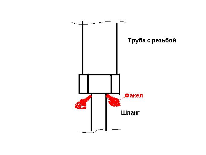

Требуется помощь зала по подключению устройства потребления газа (в данном случае конвектор) к трубе с природным газом. Предыдущие конвектора мне подсоединяли газовщики, а этот я решил подсоединить к готовому подводу сам - по аналогии.
Купил на рынке гибкий шланг российского производства 2 метра для газа и фуму (вместо пакли).
Со шлангом было 2 прокладки, вроде тефлоновые. Собрал все это по аналогии с подключением воды - делал это неоднократно.
Проверил сначала мыльным раствором, потом рискнул нарушить инструкцию к конвектору и проверил огнем. Результат превзошел все ожидания - из под гайки в месте подхода шланга вспыхнул маленький факел
Возможно я слабо затянул гайку на трубу или мне дали не те прокладки или попался бракованный шланг, повторно пробовать я не рискнул.
В качестве следующей итерации решил купить новый правильный газовый шланг в Эпицентре и попробовать повторить подсоединение с ним.

      11 сентября 2006 в 11:39 Гілками Прикріплені файли (14 завантажити)

С газовщиками я наобщался 2 года назад - у них бюрократия такая, что нужно на месяц отпуск брать. Кстати они же мне сами первые конвектора на гибкие шланги в металлической оплетке и посадили.
А неудачная проверка мыльным раствором, это да, не там искал, газ пошел не оттуда, откуда я его ждал. Я проверял на резьбе, а он пошел из-под гайки - видно на рисунке.

Посмотри геометрию трубы, на которую накручивается гайка. Торец должен быть под 90-град к трубе, гладкий и не острый.
Напильник рулит очень хорошо (по опыту с водой и гибкими шлангами).

Гибкий шланг накручивался с одной стороны на трубу - ее я хорошо прошел напильником и оттуда как раз меньше сифонило газом, а с другой - фабричный идеально ровный торец на конвекторе - вот здесь сифонило сильно.
Возможно решающим было то, что на конвекторе я побоялся дать сильное усилие при затягивании соединения

Помимо слабой затяжки - если перетянуть - прокладка прорежется и эффект будет аналогичным. Запрет на подсоединение гибкими шлангами был в Киевгазе. Сейчас уже его не придерживаются. Запрет был вызван попытками подключения при помощи шлангов не предназначенных для этого. С другой стороны газовые баллоны всегда через шланг подсоединялись - а там давление выше. Проверка огнем - самая информативная. Мылом не всегда увидишь утечку с скрытых сторон.
