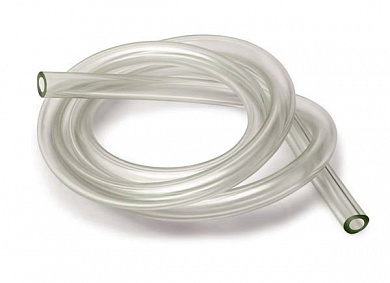

Кондиционер 9ка. Какие под него трубки надо?
К канализации планировалось подключаться через сифон мойки, там такой штуцер есть для подключения стиралки, до гидрозатвора. Неясно, какой трубкой вести, подойдёт ли такая толстостенная ПВХ трубка или надо более капитальную

Вот эту трубку в стену вмуровывать не советую. Для дренажа использовать хотя бы металлопласт большего диаметра.
Как и подключать к сливу мойки тоже не советую. Там нет гидрозатвора - запах пойдет вверх.
Для сброса в каналью есть специальные капельные сифоны с шариковым клапаном. Использовать их.

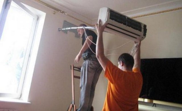

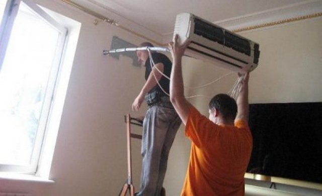

Drunkard 28.12.2018 20:49 пишет:
Модель выбрать да, желательно, но даже если и стороны где-то не совпадут, не думаю что это станет для установщика неразрешимой проблемой. По идее, к внутреннему блоку труба может с любой стороны подходить, вряд-ли существуют кондиционеры, которые можно установить только слева или только справа.
Это будет не проблема, это будет
Теоретически вывести можно в дыру в корпусе налево, направо, у некоторых налево/направо вниз, в дыру в стене налево, некоторых направо. Но это именно В ДЫРУ, тоесть имеется ввиду прикрутить трубки и потом туда засунуть. А так, чтоб торчали замурованные из стены - тут бутте любезны попасть точно. Иначе прийдётся изогнуть 10+мм трубу на 180 градусов в ограниченном пространстве какимто чудом не расплющив - а песок туда сыпать низзя
Очень желательно ещё, чтоб в местах крепления небыло проводки, ато у меня в одном месте случился такой прокол, выкрутились, конечно, но малость от стены отходит.
Такчто выбираем кондей, качаем пдф по установке, там диаметр труб смотрим (разные!), схему крепления, схему соединения и уперёд.
Или зовём кондиционерщика
ЗЫ: на фото одновременно можно увидеть и типичное место вывода трубок из стены, и типичный процесс "как будем засовывать если не угадали с дырой", хотя тут какраз угадали
