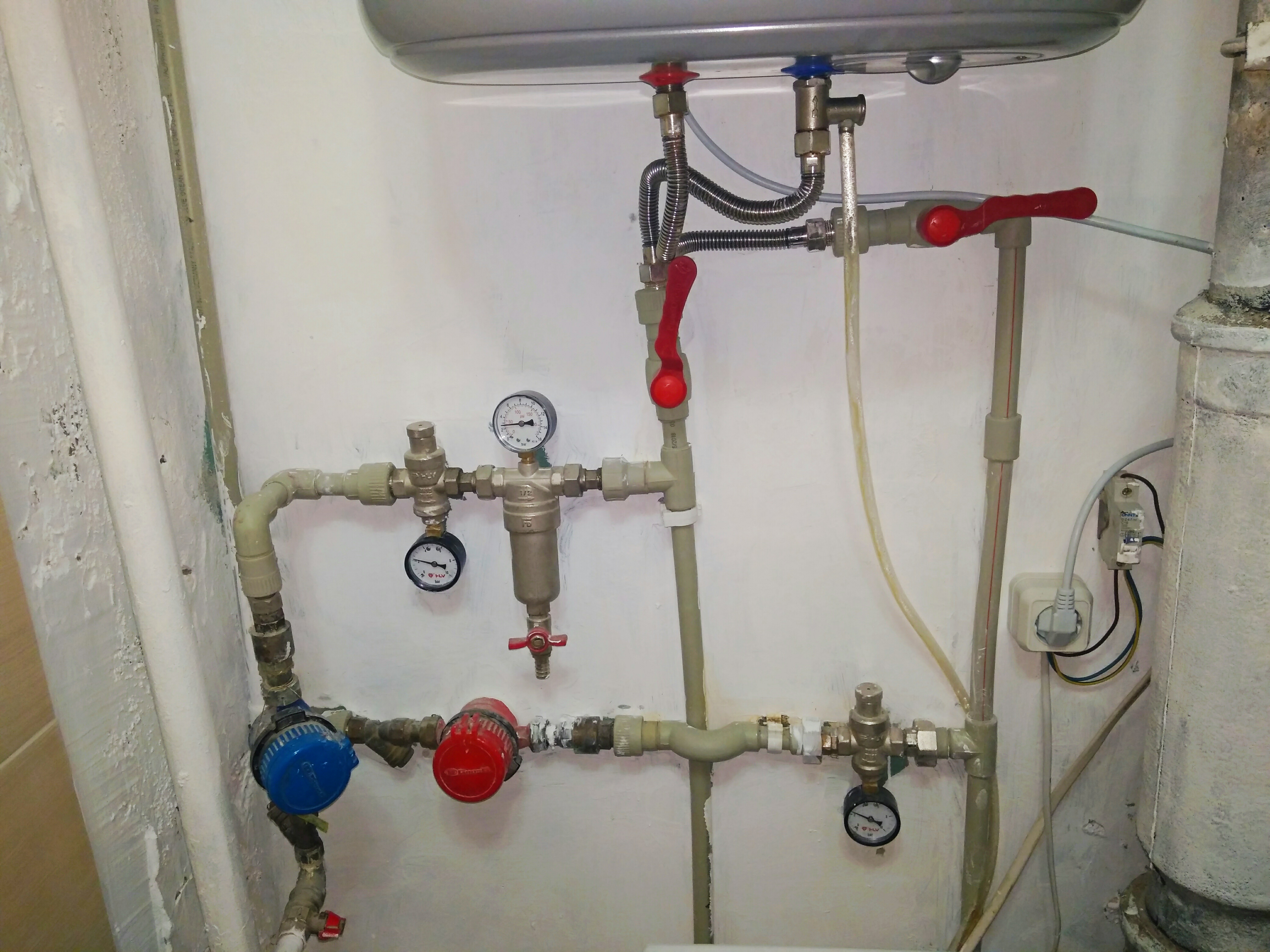

Re: Бойлер - растет давление [Re: ГыГы]
      8 января 2019 в 18:56 Гілками Прикріплені файли (0 завантажити)
ого
обсуждение пошло
хочется показателей таких 2-3 бар , не более
подумываю над идеей расширит.бачка ( не нра что срок работы мембраны маленький 10000 циклов) или минимум - поменять клапан на более надежный.
расположение "раздражителей"
ого обсуждение пошло хочется показателей таких 2-3 бар , не более подумываю над идеей расширит.бачка ( не нра что срок работы мембраны маленький 10000 циклов) или минимум - поменять клапан на более надежный
Змінено TIN (18:57 08/01/2019)
