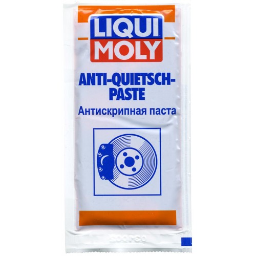

Вообщем не важно какая. Сейчас интересно какой одарённый дилер не смог разобрать в этой банальной ситуации?! Писк от паразитных высокочастотных вибраций колодок при их трении о тормозные диски. Обычно решается просто нанесением специальной пасты на прижимную поверхность колодки. Вот такую например:

kraev 09.01.2019 16:22 пишет:
заинтересовался и читнул по диагонали, например....много думал

IgorDonetskiy 10.01.2019 15:06 пишет:
Лично я противник того, чтобы что-то мазать на колодки. Лучше уж слегка их подпалить, там и скрип пройдёт.
Не читай больше таких: оно бы ещё себе известный вход(а на самом деле выход) намазало какой-то смазкой). Там паста между пружинящей пластинкой и колодкой кладётся аккуратно и никогда ни на какие резинки не попадает. Как правило писк уходит даже на жестких колодках.

ClinkOff 10.01.2019 17:06 пишет:
он не от подпала или притирания уходит(за 8ткм оно уже давно притёрлось), а от попавшей между пластиной и колодкой окалиной и прочей стружкой, что работает как та паста сразу.
