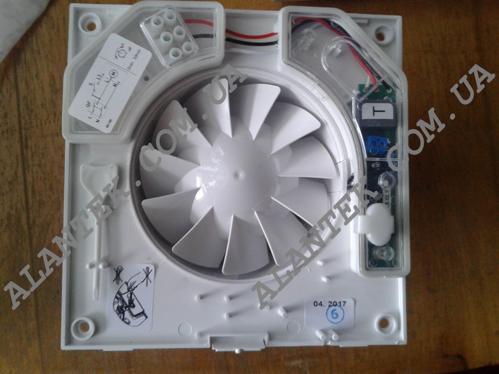

Вытяжка вентс с таймером отключения. Вентилятор включался при включении освещения, и потом после отключения освещения отключался через 2-3 минуты.
Сейчас постоянно маслает и не выключается. Хотя при включении освещения светодиод загорается и потом после отключения освещения через 2-3 тухнет, а вентилятор продолжает маслать.
Гарантии уже нет. что делать?

а модель какая?
Автоматическое:
При помощи электронного блока управления БУ-1-60 (см. Электрические принадлежности). Блок управления поставляется отдельно.
При помощи таймера „Т“ (встроенный регулируемый таймер задержки выключения позволяет вентилятору работать в течении от 2 до 30 мин. после остановки его выключателем).
При помощи датчика влажности и таймера „ТН“ (если влажность в помещении превысит установленную на датчике значения 60-90%, то вентилятор автоматически включится и продолжит работу до тех пор, пока влажность не придет в норму; далее вентилятор отрабатывает время, установленное на таймере и выключается).

Re: Не отключается вентилятор (вытяжка) в санузле [Re: Евгений Задорожный]
      18 января 2019 в 13:23 Гілками
Евгений Задорожный 18.01.2019 13:16 пишет:
вот такое у меня
https://vents-shop.com.ua/ventilyator-vents-100-kvait-t/
Змінено Dron` (13:26 18/01/2019)

скорей всего выгорел на плате резистор управления,более точно нужно фото платы она там видна если снять решетку...
а что ему больше 5-лет?

Да, ему больше 5 лет. А резистор поменять реально? Или искать новую плат?

почему нет,главное посмотреть на него,там есть маркировка...подобрать и перепаять
почему нет,главное посмотреть на него,там есть маркировка.подобрать и перепаять

Как вариант, на колодке перекоммутировать проводки, чтобы поотключать все лишние датчики и таймеры, и чтобы вентилятор включался-выключался от выключателя.

На мутном фото из инетернета видно нечто похожее на механическое реле (там где наклеена буква Т). У реле иногда залипают контакты. Попробуйте постучать по корпусу вентилятора в районе этого реле, но делать это нужно в то время, когда вентилятор не должен быть включен (то есть до включения света либо по истечении интервала задержки выключения).
Если удар по корпусу поможет, реле всё равно нужно будет заменить, т.к. контакты изношены и в любой момент могут залипнуть ещё раз, или привариться.
Если удар по корпусу не поможет, значит либо дело не в реле, либо контакты реле сварились, либо коммутирующий элемент там симистор.
В любом случае нужна фотография платы и очень желательно найти "тестер" (мультиметр). Любой.
ЗЫ Т.к. индикатор гаснет через положенное время, есть надежда что "мозги" (сам таймер) в порядке и накрылся только коммутирующий элемент.
ЗЫ2 И скорее всего это симистор, т.к. тот прямоугольник больше похож на плёночный конденсатор, через который питается схема.
Нужно фото платы.
Змінено Инженегр (10:50 22/01/2019)
Нужно фото платы.
сниму и сфоткаю. спасибо

давайте фото а там посмотрим где там-...а то как посоветовать изначально так никто...зато как потом умничать

И заодно выпишите маркировку всех деталей с 3 и с 4 контактами, которые есть на плате (если надписи на деталях не будут видны на снимке).
