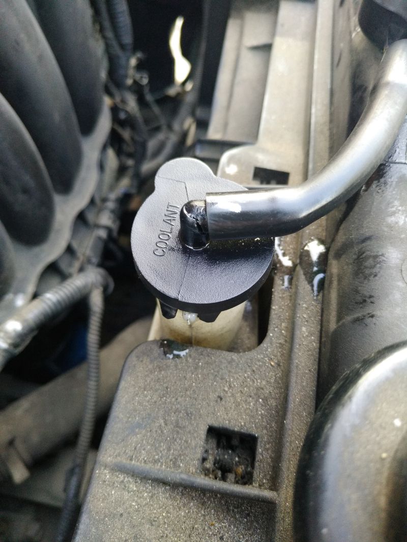

короче, многатекста
поехали на сто.
перебрали редуктор, зажали хомута, долили антифриз, почпокали трубочки какимто девайсом. печка вроде загрела. антифриз не течет, гуд. Выехал с бокса. Задержался в дворе сто, ктото позвонил, у хренась - опять холодным подуло с диффузоров.... ипатьколотить.
назад в бокс
открыли радиатор - пустой
влили 1..1.5 литра антифриза (при этом в расширительном бачке на максе).
финита ля комедия. теперь душегубка, по-моему она никогда так не грела.
утром долил еще поллитра антифриза на холодную в радиатор. и заметил повреждение патрубка с радиатора в расширительный, так как антифриз полился. в этом ли причина хз, но крышку с патрубком уже заказал за 85 грн, завтра приедет.
короче, многатекстапоехали на сто.перебрали редуктор, зажали хомута, долили антифриз, почпокали трубочки какимто девайсом

Re: Перестала греть печка. [Re: 7b.]
      22 января 2019 в 14:48 Гілками
Хорошо то что хорошо закончилось.

Re: Перестала греть печка. [Re: Djohny]
      22 января 2019 в 14:56 Гілками
Djohny 22.01.2019 14:48 пишет:
я пока не столь оптимистичен. буду ехать домой - проверю
      22 января 2019 в 15:07 Гілками
7b. 22.01.2019 14:56 пишет:
У меня холодным дуть будет на горячем положении регулятора только если антифриз уйдет ниже уровня насоса, потому приходится иногда заглядывать что в радиатор что на бачок
      22 января 2019 в 16:54 Гілками
Скорее всего именно в этом. Уровень ушёл из-за течи и испарений через эту трещину, и система из-за неё же не могла брать ОЖ из бачка.
