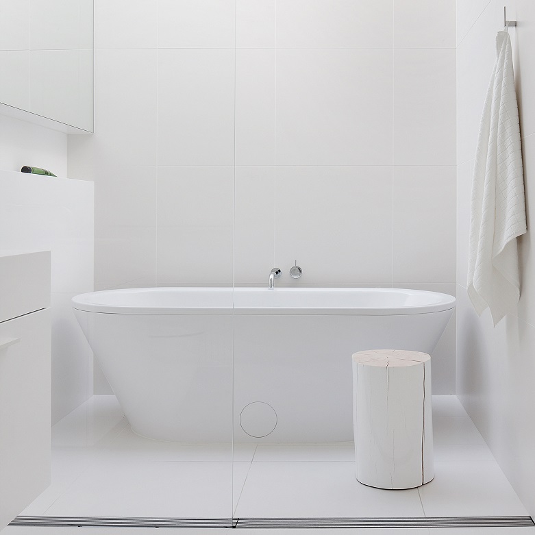

RF178 22.01.2019 16:05 пишет:
у меня санузел 150х230х220 и я ужасно хочу нормальный дневной свет с видом на долину ..
И лампами это не решается
Я написал, что окном всё равно нормальной освещенности не получишь. Разве что окно во всю стену и прямое солнце будет лупить раз в году. Оно всё только воображаемое, когда смотришь на красивые картинки.
Красивые картинки получаются так:
Привозится грузовик осветительной аппаратуры и каждый кадр специально подсвечивается вне зависимости от дневного света. Или бегает фотограф со вспышкой, подсвечивает каждый угол, потом комбинирует Х снимков в один суммарный, где всё подсвечено серией вспышек.
Не забывайте, что утром вечером, плохой погоде не дневной свет, а сумерки или просто темнота. Вы всегда бываете в душе только в полдень при ярком солнце?
В реальности будет полумрак, в котором есть намек, что солнце существует. Это так всегда и везде - дневного света в помещениях мало для хорошей освещенности. Можно проверить практически (люксометром) и теоретически (Методы оценки освещения в помещениях )
Мракобесие с нормами освещенности для жилых зон обусловлено тяжким историческим наследием. А вот с производственными помещениями, обмануть труднее. Посмотрите эти нормы - чтоб нормально видеть, оказывается нужно больше 1000 люкс. Даже 1000..5000 люкс. Причем, чем дольше период пребывания, тем надо ярче.
Проверьте это опытом. Сделайте 1000 люкс и более в жилом помещении, и поживите с ним хотяб несколько дней.
Для справки - дневной свет 1000..2000 люкс в типичный пасмурный день, полдень.
Как считать:
Светодиодные лампы можно грубо прикинуть 100 люмен/ватт (сопоставить с заводским параметром лампы, но часто врут).
Освещенность расчетную можно оценить онлайн калькулятором. Первые попавшиеся поиском:
Lux-lumens calculator
Расчёт освещения вашего помещения и подбор светильников
Получается, что на этот санузел нужно 5000 люмен и более. Дневным светом вы этого не получите никогда. А искусственным - легко. Начните с двух светодиодных ламп по 20 ватт ( или четырех по 10 ), добавляйте по вкусу и возможностям. Используйте локальные подсветки (зеркало и тп).
Не делайте темные стены, пол и мебель. Так вы просто воруете у себя свет и киловатты. Отраженный свет не хуже прямого и существенно улучшает освещенность.
Пейзажем надо наслаждаться не 5 минут в душе, а где-то в лаунж-зоне (гостиной?), где нормальные окна в пол, панорама и тд. Там пожалста, отрывайтесь на все деньги, это будет логично и оправдано.
Отфонарные картинки из интернета, которые ничего не иллюстрируют:
Наверно, акцентирую, т.к. не для всех очевидно.
Когда санузел является клаустрофобической тёмной дырой, едва подсвеченной жёлтой копченой лампой (см свое фото), то человеку инстинктивно хочется прокопать отверстие к белому свету. И форточка в мир кажется спасением.
Но если сделать нормальное светлое яркое комфортное приватное помещение, никто ни про какое окно не вспоминает. Это проверено в т.ч. личным опытом неоднократно. Как это сделать - я написал выше.
Ценность пейзажа в вечно запотевшем/забрызганном окне очень сомнительна. К тому же почти всегда бывают вуайеристы и окно надо как-то "завешивать".
