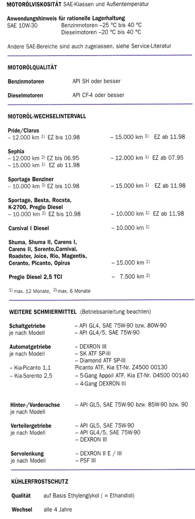

      14 сентября 2006 в 08:19 Гілками Прикріплені файли (15 завантажити)
Я склоняюсь к 5W40 или 5w30 (припоминая прошлую зиму...)
как для зимы, то цифра после W роли не играет, это показатель высокотемпературной вязкости.
7.5W40
это видать в инструкции пункт № 7.
КИА рекомендации из Декры:
это видать в инструкции пункт № 7. КИА рекомендации из Декры:

Для Galant 1.8TD (E14A)4D65T 1984-1988 рекомендуют 15W-40, а для зимы ниже -20*С 10W-40.
