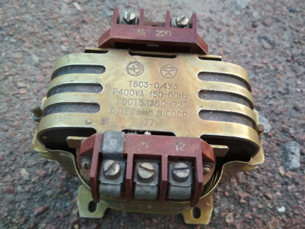

Сообщения: 2523
С нами с 22.08.2006
Re: Нужен трансформаторный блок питания [Re: Dorosh]
      25 января 2019 в 22:53 Гілками Прикріплені файли (0 завантажити)
Со знаком качества есть
