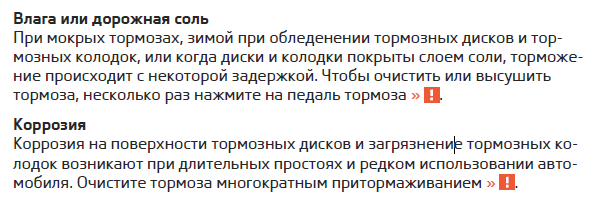

RTFM
RTFM

codex 05.02.2019 08:24 пишет:
RTFM
Это все есть, но не в таких масштабах. Мокрые диски плюс ржавчина - ну, потеря, пусть 10% эффективности торможения, ну ладно, пусть 20%. А когда спина ломает спинку сиденья, но машина все равно не тормозит - это точно не оно.
